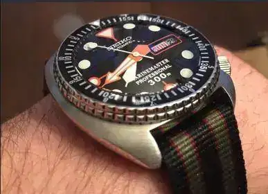

A mí me gusta tener algún reloj con el cristal abombado, considero que hace un "efecto lupa" de toda la esfera, de hecho me personalicé un 7548 que me regalaron, te pongo esta foto aunque no muy buena.
Aparte de este, tengo un tuna SBBN023 que ya vino de origen con ese cristal.
Respecto al tema hydro es algo que también tengo en proyecto, les dá una profundidad y legibilidad a la esfera que no tiene parangón, te pongo esta otra foto de ejemplo.
