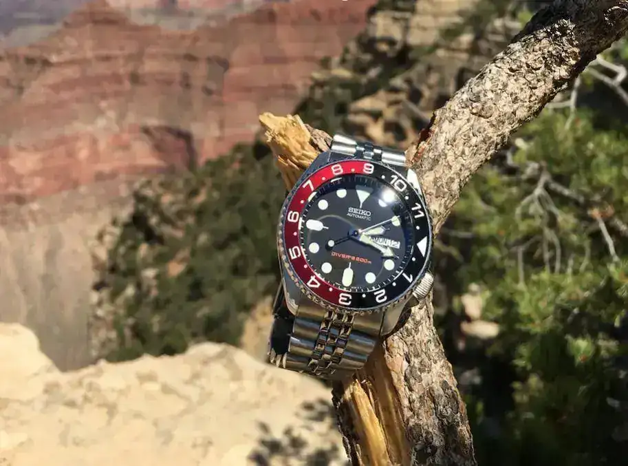

Desde mi punto de vista, el SKX con unas pequeñas mejoras queda aún mejor que el original.
Yo le cambié al mío el insert y el cristal y estoy encantado, ademas al ponerle un insert “dual-time” tengo la oportunidad de tener un GMT rudimentario pero que funciona perfectamente. Muy útil cuando estoy de viaje.
Compré todo por Namokimods, 100% recomendable.

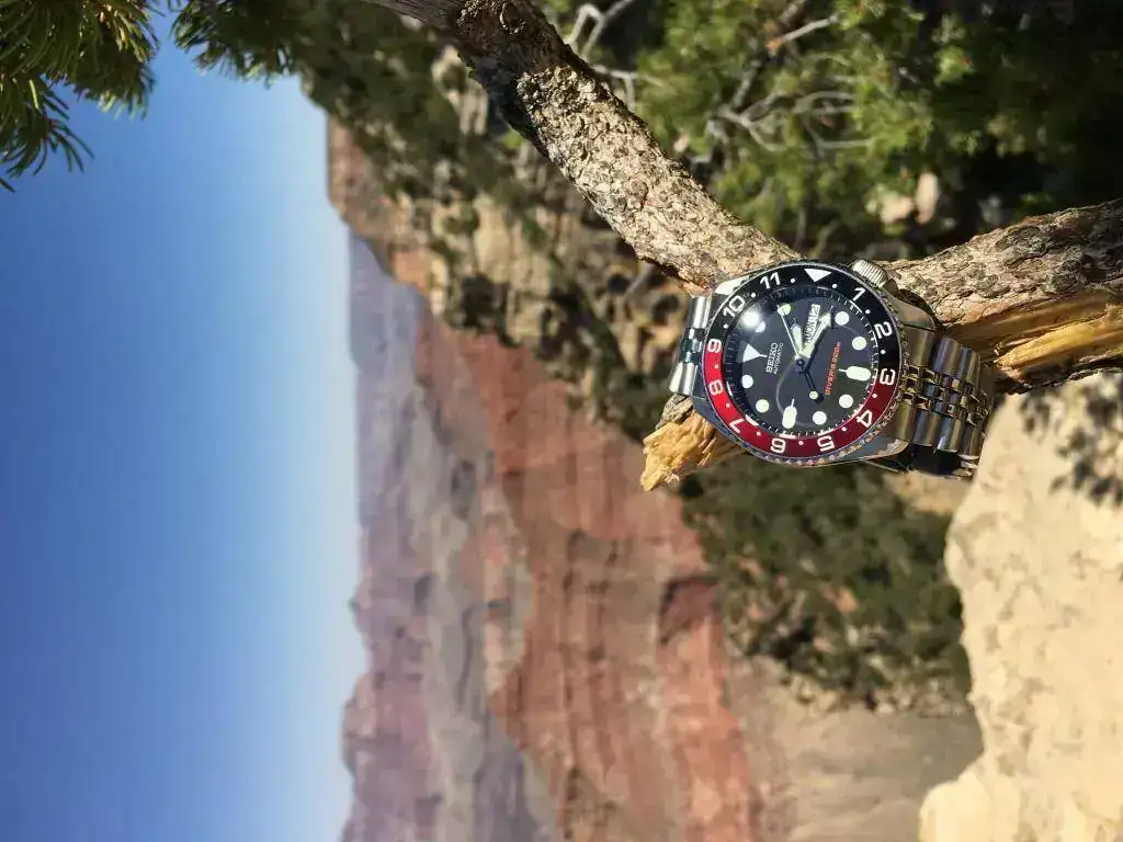

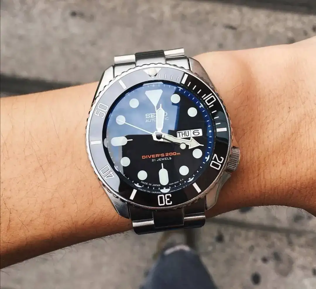

El Skx poniendole cristal de zafiro y un bezel ceramico gana mucho. Nunca cambiaría manecillas ni el dial.
La foto no es mia, es sacada de instragam. Para mi asi gana mucho.
Ad eundum quo nemo ante iit [emoji573][emoji288]
La primera foto lleva doble abombado con AR azul, y el de la segunda foto lleva el armis como el mío y doble abombado sin AR.

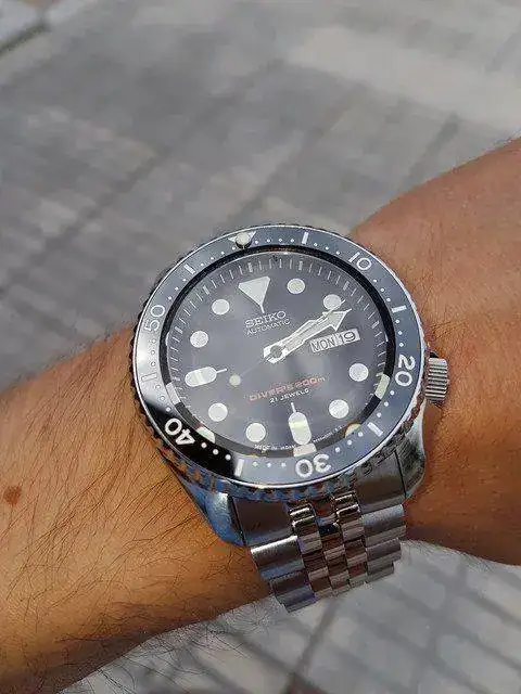

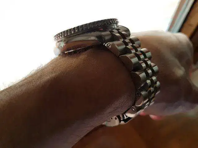

Este es el mío.
Enviado desde mi SM-A520F mediante Tapatalk
Yo coincido con algunos compañeros, Zafiro y Armis de StrapCode, estoy tentado de hacerlo con el mio.
Creo que de esta manera no cambio la esencia del 007 y si se le gana en calidad, lo que no quiere decir que sin tocarlo me guste mucho este modelo.

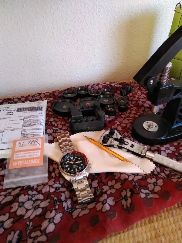

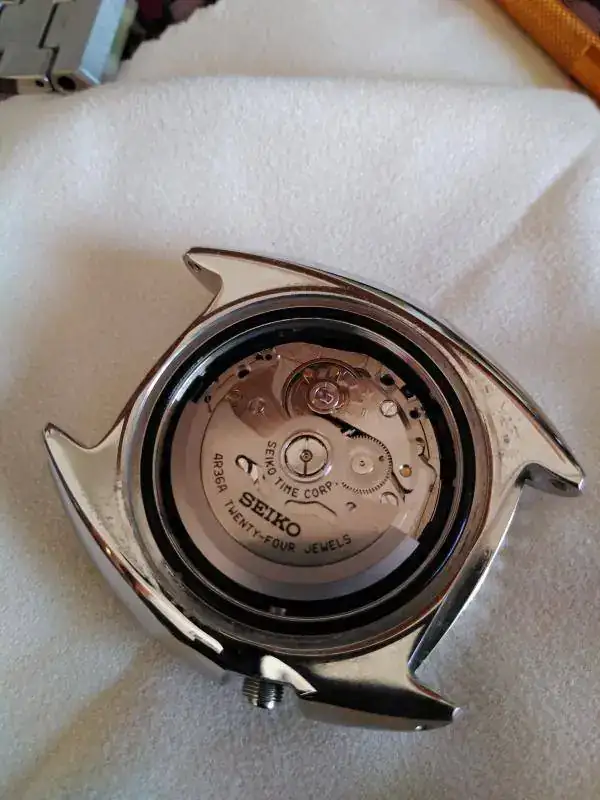

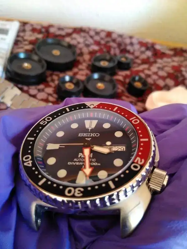

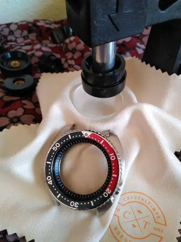

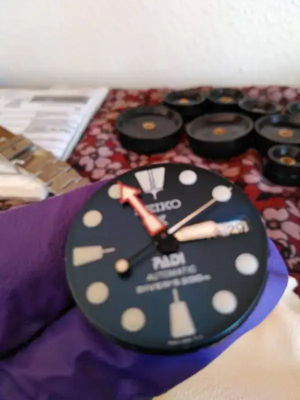

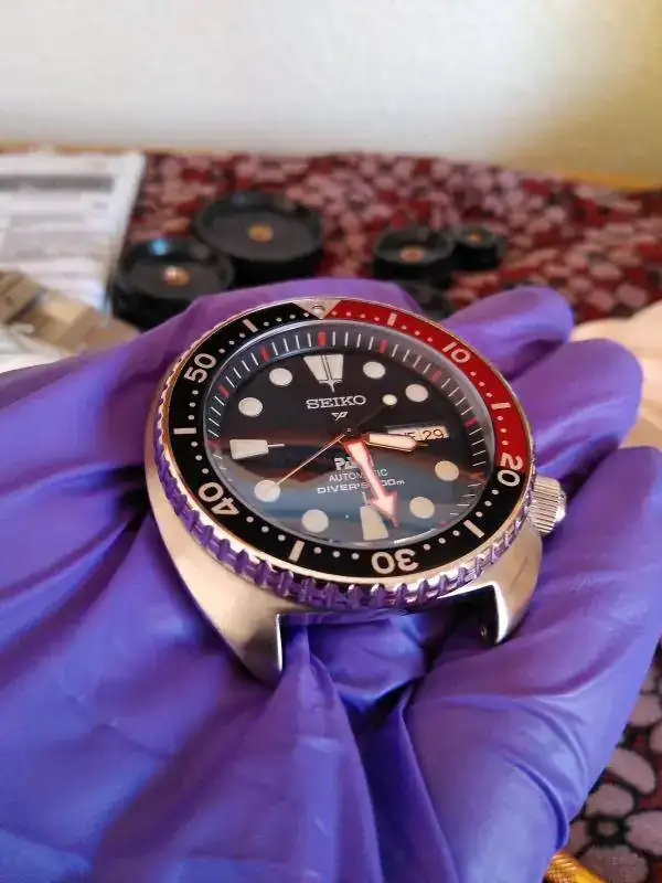

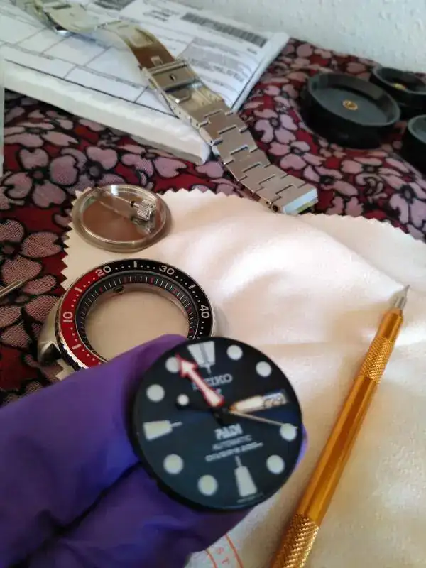

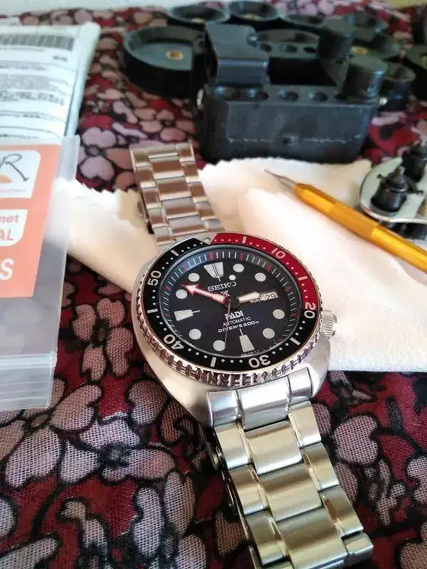

Pues ahí van las fotos.
El sábado recogí el Zafiro del buzón (estaría desde el viernes), ayer domingo después de pasear a la perri y mientras el resto de la casa aún dormía...
Me encanta la sensación coger dial y calibre.
Con firmeza y los discos adecuados el cristal sale, parece que no y de pronto un ruido seco y voilá!
Y colocar el Zafiro no tiene mayor problema, entra a la perfección y ya tenemos una buena update en el Tortuga.

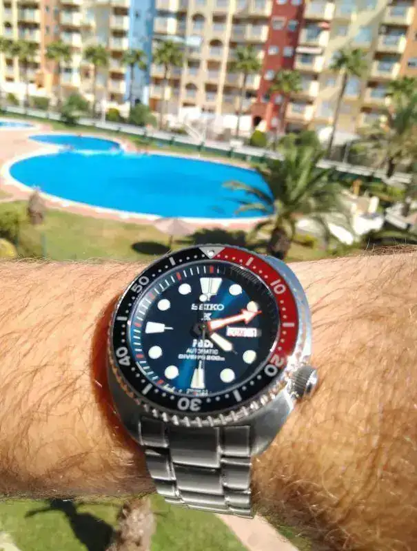

Quedó genial, la luz no es la mejor para fotos pero si para lo que realmente importaba, colocar el Zafiro correctamente.
La gran duda, que habrá sido de la hermeticidad?
Diría que tras tres horas de piscina, podemos darle el visto bueno.
Bueno, no soy tan valiente, la hermeticidad tiene truco, antes de meter el calibre le puse la tapa, atornillé la corona, me bajé a la cocina, metí la caja en un vaso con agua y me tomé un café y unas tostadas mientras leía el foro, una vez redesayunado y comprobado que no entraba agua en la caja lo monté definitivamente.
Está como quería y eso no tiene precio, bueno en realidad si... pero poco.
