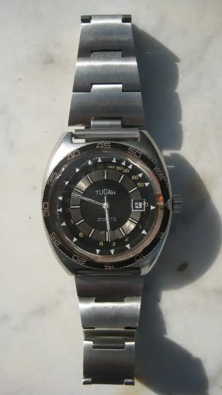

Hola:
He comprado a un relojero retirado varios relojes cuyos dueños jamás recogieron sus relojes, a pasar de las llamadas telefónicas que hizo.
Según la ley española, a los dos años ya se pierde la propiedad del reloj reparado si no se ha recogido, pero hay algunos relojes que fueron reparados en la década de los 80: es como un túnel del tiempo.
Este Tucah suizo tiene movimiento automático y la tapa trasera es de rosca: con la indicación de la presión que soporta: 20 atmósferas, pero en la esfera del reloj leo que es para 50 atmósferas: ¿Piezas intercambiadas entre dos relojes?
El diámetro del vídrio es de 35 mm.
Perdonad si me equivoco en los términos, pero el bisel giratorio está clavado: necesito encontrar en el foro la denominación exacta de las piezas exteriores de un reloj.
Este Tucah ha superado hace unos días la prueba de presión, por lo que aún és sumergible.
El relojero opina que Tucah es una segunda marca de una marca principal, pero no recuerda ningún dato más.
Saludos: David 1960.

Sí que tiene buena pinta. En particular me llaman la atención ese bisel interno, ¿es fijo o se puede accionar con la corona?
La marca me suena bastante pero no recuerdo ningún detalle que aportar.

La corona es roscada y para ponerlo en hora hay que desenroscar primero: no lo sabía, vi que no se movía y antes de hacer un desastre, hablé con el relojero.
Necesito un punzón para abrir el brazalete y fotografiar la tapa trasera, que es también roscada, pero os paso las inscripciones:
Stainless steel, Super Waterproof, Automatic, Incabloc y Swiss Made. En el centro hay grabado "20 ATM".

Olvidaba neciros que el bisel interior, según el relojero, es fijo, pero intentaré contactar con la Fundación Herminio Tudela para ver si tienen información.
El fabricante del movimiento, según habéis dicho es René Jaquet, de Ginebra (Genève), Suiza. En internet hay información sobre esta marca.

El relojero me ha dicho que el movimiento del TUCAH es un ETA 2789.
ETA es el lema de Ébauches S.A. y son las iniciales de las palabras inglesas "Elegance, Technologie, Accuracy" (Elegancia, Tecnología y Precisión).

Hola compañeros, aporto mi granito de arena, el bisel interior se trata de un profundímetro, si te fijas en el plexi tiene un pequeño agujerito por donde entra el agua y según la presión de profundidad mueve la marca roja que puedes observar en el filo del plexi.
La caja si no le equivoco debería ser Brevet y esta misma caja la montaban modelos diver Squale por ejemplo, con calibres ETA y otras marcas con calibres franceses. Yo tengo uno con calibre Eterna similar al eta 2824, por lo que supongo que un 2824 tambien entra en la caja.
Un gran hallazgo por el conjunto y por la caja.

Bonito reloj apago efectivamente con profundimetro. El bisel exterior debe de moverse. El interior no porque indica la profundidad en metros.
