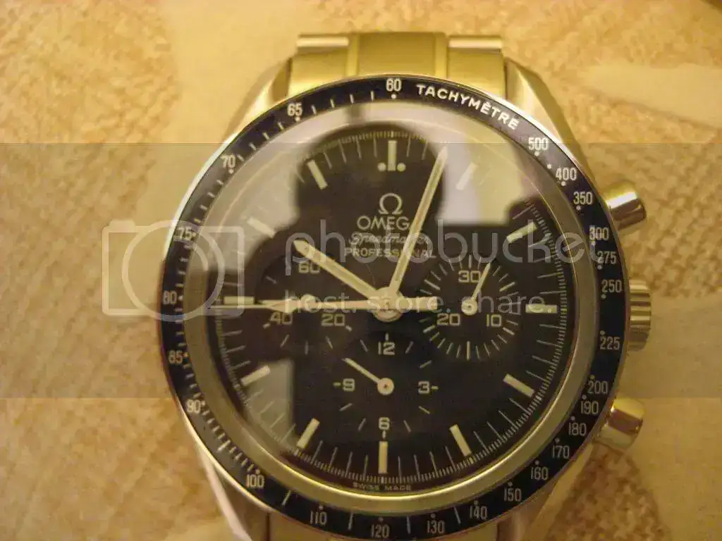

Hoy me ha dado por hacer un experimento con mi Speedy.
Tengo un compañero que cuando me ve con él siempre espera a que el segundero esté a las "12" y entonces me pone en marcha el crono. Dice que le encanta verlos moverse a la vez.
Cada loco con su tema.
Pues hoy me ha dado por hacer una prueba consistente en ver la desviación entre ambos:yawn:
Hice lo que mi compañero adora hacer. Arranqué el crono cuando el segundero estaba en la cima.
En mi supina ignorancia no sé si ambas trotan juntas o cada una va a su aire así que al cabo de 10 horas y media las agujas iban así
Menos de un segundo de diferencia que incluso puede deberse a un retraso en el inicio de la marcha.
Y, como dicen en la tele, "esta es........la pregunta" (Aclaro que es un calibre 1861).
¿Ambas agujas trotan juntas por la configuración del mecanismo?, o va cada una a su aire con una exactitud que a mi me ha dejado pasmado.8o
Agradecería una aclaración pues no lo sé, y me joroba no saber.
Muchas gracias.
Saludos, Juan.
    37,4 KB · Visitas: 51
