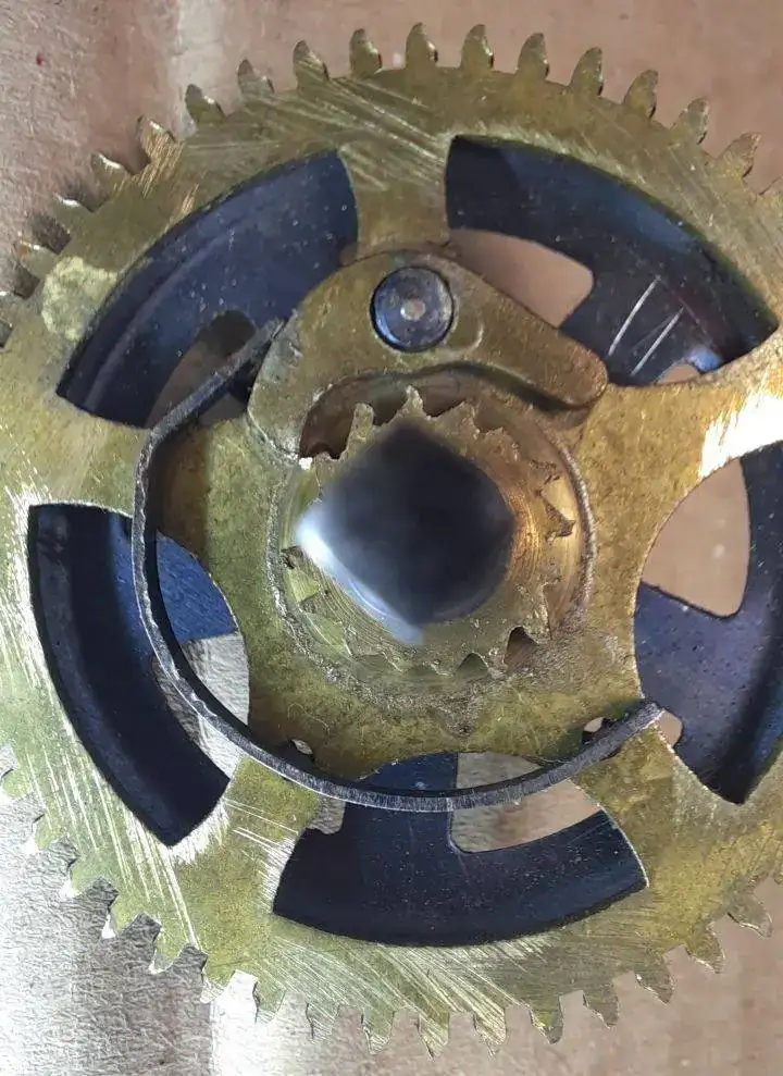

Ya hace un año que accedí por primera vez a este foro. Durante este tiempo, con lo aprendido gracias a vosotros, he limpiado un par de relojes de pared y otros tantos Morez. Hace unos días una amiga me trajo un reloj de carruaje para limpiar (primer pedido del entorno de amistades :) !). Una vez desmontado, limpiado, vuelto a montar y engrasado, todo va bien excepto que el trinquete de la rueda donde va el muelle real está destrozado y se suelta en casi todos los dientes con el peligro de dejarte un moretón en los dedos.
Es posible su reparación?
Puedo conseguir el recambio?
Cómo lo veis?
Gracias de antemano.

El trinquete se puede rectificar,lo que esta verdaderamente mal es el rochete .Los dientes de la rueda estan comidos por un lado,tendrias que dar la vuelta a la rueda para que muerda por el otro lado y hacer un rochete nuevo.Un saludo.
Reacciones: Sorosa
La reparacion es bastante laboriosa ya que el piñon de la segunda rueda ha comido la dentadura y hay que hacer iimplates, bueno soldadura fuerte de varilla para aportar material y volver a reconstruir la dentadura, eso por una parte; lo del trinquete como esta fijo a la rueda mejor lo cortas en plano si no se puede soltar y lo tienes que hacer nuevo y soldarlo a la rueda, pues esta destrozado y a la traba del trinquete hacerle ajustes para que encaje bien en el nuevo trinquete.... vamos que muchas horas de trabajo, pero se puede hacer

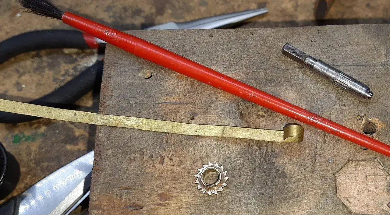

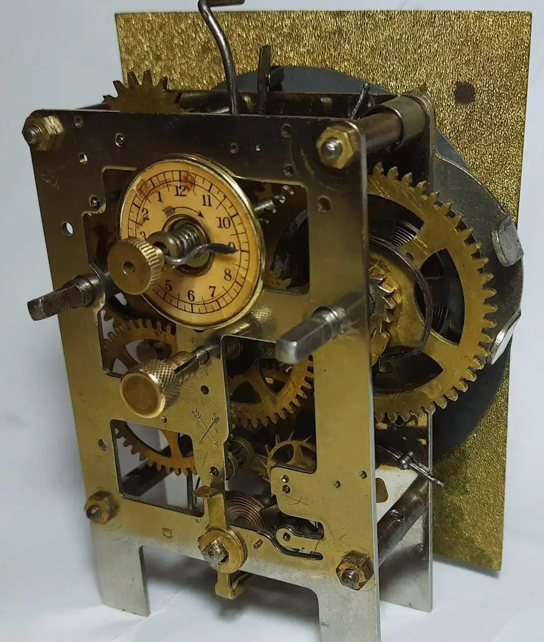

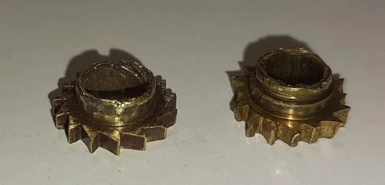

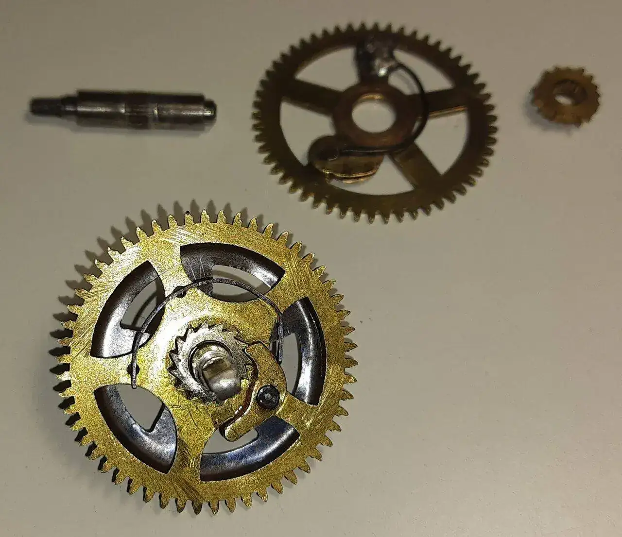

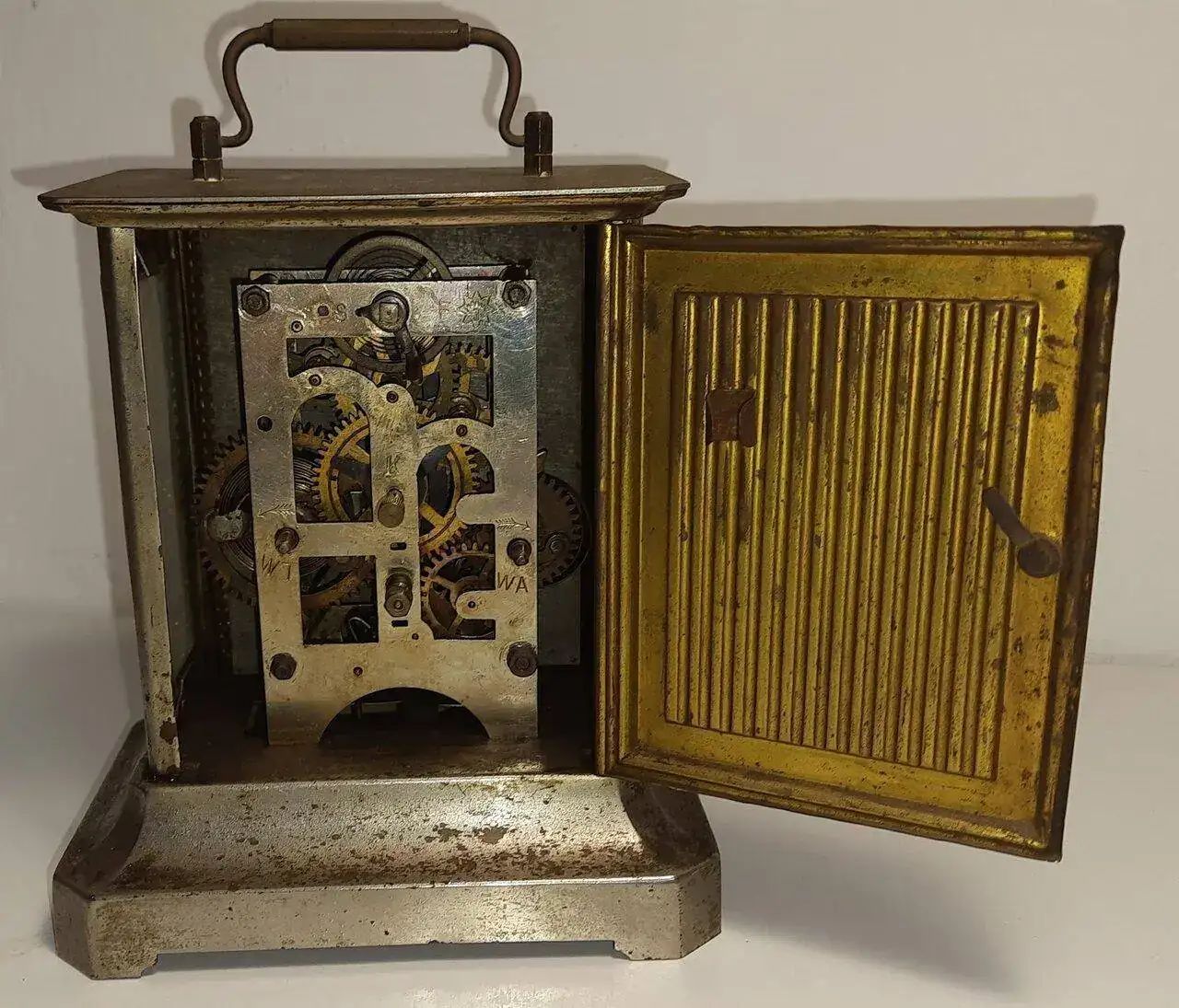

Muchas gracias por vuestras indicaciones. No encontré un donante exacto y acabe comprando uno parecido "externamente". Realmente la màquina no tiene nada que ver. Desmonte la rueda dentada y tuve que ponerle un casquillo interno y otro externo para adaptarlo. Adjunto fotos del maltrecho donante, del cambio de ruedas, de la adaptación y de la màquina ya funcionando. Gracias de nuevo.

bravo por la reparación, es mas facil reparar que buscar un donante, salvo que encuentres el mismo
