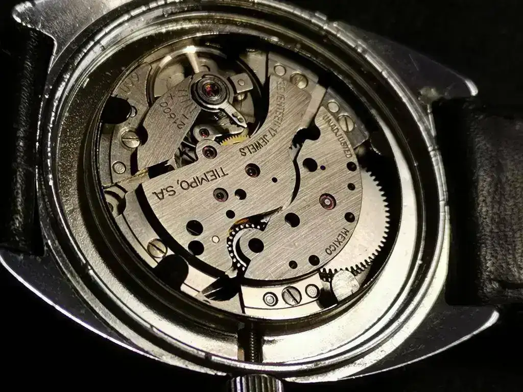

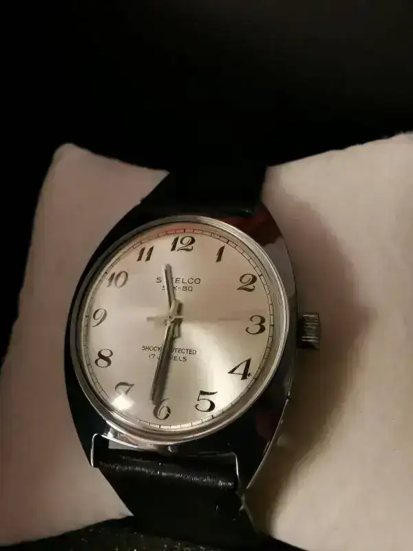

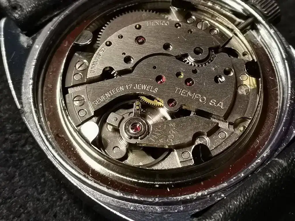

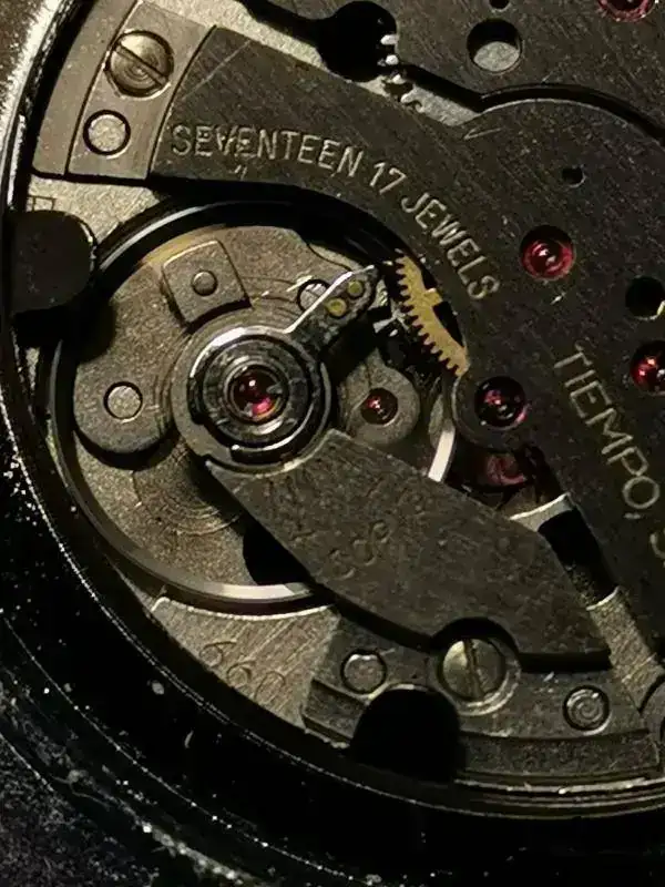

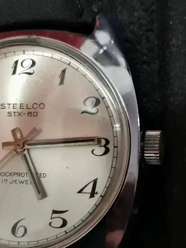

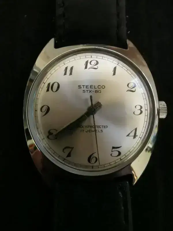

El primero es un Steelco STX-80 de cuerda con calibre PUW 660.
En general, al adquirirlo ya se encontraba en buenas condiciones, solo necesito ligera limpieza y su respectiva lubricación. La caja es plateada con mucho lustre, supongo que fue cromada antes de que lo adquiriera porque luce muy bien para su edad. Tiene 34.7mm de diámetro y 40.8mm entre las asas. La tapa es de cierre a presión y casualmente no se encuentra rayada.
El vidrio (plexiglass) se encuentra en muy buenas condiciones.
Las manecillas son rectangulares color plateado y traen una línea negra en la parte superior. En general el reloj mantiene bien la hora, al menos después de 24hrs la diferencia no es mucha, unos dos minutillos a lo más.

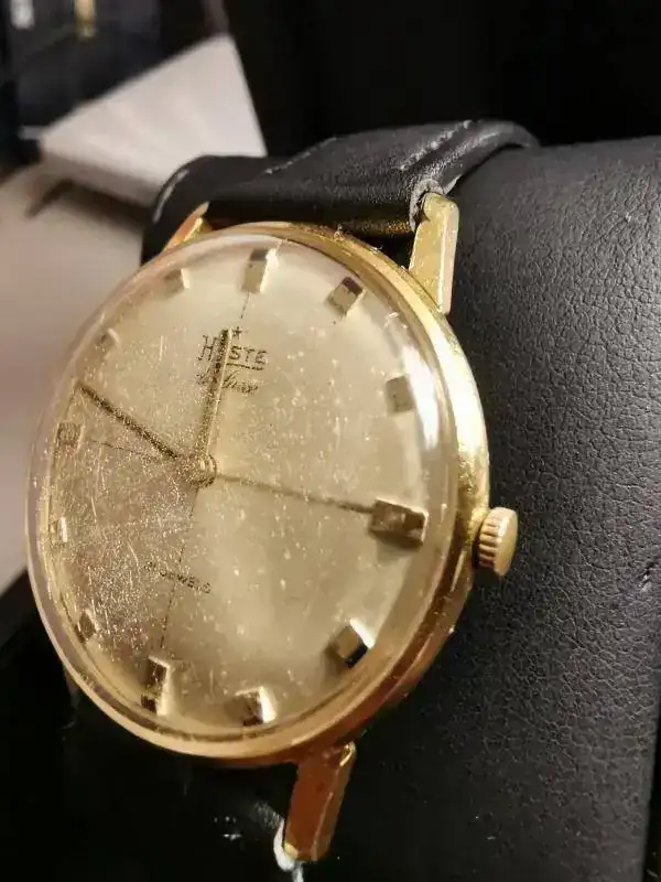

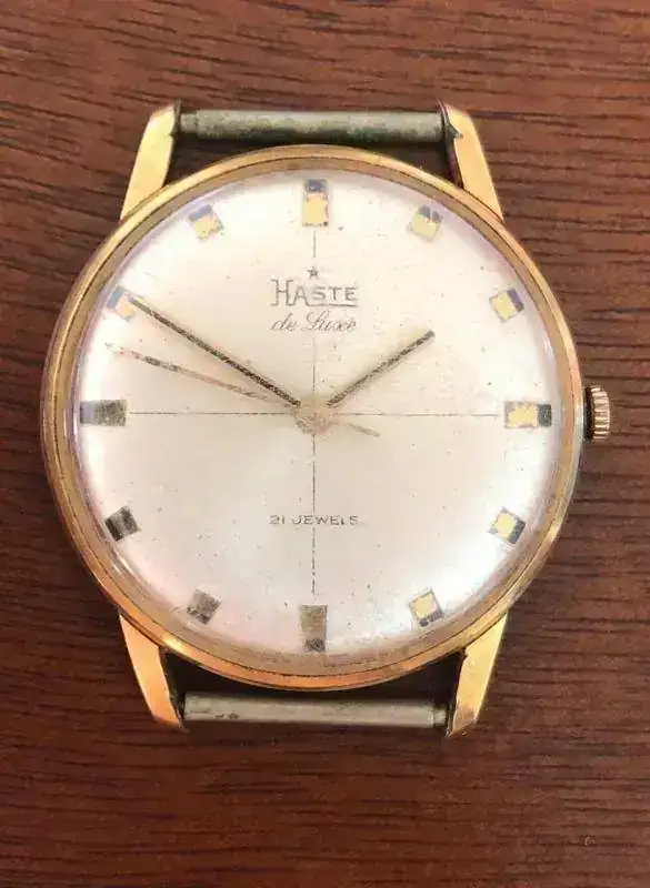

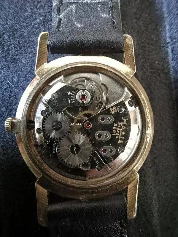

El siguiente es un Haste de Luxe. Las primeras dos fotos son de cuando lo recibí.

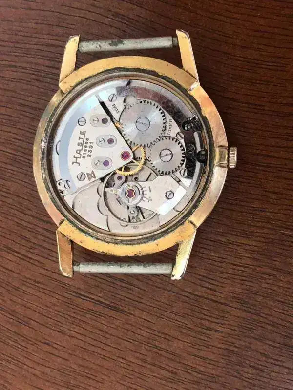

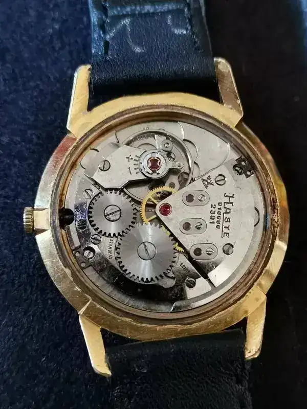

Al parecer porta un calibre ETA 2391 (por la notación grabada), pero revisando la página Ranfft Watches el mecanismo se parece más a un ETA 2390 o 2392. Aunque puedo estar equivocado y el calibre sea otro.
Mecanismo después de limpieza

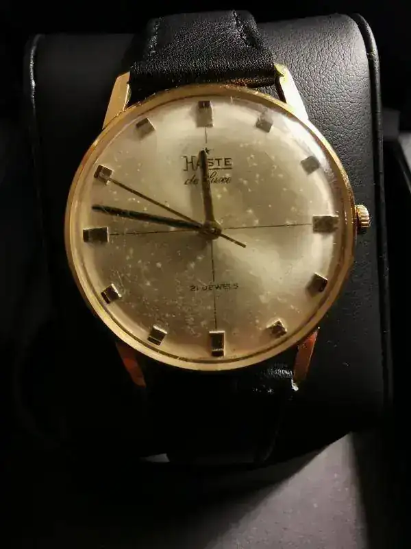

El plexi se encuentra dañado, se pueden observar pequeñas líneas de fractura las cuales no se observan si el reloj se ve totalmente de frente. La caja es dorada y no se observa desgaste alguno.
La tapa es a presión y se encuentra algo rayada debido a los diferentes intentos para destapar al reloj. .
La esfera es dorada y su diámetro es de 32.9mm y la distancia entre asas de 40.0mm, se encuentra dividida en cuadrantes por dos líneas apenas perceptibles (o yo no veo bien), en la parte superior se encuentra firmada por Haste de Luxe y en la parte inferior aparece el número de joyas (21). Las manecillas también son rectangulares, doradas y con una línea negra en la parte superior. La hora, al igual que el Steelco, la mantiene muy bien.

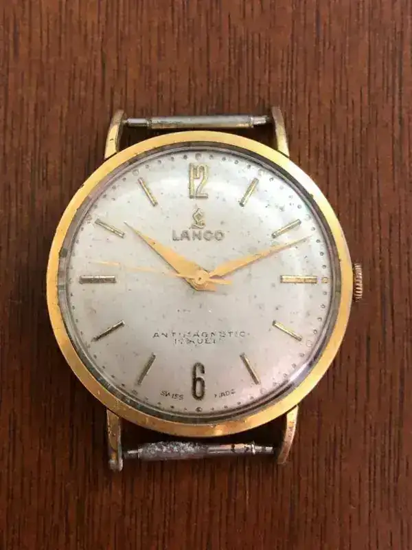

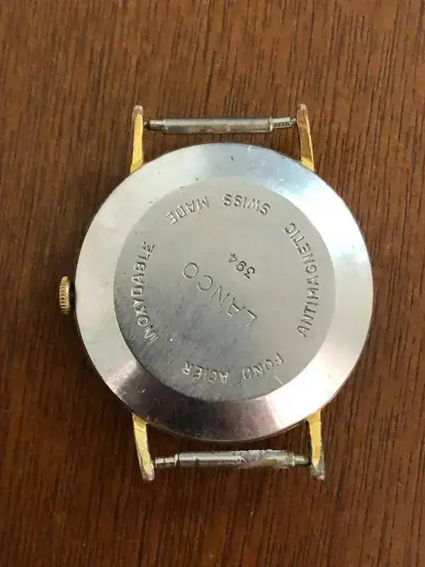

Finalmente tenemos un Lanco con calibre Langendorf 1027. La caja es dorada y el plexi se encuentra en condiciones aceptables.
La tapa no se encuentra rayada, presenta grabado el nombre LANCO y el número (394) del cual no tengo idea a que se refiere. Ese mismo número lo encontré en la web en la caja de otro Lanco y eso me hace pensar que probablemente la caja perteneció a otro reloj.

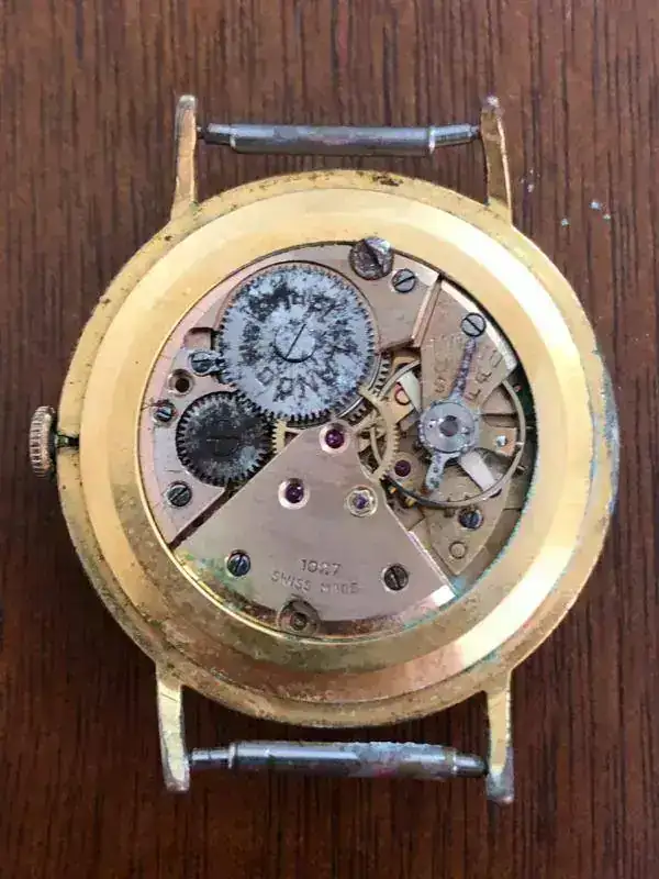

El mecanismo presentaba bastante óxido en los engranes, como se ve en la foto.

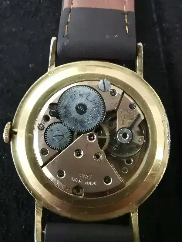

Después del servicio se ve limpio, con el único detalle que al parecer los engranes fueron lijados para quitar la suciedad, cosa que no me agradó.

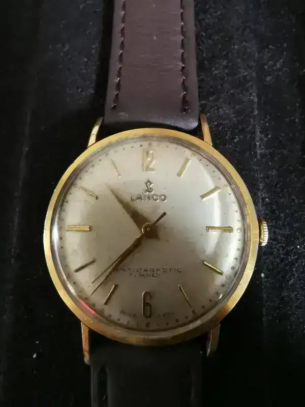

Este reloj regresó al servicio ya que no mantenía bien el tiempo. Al ajustar la hora, percibí que las manecillas parecían atorarse al pasar entre los números 7 y 9, por lo cual creo que esa es la razón de que el reloj se atrase.

Al lanco lo de atrancarse la manecilla entre las 7 y las 9 era por casualidad que estuviera rozando contra el plexi por dentro? lo he visto pasar alguna que otra vez y como no se te ocurra puedes volverte loco pensando qué puede pasarle

Mi preferido es el Haste, con esos índices de taco y el haircross en la esfera :drool: Un cambio de plexi no supondría mucho coste, para cuando te canses de ver el agrietado según el ángulo ;-) Respecto a la duda que tienes sobre su calibre, te comento, por si te sirve para aclararlo, que he visto que el ETA 2391 tiene 11,5 líneas y el 2390 y 2392 tienen 10,5. Por lo tanto, sólo tienes que medirlo para salir de dudas :)

Pues al menos no era evidente que las manecillas estuvieran rozando el plexi, pero en teoría mañana me lo entregan y ya te comentaré cual fue la causa.

Pues en principio he aprendido dos tecnicismos: haircross y líneas. Ya los tengo anotados en la libreta para que no se me escapen e ir mejorando en las redacciones. Referente al cambio de Plexi, pues aquí donde estoy me han dicho que no los cambian, pero bueno tendré que buscar con algunos otros lugares. Mientras tanto tendré que seguir viéndolo a determinado "ángulo" para no notar el agrietado jejeje...
También medí el diámetro y resulta que es de 25.73mm (11.4 líneas), por lo que creo que si es un movimiento 2391.
Muchisimas gracias por la info, me ha sido de gran ayuda.

El Steelco con su humilde PUW 600 está impecable, y te puedo asegurar que tener un reloj de estas sencillas características operativo a dia de hoy y en esas condiciones es casi un milagro, así que cuidalo con cariño.
El Haste si le cambias la corona tus dedos te lo agradecerán. Y los tres rubies del tren de rodaje con sus respectivas contrapiedras le dan un plus a tener en cuenta.
si te mentes en mikrolisk encontrarás que este Haste pertenece a la Buren Watch Co. SA / H. Williamson Ltd. division Mexico.

El lanco sería interesante quitarle la horaria, que no es la suya y ponerle otra del tipo INDEX que le pega más al reloj que la Dahupine gordota....
Y aunque no es relevante, sería interesante que el bendito relojero te hubiese puesto el tornillo que le falta en el puente del rochete y te hubiese sacado el puñetero tornillo de fijación de la máquina que está roto , en vez de taladrarlo.
Y dile que la lana de acero del 000 deja perféctamente pulidos los metales sin arañar ( que tio más bestia madre mia !!! )
Si ha puesto a tope la raqueta es porque, o la espiral está deformada a un lado y no hace bien su trabajo, o porque es corta... pero eso es otra historia.
Como buen novato es estos menesteres, no había notado lo referente a la manecilla, ahora que he visto de nuevo las fotos es bastante evidente que no es su manecilla. Voy a tratar de buscar la manecilla que sugieres.
jejejeje... algo así pensé cuando me di cuenta de lo que había hecho con el engrane.
