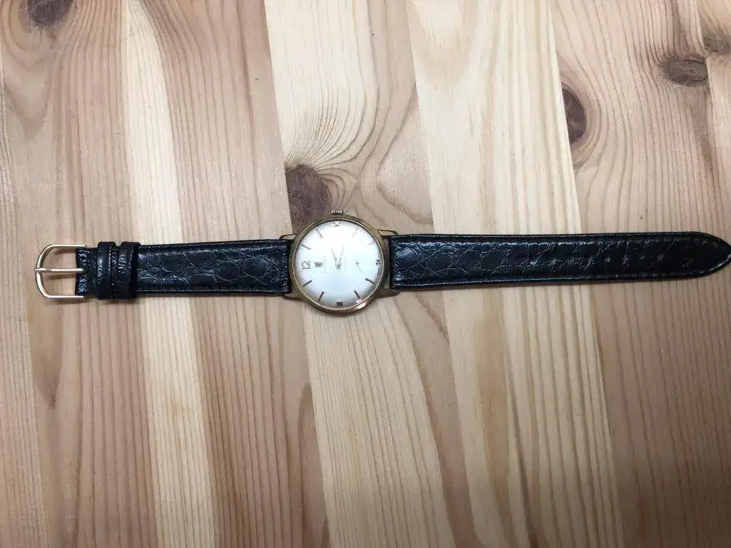

Hola, quiero explicaros como he conseguido estos relojes y una frase curiosa que me ha dicho en vendedor...
Yo soy muy de hacer trueques/cambios y esta vez no ha sido distinto...
Por dos lamparas antiguas que tenía y que no utilizaba, teóricamente lamparas sin valor, por lo menos para mi!

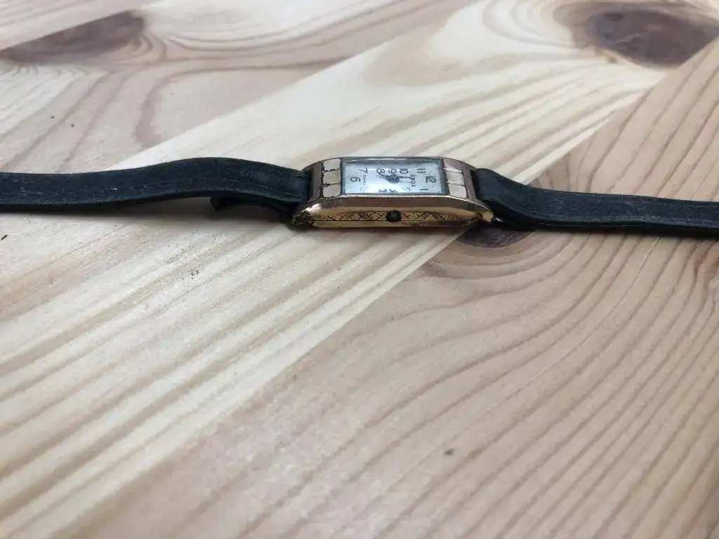

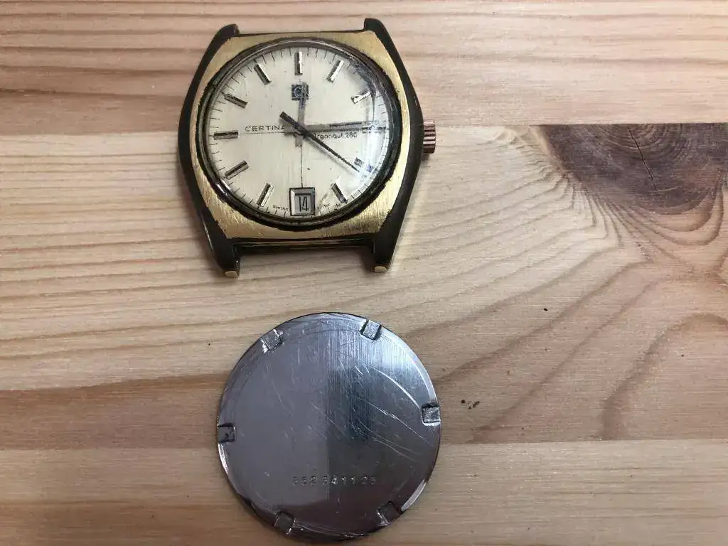

La cuestión, una vez claro ya el cambio le digo... funcionan? Respuesta: se les ha de cambiar la pila... y yo vaaale...los recojo y nada más subir al coche les doy cuerda y el festina perfecto, el certina funciona pero se para( no se si esta dormido o será de la suciedad que tienen todos dentro) a parte de tener todo marcado por detrás supongo que por intentar abrirlo que lo mio me ha costado y el edox tiene rota la tija y no tiene corona he intentado dar cuerda pero no puedo..

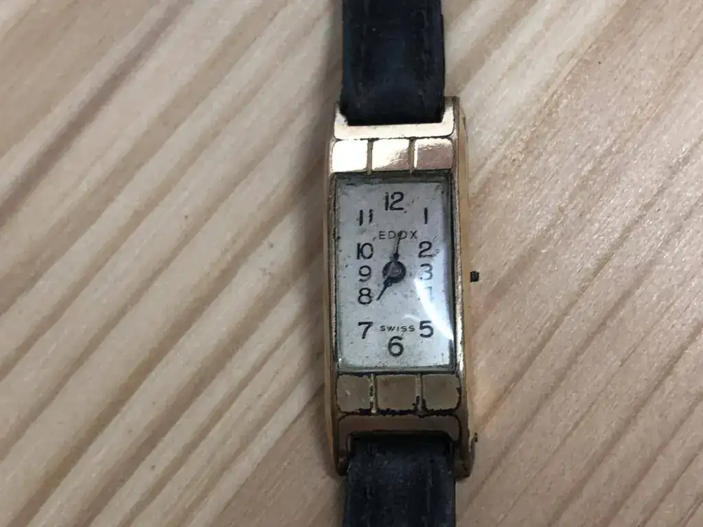

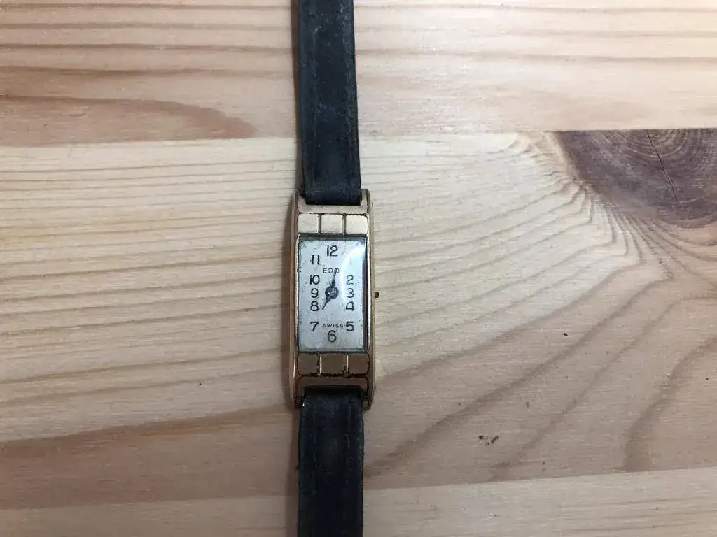

Os presento los relojes y a ver si me podéis dar algo de información, sobretodo del edox que es muy curioso creo (la caja mide 1cm x 2cm)

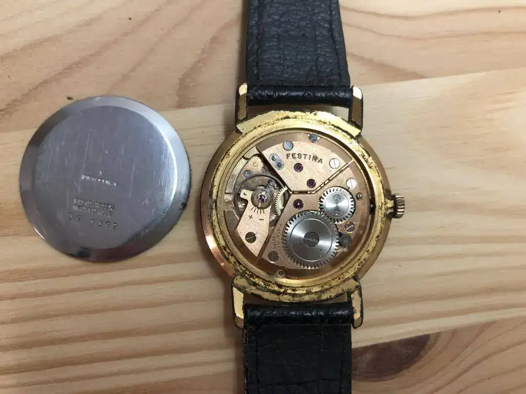

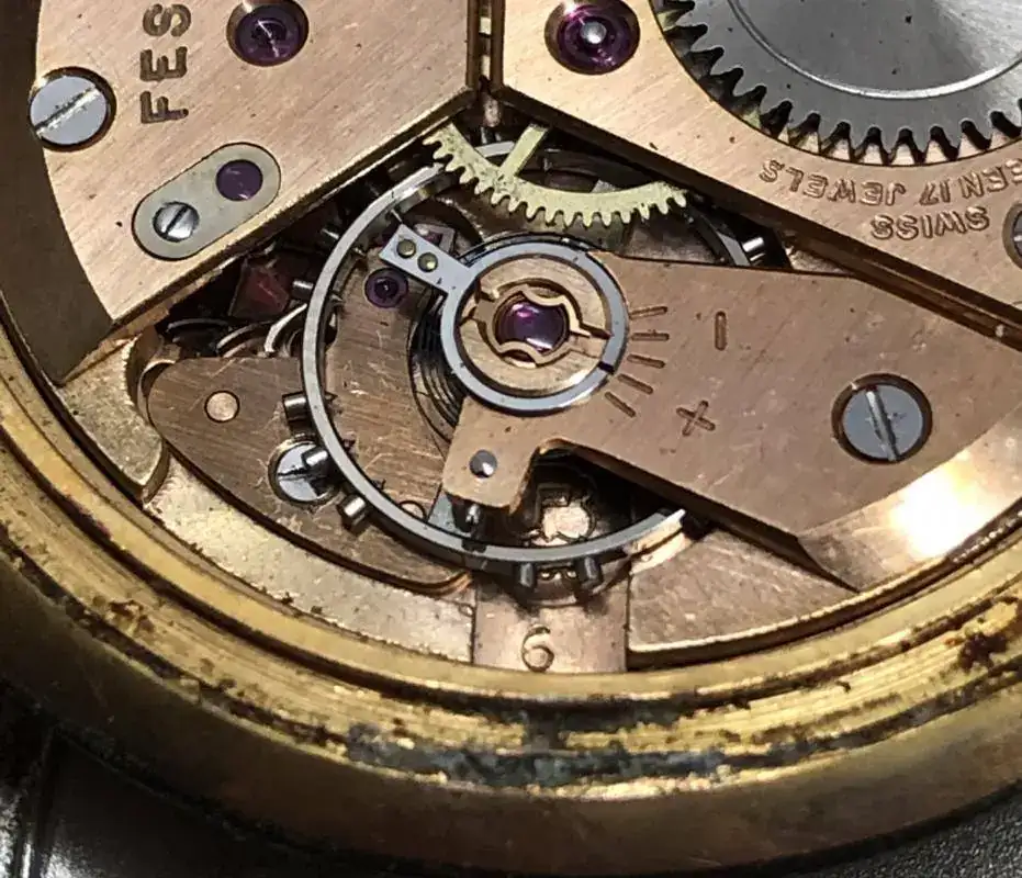

El Festina si coges una lupa tu mismo veras y nos podrás decir su manufactura y su número. Se entreve debajo del volante.

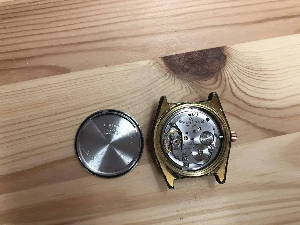

El Certina ya está identificado.

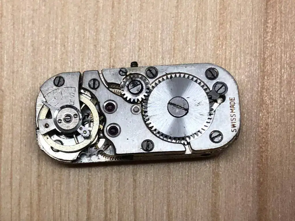

El EDO, ojo sin X. es marca registrada y en algún momento de la misma casa que su hermano Edox. Mejora la foto de la tapa y otra de su parte interior. También una mejor imagen y mas cercana y grande del calibre y su tamaño. No interesa el de la caja para su identificación.

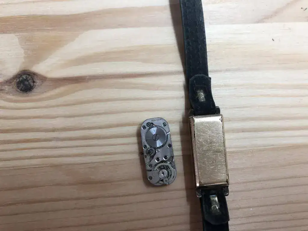

Gracias! Pues la verdad es bonito, ahora está chunguillo pobre por fuera, han hecho un poco ampastre para sacar la tapa trasera (que si que estaba suuuper enganchada, me ha costado sudor sacarla pero claro lo he hecho con mucho cuidado i paciencia).
a ver lo recuperable que es la caja si se puede pulir un poco o que!

Hola compañero.
Enhorabuena por el trueque no sé cómo serian las lámparas pero los relojes son unos Vintages un resultones.
Para mí, el más interesante es el Certina.
Del Edo por el que preguntas no te sé decir nada, excepto que es un art decó de dama, con una máquina bastante triste (no sé si mala, pero sí triste y con un volante de esos que :yuck::)

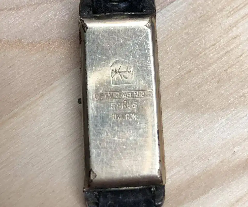

La caja es KJ (que no me refiero a que sea una cajota, ojito), que es un fabricante alemán dedicado a joyería y la fabricación de cajas de reloj (de KJ tengo un reloj y una cadena de reloj de bolsillo), y que fue reconvertido a la fabricación de cosillas militares durante la II Guerra Mundial. A partir de ahí creo que desaparece de las labores relojísticas.
He encontrado ésto: https://kj-pforzheim.de/wordpress/
La caja es KJ (que no me refiero a que sea una cajota, ojito), que es un fabricante alemán dedicado a fabricar cajas de reloj (de KJ tengo un reloj y una cadena de reloj de bolsillo), y que fue reconvertido a la fabricación de cosillas militares durante la II Guerra Mundial. A partir de ahí creo que desaparece de las labores relojísticas.
Yo vi el volante y pensé lo mismo..."volante de lata" ... puaj.. aclarando que soy muy ignorante en calibres :pardon:

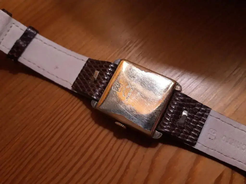

Del festina entre la P y el numero 6 pone 330, adjunto fotos.
y del edox, es edo o edox? Porque como pone edox... adjunto foto de la tapa y de la maquinaria pero he sido incapaz de ver alguna inscripción...

[TABLE="width: 100%"]
[TR="bgcolor: #F8C8C8"]
[TD="width: 250"]
Fig. 1
Fig. 2
Fig. 3
[/TD]
[TD="bgcolor: #FFD2D2"][SIZE=+1]Peseux 330[/SIZE]
Features
manual wind
sub second
Data
11.5''', Dm= 25.6mm, Do= 26.0mm
H= 3.1mm
F= 1.0mm
T= 1.5mm
16/17/21 jewels
f = 18000 A/h
power reserve 43h
Balance staff U2355
Stem W878
Mainspring / battery
Zf781, 1.25 x 10.0 x 0.12 x 290mm
Hands
1.30 x 0.80 / 0.21mm
Comments about the data[/TD]
[TD="width: 40%"]
Remarks
early fixed, later mobile stud carrier (cf. Peseux 320)
differences not known between 330...333, 337, 338
family/generations:
10.5''':
320...322: sub second
325 : sweep second
11.5''':
330...333, 337, 338: sub second
333A, 335, 337-1, 338-1: sweep second
336, 336N, 337-2, 338-2: sub second, date
Example, year: signature; shock device
1-2) 1965: T41049, JXJ, Jules Jürgensen Corp., Swiss, 17 Jewels; Shock-Stabil
3) ca. 1965: - (adjustable stud carrier)[/TD]
[/TR]
[/TABLE]
en la esfera yo leo EDO.
EdoBiel, Schweiz; registriert am 8.9.1951
[TD="width: 190"] Era Watch Co. Ltd. / C. Ruefli-Flury & Cie. [/TD]
KJ (mit Pfeil in Form)
Uhrenteile, Gehäuse; Pforzheim, Deutschland; registriert am 26.11.1934
[TD="width: 190"] Kollmar & Jourdan AG [/TD]
https://de.wikipedia.org/wiki/Kollmar_&_Jourdan-Haus
Cesc, hay una X tapada por un brillo. Es Edox.
Pero con x o sin ella, es un horrible escape de cilindro con volante de chapa de lata de sardinas, en un reloj de dama sin tija. Sin tija el reloj. La dama no sé si tiene tija o no la tiene.
ok EDOX. Se lee bien en la segunda imagen.
EdoxUhren, Uhrenteile; Biel, Schweiz; registriert am 27.4.1928
[TD="width: 220"][/TD]
[TD="width: 190"] Era Watch Co. Ltd / C. Ruefli-Flury & Co. / Montres Era & Visio [/TD]
[TD="width: 190"] Edox [/TD]
[TD="width: 190"] Montres Edox et Vista SA [/TD]
O sea... un truño de reloj entiendo:huh:
Gracias por la info!
Provaré!
Gracias por la sinceridad!! Entonces me centraré con los otros y a ver si saco algo en claro!
Entiendoeque el certina y el festina valen algo más la pena meterles mano...
Poco aprovechable y con pocas posibilidades.
No quería ser tan drástico, pero no le dedicaría ni un euro.
