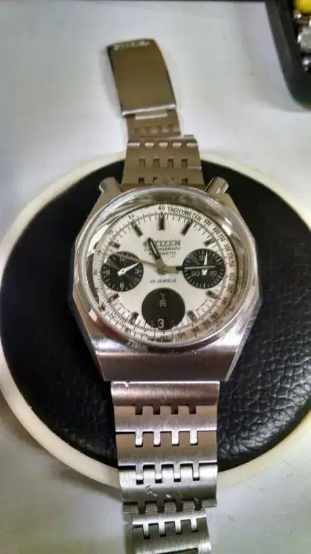

Estimados compañeros de afición, en esta ocasión voy a mostrar un Citizen Bullhead Octagon, calibre 8110 A, con referencia 67-9356, todo de acero inoxidable, conocidos en México como “Diablitos”.

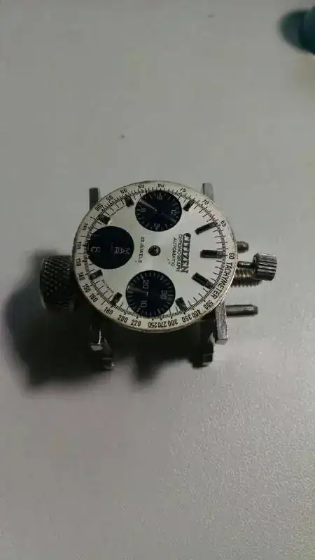

Esta pieza se la compre al hijo de un relojero, quien me comento que era de él, pero ya no la utilizaba. Cuando la compre la esfera presentaba movimiento al accionar los pulsadores y corona, era lórgico que no estaba totalmente fija o sujeta, las subesferas de los marcadores de horas y minutos aunque si bien es cierto funcionaban, estas no funcionaban bien, ni reseteaban a cero, así como tampoco mantenía la hora adecuadamente, pues presentaba un poco de adelanto.
Por virtud de lo anterior, al desconocer las condiciones reales en que se encontraba el reloj y deseando que se conserve en las mejores condiciones posibles y evitar en un futuro daños mayores por falta de servicio o mal funcionamiento, decidí molestar a mi amigo y compañero de este foro, José, quien por estos rumbos responde al nick de “Josrey” y en quien confío a ciegas, para que le metiera mano, revisara y dejara en condiciones óptimas -además de este, otros dos- pues era necesario para mi, tener la tranquilidad de que estos relojitos tan viejos, antiguos o vintages y con piezas hoy día, cada vez más difíciles de encontrar, se encuentran en el mejor estado posible.

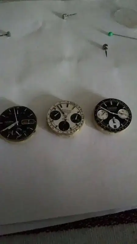

Josrey se pone manos a la obra con los tres relojes

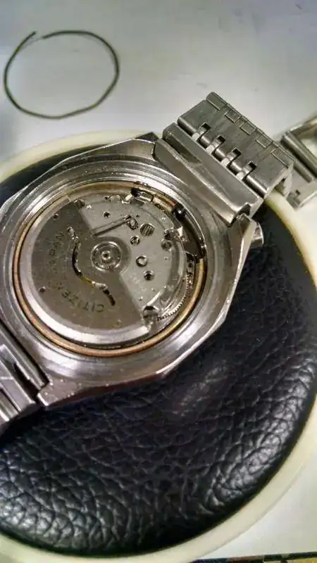

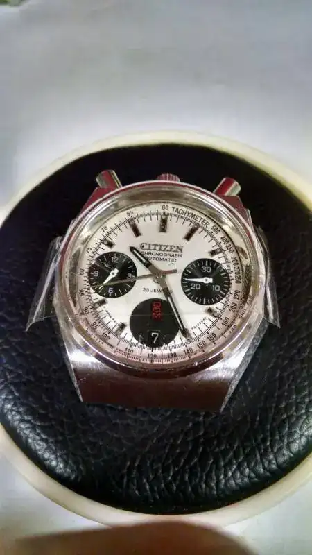

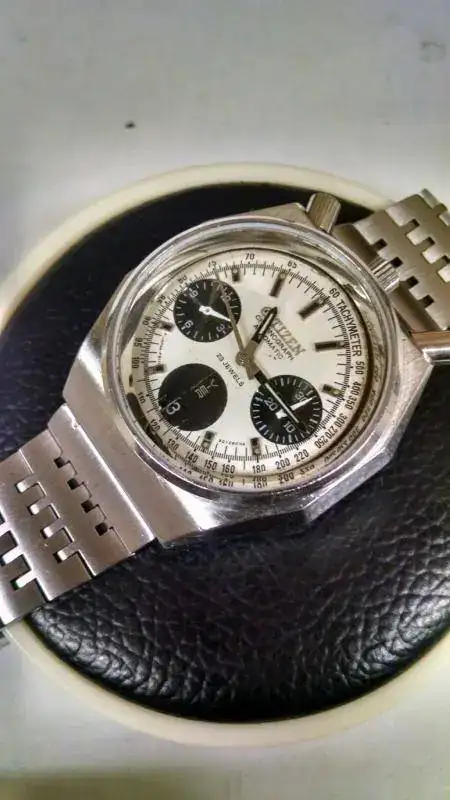

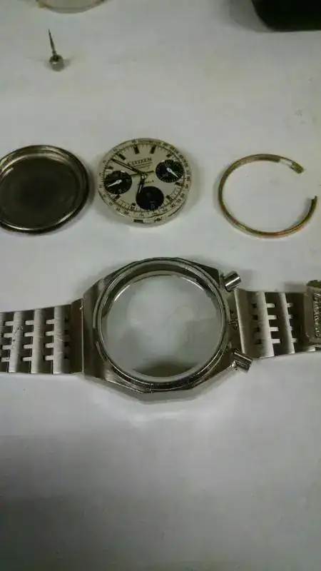

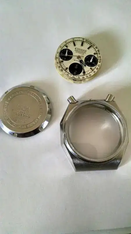

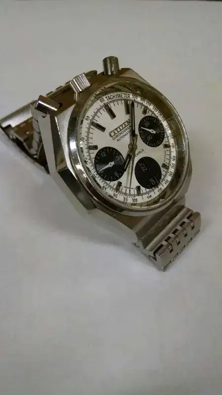

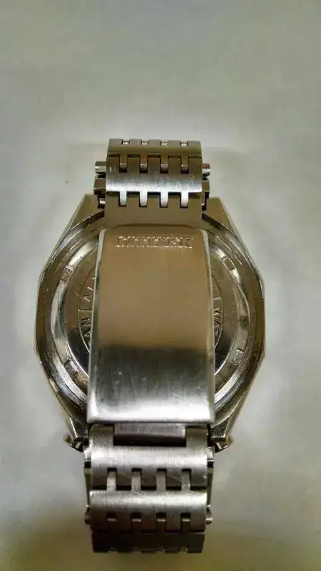

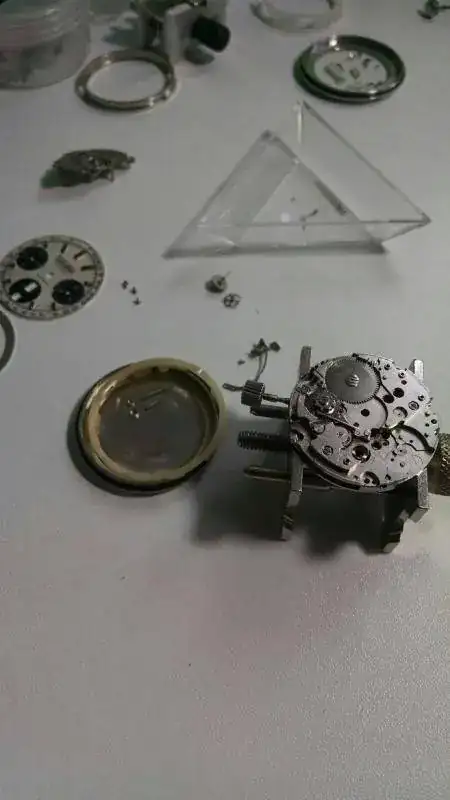

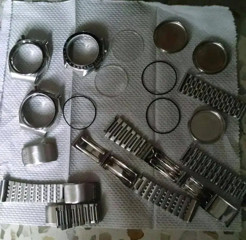

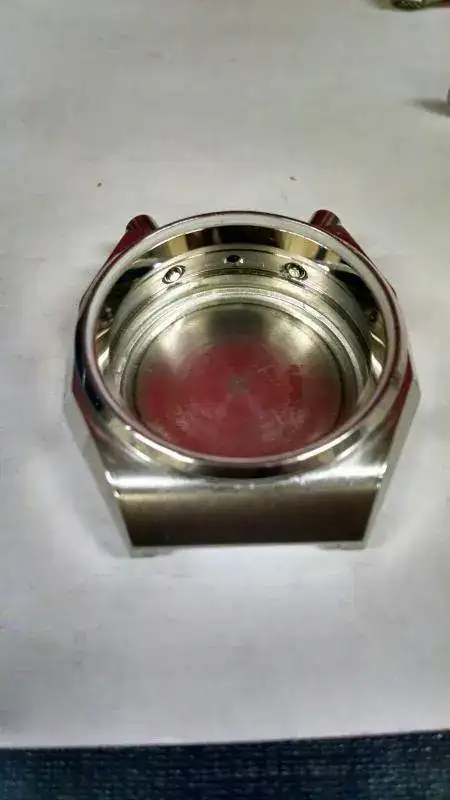

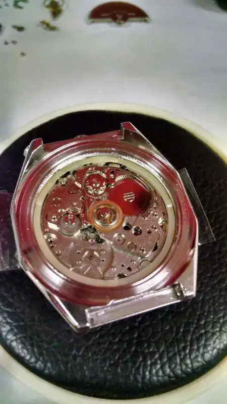

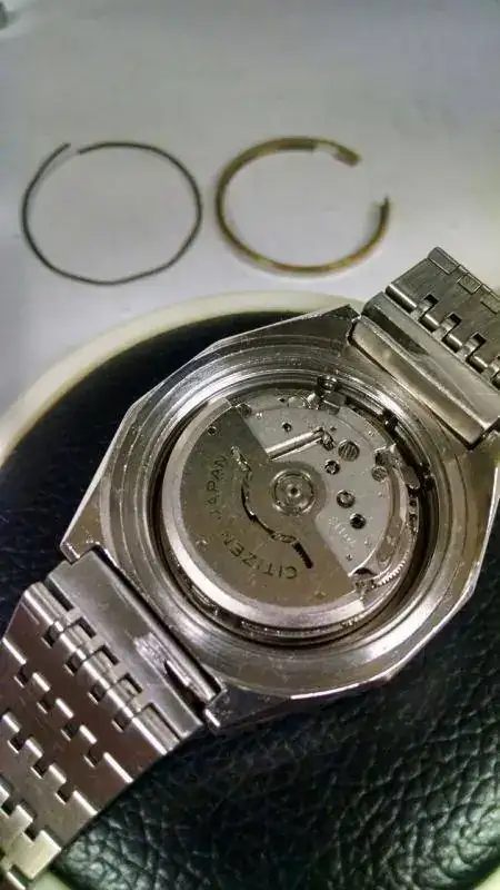

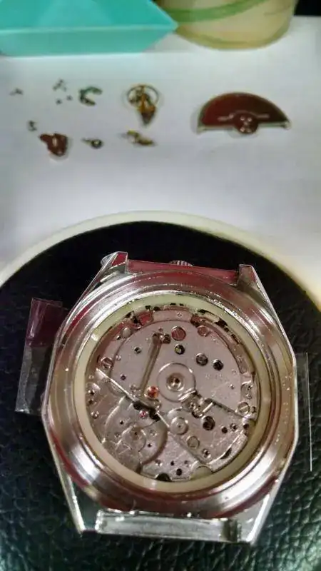

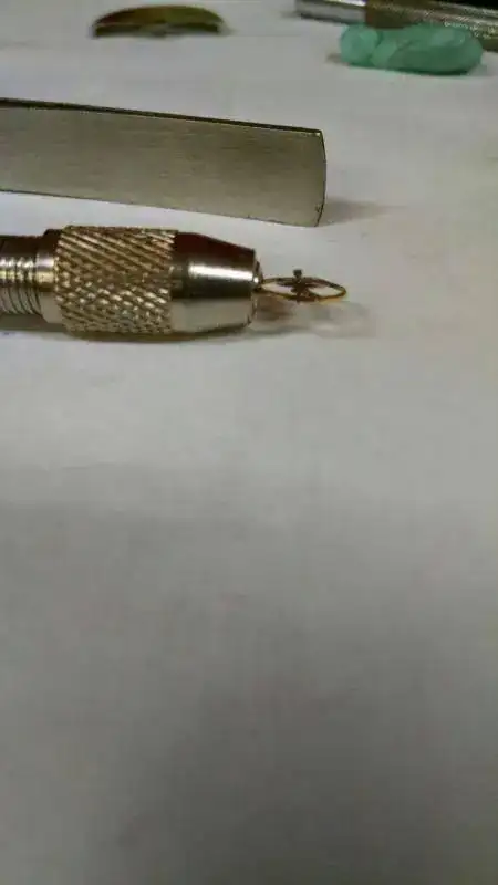

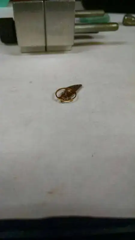

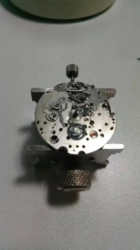

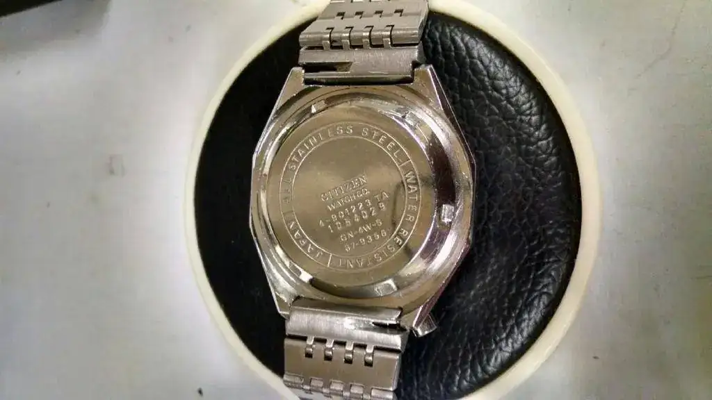

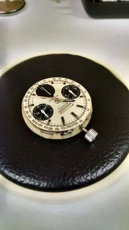

Era innegable que al reloj le hacia falta servicio y reparación, se encontraba seco de sus aceites, el volante estaba torcido, razón por la cual se tuvo que enderezar; al esfera bailaba por que no llevaba el arillo blanco de sujeción; se le cambió el ancora por que un rubí estaba flojo; se le cambio el cristal y se le realizo servicio al calibre.
Asi llego:
IMG-20170626-WA0007.webp IMG-20170626-WA0009.webp IMG-20170626-WA0008.webp IMG-20170626-WA0013.webp IMG-20170626-WA0012.webp IMG-20170626-WA0010.webp IMG-20170626-WA0011.webp IMG-20170626-WA0079.webp IMG-20170626-WA0075.webp

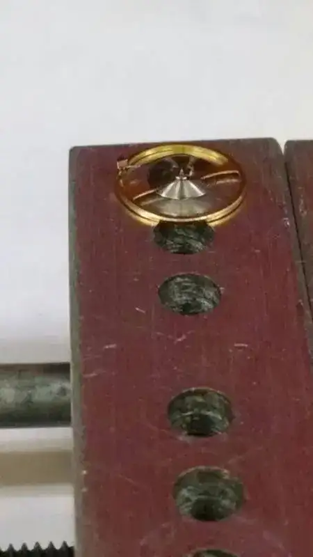

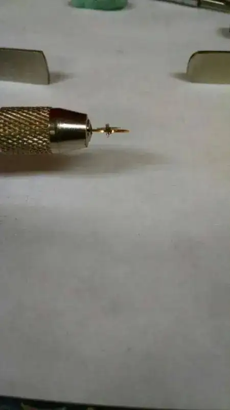

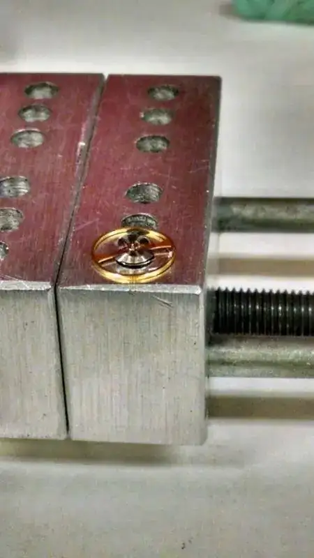

El volante doblado, se aprecia abajo a la izquierda, que esta levantado de un lado.
IMG-20170626-WA0014.webp IMG-20170626-WA0015.webp IMG-20170626-WA0016.webp IMG-20170626-WA0022.webp

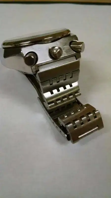

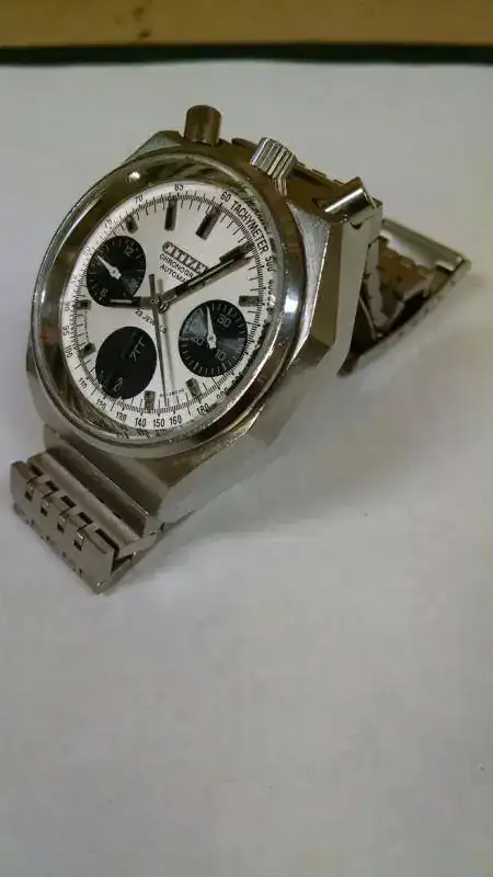

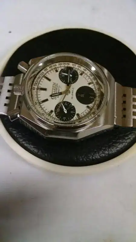

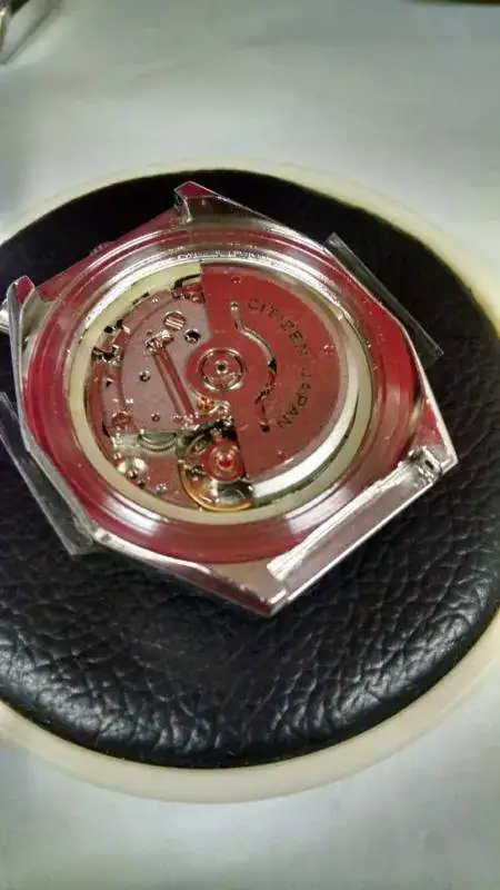

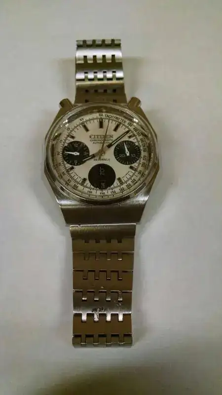

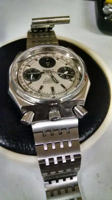

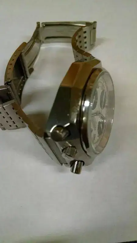

El volante ya enderezado IMG-20170626-WA0019.webp IMG-20170626-WA0021.webp IMG-20170626-WA0024.webp IMG-20170626-WA0018.webp IMG-20170626-WA0017.webpIMG-20170626-WA0020.webp IMG-20170626-WA0025.webp IMG-20170626-WA0026.webp IMG-20170626-WA0072.webp IMG-20170626-WA0027.webp IMG-20170626-WA0028.webp IMG-20170626-WA0029.webp IMG-20170626-WA0032.webp IMG-20170626-WA0030.webp IMG-20170626-WA0034.webp IMG-20170626-WA0023.webp El brazalete o extensible como se le llama en México , a pesar de ser original, no es el de la época, los cuales eran de chapa doblada.

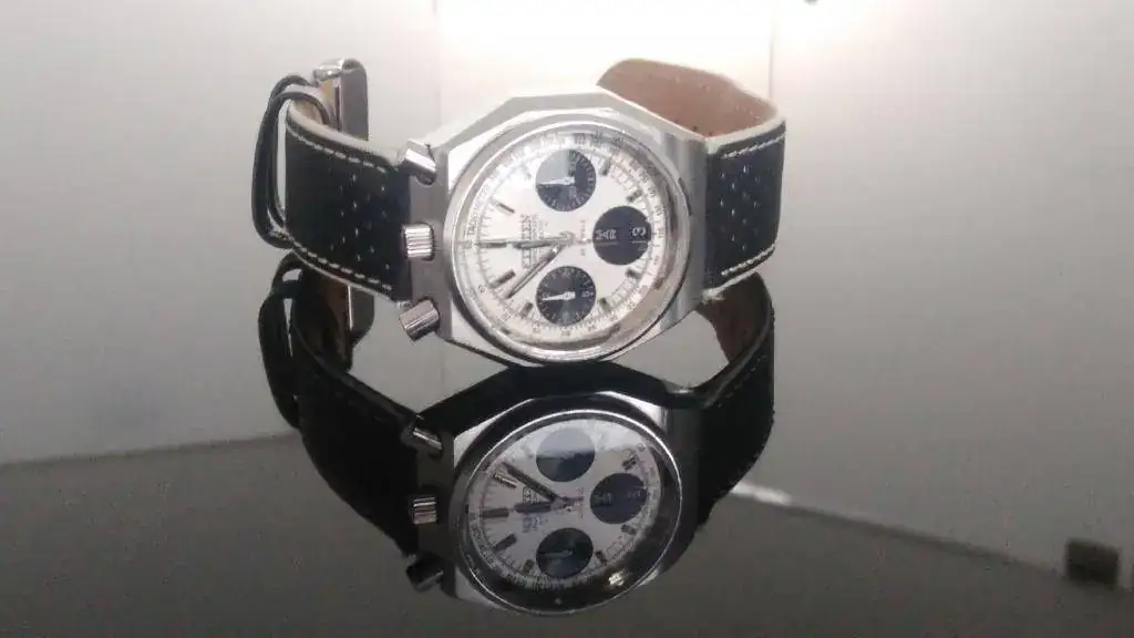

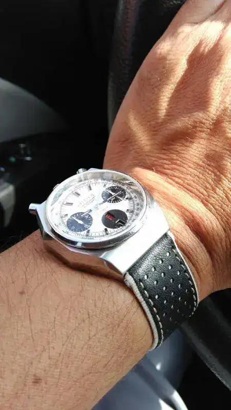

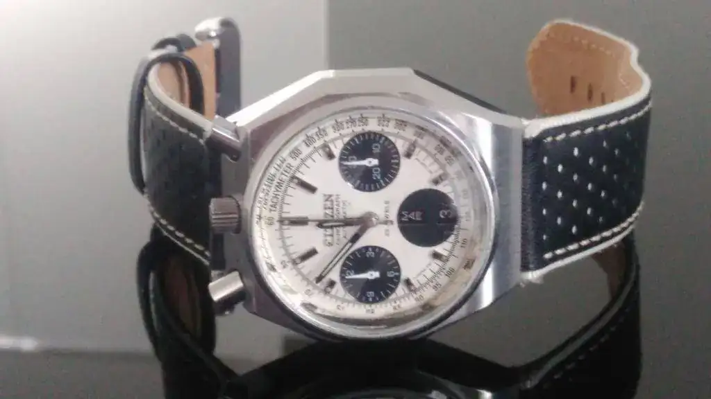

Lamentablemente la rueda de horas presenta un poco de daño, desgaste o desahuste (ya no recuerdo exactamente que me dijo Pepe :ops:), siendo imposible conseguirla, por el momento; por lo cual y vistas las condiciones de la misma, la indicación de Josrey es que utilice lo menos posible el crono, aunque lo mejor sera NO utilizarlo.

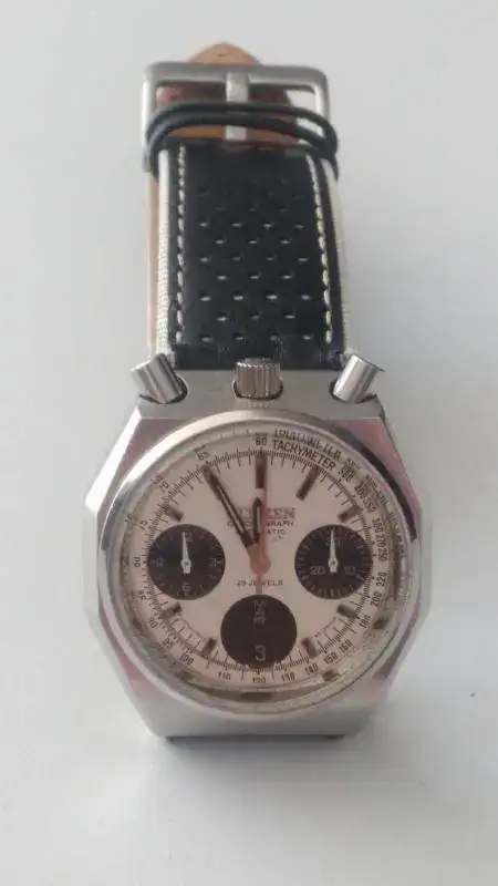

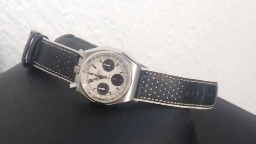

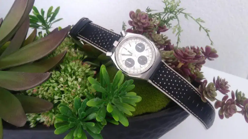

Como esta en estos momentos y manteniendo la hora de una forma magnífica, literalmente en COSC :ok::.
IMG_20170703_115209.webp IMG_20170703_115537.webp IMG_20170703_115443.webp IMG_20170703_115632.webpIMG_20170701_101550.webp IMG_20170703_115331.webp

jos es un excelente recuperador de piezas; suerte tienes de tenerlo cerca :yes: Gran trabajo el realizado en este torito, que es por cierto la configuración que más me gusta de este conocido Ciudadano. Y la correa de piel, para mi gusto, no puede encajarle mejor, aunque también el brazalete me gusta mucho cómo le sienta.
