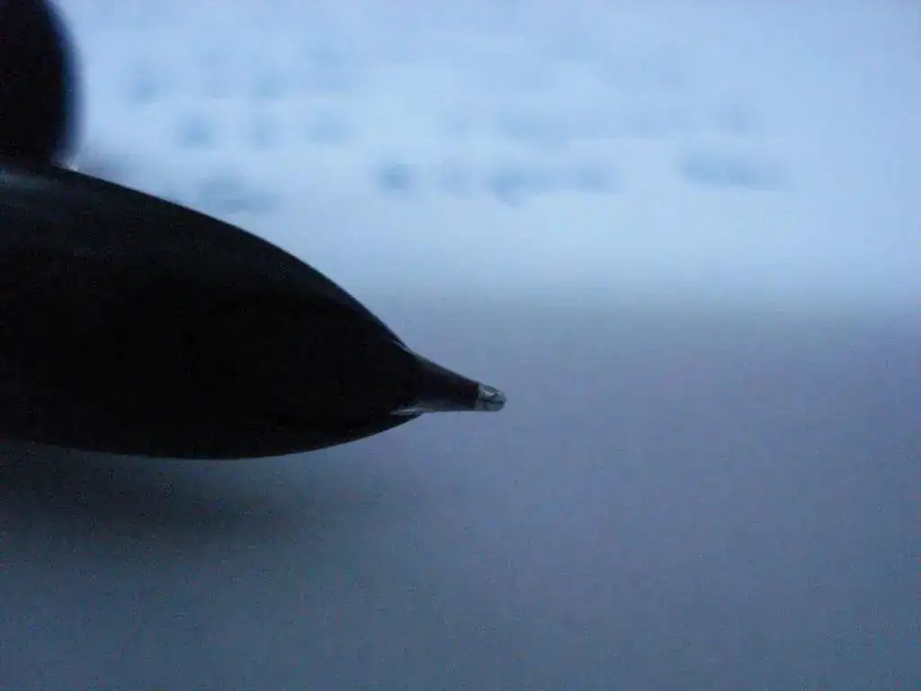

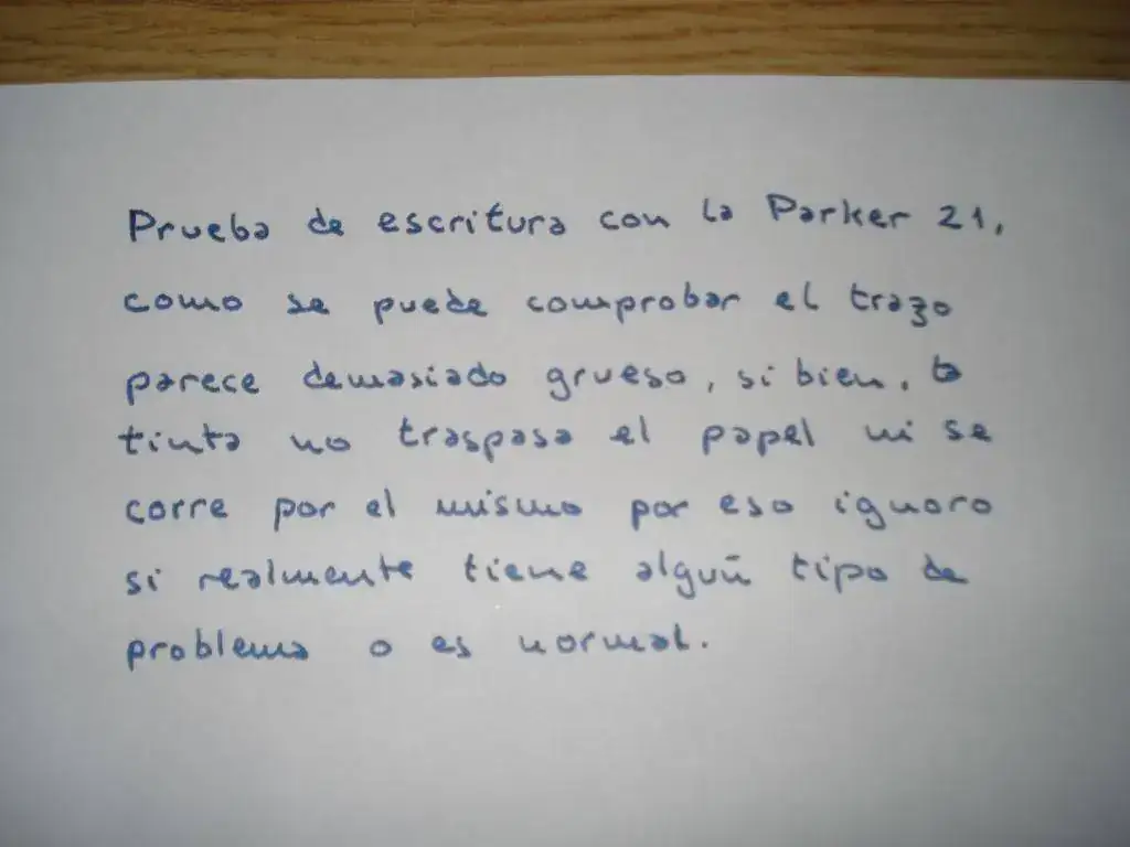

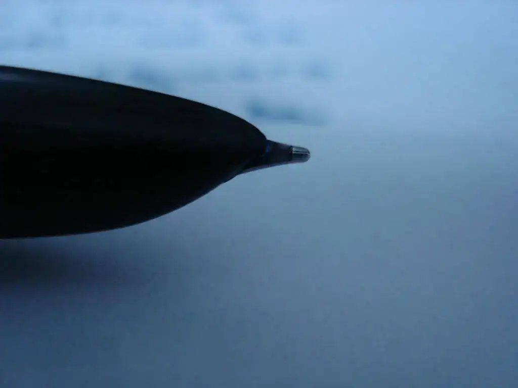

Hola, quería hacer una pregunta a los entendidos.
He encontrado una estilográfica que pertenecía a mi padre, se trata de una Parker Super 21 (creo) y debe ser de finales de los 50 o principios de los 60, el caso es que es, con diferencia, la mejor que ha pasado por mis manos en cuanto a la calidad y la suavidad con que se desliza por el papel, parece que vaya sola.
Pero como no todo puede ser perfecto le veo un problema y es que el trazo es grueso, grueso, una auténtica brocha (quizás de ahí venga esa suavidad). Yo pensaba que Parker fabricaba este tipo de plumas con plumín fino o medio nada más pero no lo se. Quería aclarar que el estado es impecable en cuanto a estado de conservación y podría pasar por nueva con lo que excluyo que haya sido maltratada, así mismo ignoro si es un problema de desgaste, desajuste o simplemente que se construyó con un punto grueso y no existe tal problema.
Mi padre que aún vive y que la ha tenido guardada en su caja y sin usar durante muchísimos años no recuerda si había diferencia entre el grosor del trazo actual y cuando era nueva.
Así que me gustaría saber vuestras opiniones al respecto. No querría cambiar el plumín si no es necesario ya que no la pienso usar como pluma de batalla ni que salga de casa debido a que es un recuerdo insustituible pero si me gustaría conservarla en buen estado. Gracias. DSC08480.webpDSC08482.webpDSC08484.webp
Como bien dices es raro un grueso como ese.
Me da la impresión que han tocado un poco ese plumín.
Sí quieres el trazo más fino tendrás que llevarla a un profesional.
Saludos jsprgc
Pues yo creo que el `plumín tiene un aspecto espléndido.
Las plumas Parker se hacían en B, aunque ese parece más bien un M. También las hay generosas.
Mi consejo es que cuando escribas con esa pluma, hagas la letra un poco más grande 😉. Yo no la tocaría, desde luego.

La pluma es de mediados de la década de los 50. Por lo que comentáis la mayoría parece que no se trata de un fallo sino que se hizo así. Unido a lo fluida que va y la ausencia de "otros problemas" me lleva a pensar que está correcta y no necesita, al menos de momento, un mantenimiento especial. Gracias a todos por vuestras opiniones.

Yo tengo dos Parker 21, una de trazo F y otra M, y el de esta última es bastante generoso, parecido al que muestras en tus fotos (aunque puede que tenga algo que ver el tipo de papel utilizado). Por los comentarios que he escuchado y leído, ese trazo fluido y jugoso es habitual en los plumines M de la 21. También soy de la misma opinión que otros amigos del foro: no la toques, trata de adaptar un poco el tamaño de tu letra a las características del plumín (que, por lo que se ve en las fotos, está en muy buenas condiciones) y, en cualquier caso, úsala con algún papel que afine el trazo (Parchemin Galgo, Rhodia, Oxford, verjurados de Galgo, Canson, Guarro, Artoz, Lalo o Crown Mill, etc.).
