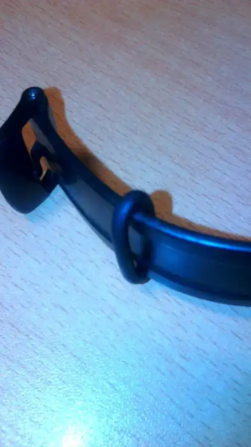

La trabilla, es la parte mas débil de la correa, cuando se nos rompe, no siempre encontramos de repuesto, esta es una solución económica y practica, para alargar la vida util de las correas, to ricas de fontanería.
Oye pues te vas a reír pero yo tengo un Casio con una junta de esas.La verdad que lo puse después de mucho pensar ya que la que traía la correa de origen no duró nada,y eso que es un Casio.

No es ninguna tontería, es un problema, con el que me encuentro muy a menudo, y cuando le digo al cliente que tiene que comprar otra correa, la reacción del cliente, no es nada grata, y como bien dices después de mucho pensar di con esta solución, y la reacción de mis clientes, esta siendo muy buena, ya tan solo me falta conseguirlas de colores.
Pues me acabas de arreglar un par de correas que tenia por ahí... Gracias por el aporte.:ok::
Oye pues es muy buena opción y le queda bastante bien a la vez que es muy original.

Vaya idea!!! Para una emergencia no esta nada mal

genial, no se me hubiera ocurrido
Muy buena idea la verdad!!

Es más buena la idea de lo que parece... No solo soluciona su función principal, sino que es ideal porque al ser circular y de material plástico se tensa quedando prieta en los laterales de la correa; con lo cual no se desliza y une perfectamente el paso de la otra correa :ok::
