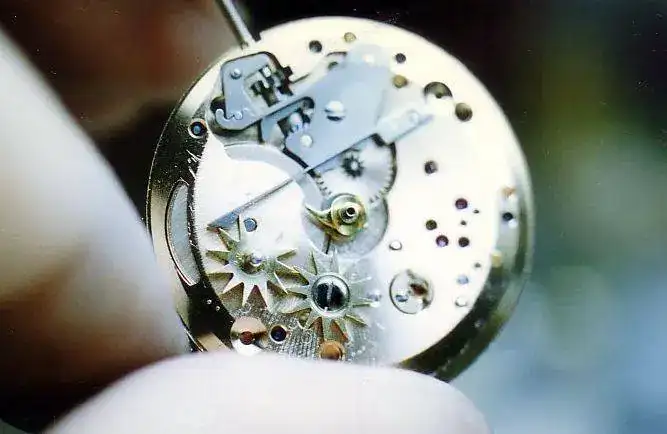

Hoy os presento unas cuantas fotos de un sistema de salto instantáneo de hora que he aplicado a algunos mecanismos Omega hace algunos años.
Además de modificar el sistema de salto de hora, en algunos he realizado un esqueletado parcial-solo las platinas-y un pavonado de los tornillos.

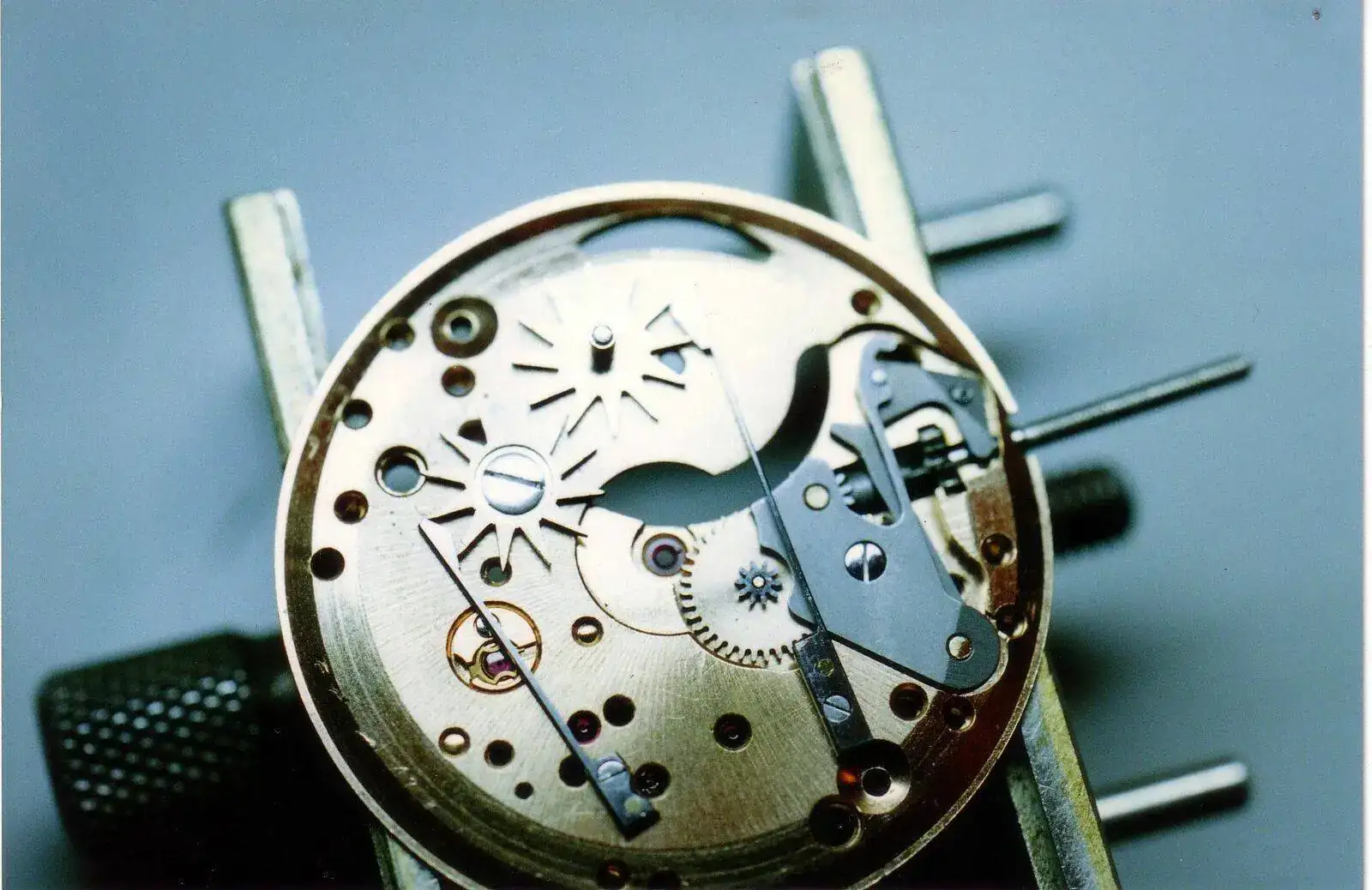

Las fotos 1 y 2 muestran las fases de prueba de los muelles de salto y retención(en estos muelles luego se pulen y se hace un biselado de los cantos)

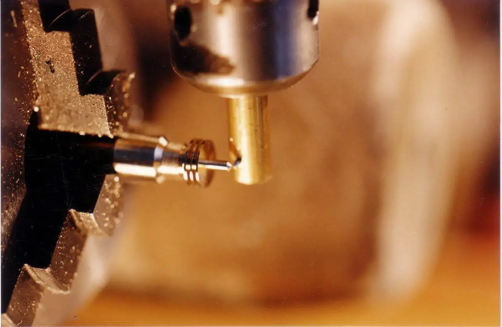

En la foto 3 se ve el corte de los dientes,veis que es una fresa de 1 diente y estoy ajustando la altura correcta de la fresa.
Como siempre hago; corto varias ruedas a la vez en una barra de latón.

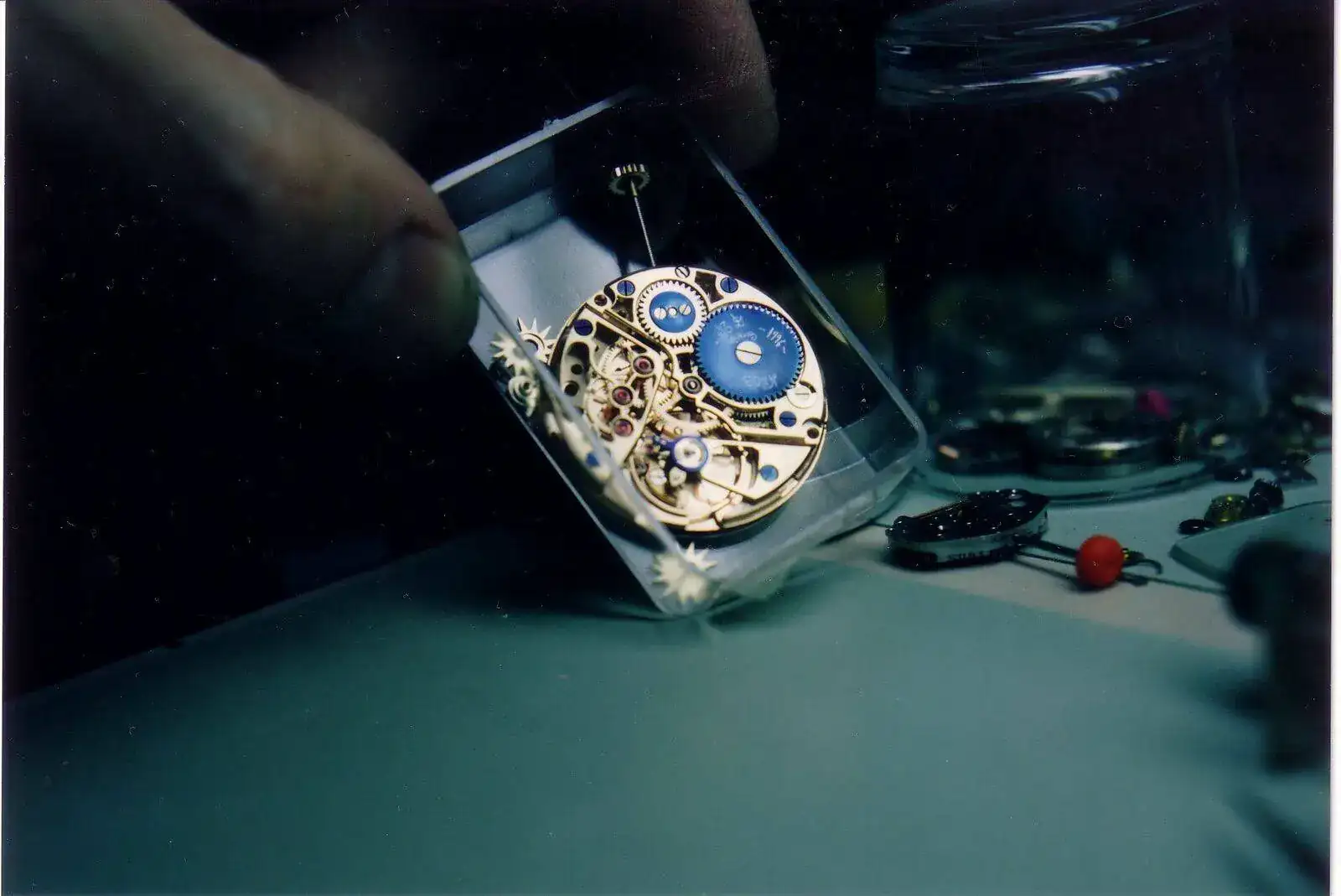

Foto 4:un mecanismo completado.

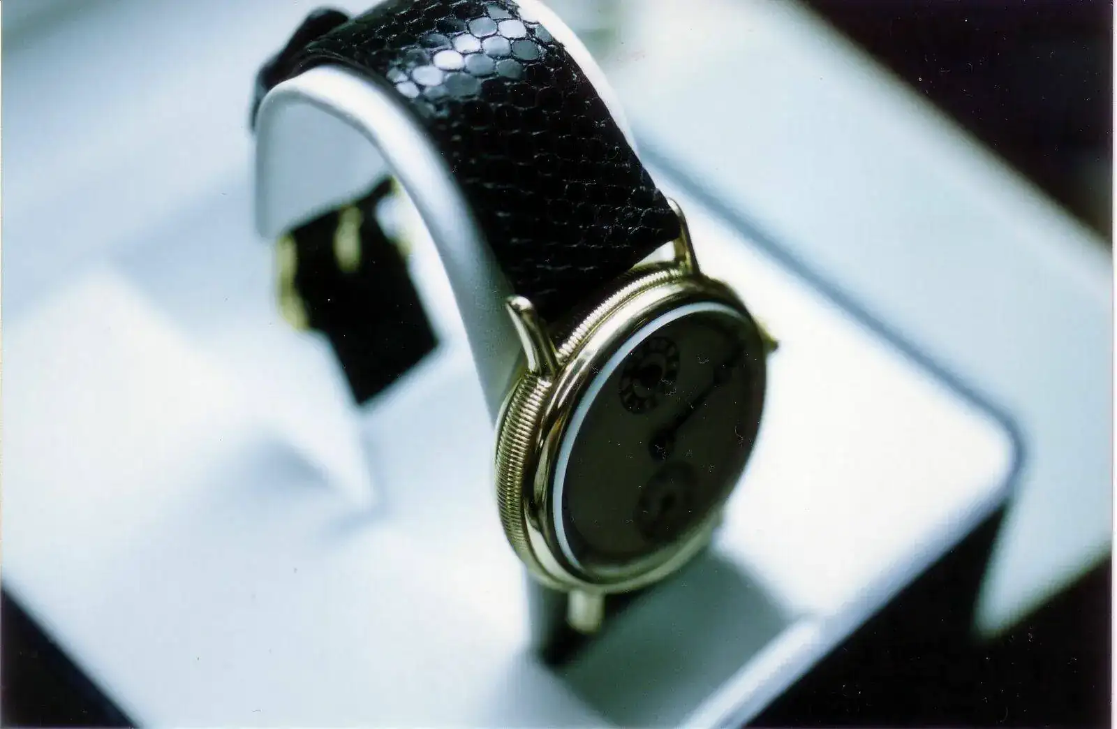

Foto 6 : El reloj terminado con su caja especial de oro, hecha ex profeso, por un querido amigo ya fallecido.
