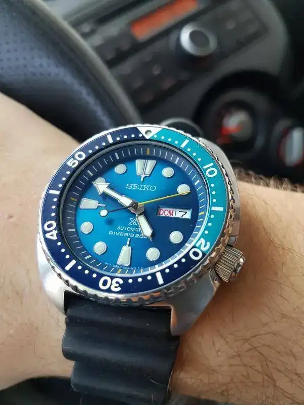

Amigos como están, apelo a sus conocimientos para consultarles lo siguiente.
He notado que uno de mis tortugas se detiene siempre al momento de cambiar la fecha (aprox a las 00 / 2am), aunque tenga carga, se detiene en esa franja horaria y el calendario queda "a medio cambiar". Después cuando lo vuelvo a poner en hora funciona todo el día perfectamente hasta que al momento de cambiar de fecha, vuelve a suceder lo mismo (se detiene)
Al principio pensé que era casualidad, que le faltaba carga, etc pero no, concluí en que tiene algún desperfecto.
Alguno sabría que puede ser? Es un reloj que compre usado y nunca lo usé muchos días seguidos, por lo que recién hace un par de días descubrí que tiene este problema. Desconozco si el dueño anterior lo ponía en fecha en las horas prohibidas, yo no lo hago en ninguno de mis relojes.
Espero sea algo "solucionable.
Escucho sus consejos u opiniones.
Por descartar que sea de poca carga, puedes darle 30-40 vueltas de cuerda y comprobar si pasa bien el cambio de las 12, si sigue así te diría que lo lleves al relojero o si está en garantía al SAT
Hola compa. Al principio pensé que era eso, pero le di bastante cuerda y aún así se detuvo, debería probar si usándolo en esa franja horaria se detiene, pero todo indicaría que si.
Indefectiblemente deberé llevarlo a mi relojero, pero quizás algún compa haya tenido alguna experiencia similar y me orienta un poco, me preocupa en primer lugar tener que abrirlo siendo tan nuevo, y por su puesto, el costo del arreglo..
Más sospechas me genera el hecho de haberlo pagado bastante barato (250 dolares)
Este es el paciente en cuestión

Me temo que tener que pasar por un relojero va a ser imprescindible, si es casi nuevo tira de garantía a ver si te lo arreglan sin coste y si no arreglarlo igualmente que ese reloj lo merece.
Lo más probable es que sea, simplemente, un problema de ajuste del cañón de minutos (responsable del avance del disco con la fecha). Debe estar poco apretado. Cualquier buen relojero te lo reajusta en un momento.
Ojalá así sea compa. Todavía sigo testeando al tortuga, hoy lo puse a las 10pm adrede y teniéndolo puesto no se ha detenido. Veremos cómo sigue la cosa. Muchas gracias por la opinión, un abrazo desde Argentina
El hecho de que teniéndolo puesto no se te pare me hace dudar de que el problema sea el que te he comentado. Yo tengo un 6159-7001 y recientemente pasó por una revisión profunda (desmontaje, limpieza por ultrasonidos, montaje, engrase, juntas de estanqueidad nuevas, verificar estanqueidad y ajuste). A las pocas semanas, cuando el aceite se repartió de manera uniforme por toda la maquinaria, entre 22,30 y 24 horas (cuando hace el cambio de fecha) me atrasaba 9 minutos (sé de otros casos en que se llegaba a parar, como a ti), pero esto me lo hacía siempre, independientemente de que el reloj lo tuviera puesto o no. Ajustando la presión del cañón de minutos se solucionó el problema. En cualquier caso, como ya te han recomendado, debes llevarlo a un relojero.
