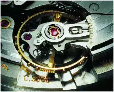

Sabeis si el ajuste de marcha de Rolex lo invento Rolex o lo usan otras marcas.Se que el espiral breguet no es invencion de Rolex,pero la regulacion no se.
No estoy seguro de eso ahoramismo. No creo que sea invención de Rolex. No deja de ser un tornillo con un diseño de cabeza determinado.
No se si es invención de Rolex pero que yo recuerde no lo he visto en ninguna otra marca, la gran mayoria se ajustan con la tipica raqueta y los movimientos rolex carecen de ella, aqui dejo una foto para los que no sepan lo que son los tornillos o la regulación por microestela.
Cierto, lo que se consige es prescindir de raqeta de ajuste y por tanto de ejercerlo sobre el muelle esepiral. Este sitema lo que hace es actuar directamente sobre el propio volante incidiendo en la velocidad de giro del mismo al acercar o alejar los contrapesos del eje del mismo (inercia, vamos)
Patek tiene un sitema parecido, imitado por otras marcas. En este caso los tornillos son llamados Masselottes, una especie de herraduritas con forma redonda cuha abertura se orienta en dirección al centro del volante o hacia afuera.
Creo que si lo usan muchas otras marcas, generalmente de alta relojeria, pero que yo sepa rolex es la unica que dispone sus tornillos mirando hacia dentro

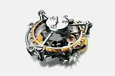

Otros ejemplos de ruedas de escae con ajuste con el contrapeso de tornillos
IWC 7 Days
tb la inmensa mayoria de escapes tipo tourbillon llevan estos tornillos de microajuste
como ya he comentado mis dudas serian si rolex es la unica que los monta mirando hacia dentro y porque, y si el escape se ajusta unciamente mediante otros tornillo o tb mediante el calsico ajuste en la raqueta, como en otras marcas
Los volantes contrapesados no es lo mismo que las tuercas microestela, eso si es antiguo y muchas lo usan "mas antes que ahora" pero cada vez se usa menos, el tipico volante de rolex no lo he visto en ninguna otra marca y como dice Guancho algo similar lo monta o ha montado Patex en algun calibre, en esta foto se puede ver.
