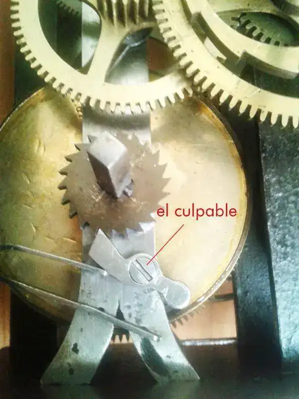

Buenos días a todos. He tenido un percance con mi ojo de buey, al darle cuerda ha saltado la pestaña del tope y se le ha ido la fuerza al muelle del barrilete de golpe, en otras ocasiones esto ha tenido consecuencias nefastas al romper varios dientes del barrilete, en esta ocasión, por suerte, no ha habido desperfectos pero he localizado el problema.
Cada vez que le doy cuerda, el tornillo del bloqueo se va aflojando y coge holgura. ¿Cómo podría solucionar esto?
He limpiado el tornillo con alcohol porque parecía un poco engrasado, pero nada.
¿A alguien se le ocurre como fijarlo sin que sea definitivo?

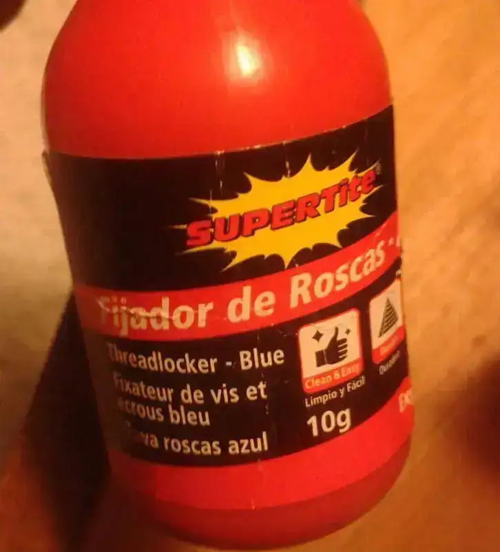

Existen en el mercado unos pegamentos específicos llamados "fijatornillos" que pueden resolverte el problema
Saludos,
Pedro

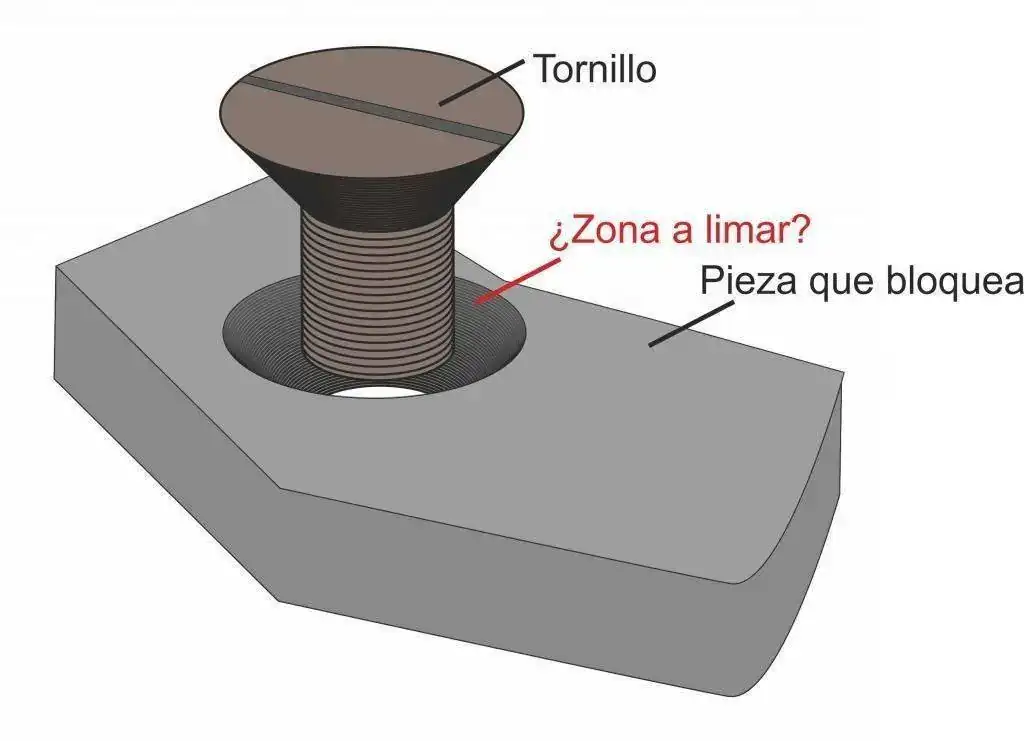

Creo que debería haber cierta holgura entre las dos piezas, de lo contrario el problema persistirá. Quizá si limaras un poco el interior de la pieza en la que va la cabeza del tornillo se solucionaría el problema. Otra solución es engrasar bien la zona de rozadura entre las dos piezas.

Para que esa pieza pueda desarrollar bien su función tiene que girar libremente cuando el tornillo que la sujeta esta fuertemente apretado, y si se afloja es porque no se aprieta bien, y hay que ver cual es el motivo.
El tornillo debe tener una parte del cuello sin rosca de tal forma que cuando se apriete a tope, la otra pieza pueda girar libremente. Si se le ha sustituido el tornillo por otro diferente no funcionará bien, sobre todo si tiene rosca en toda su longitud.
Si el tornillo es el correcto puedes desgastar como te ha dicho otro compañero, en toda la cara interior, para quitarle un poco de grosor para que pueda girar libremente cuando el tornillo está fuertemente apretado.
Si se le ha sustituido el tornillo original por otro, también puedes remachar la punta del tornillo por la cara interior del pilar, y si no sobresale sustituir por otro un poco más largo y luego remacharlo, pero ese tornillo no puede aflojarse al darle cuerda.
un saludo.

Los fijatornillos los he oído, pero no se el efecto que tienen, ¿no soldarán el tornillo para siempre?
Lo de limar la cara interior, ¿os referís a esta zona?
El fijatornillos te permite desmontar, tambien puede hacer el mismo efecto un poco de esmalte de uñas, aplicalo en el orificio roscado y limpia la superficie para que no se pegue la pieza movil

Si el tornillo está roscado en toda su longitud no se conseguirá nada limando, hay que fijarlo con algún adhesivo o remachando como te he dicho. Es rarísimo que esos tornillos sean de origen con rosca en toda su longitud, probablemente hayan sido sustituidos en algún momento.

Hola Almagro.
Mejor que este dibujo que has hecho, ¿podrías enviar una foto del trinquete y sobre todo del tornillo que lleva?.
A ver si así se te puede ayudar.

He optado por la solución del "fijador de tornillos", hoy domingo es lo único que he podido encontrar EN UN CHINO (cuanto solucionan).
Lo del dibujo era por que no me apetecía desmontar todo otra vez.

La solución:

Antes en cada golpe de escalón, la cabeza giraba hacia la izquierda desenroscándose. ahora está fija.
Creo que solucionado, aún así lo tendré unos días sin el dial para ver si sigue bien.
