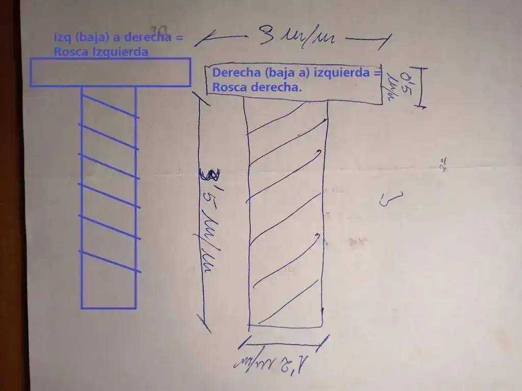

Hola Alvaro. Tienes razón en que la foto la saque de la red. Ya lo puse en el hilo. Y también tienes razón en que esos tornillos giran a izquierda. El de la foto se ve claramente que es así. El problema fue que el mio no trae las rayas que lo indican y al ver que la pieza donde roza el tornillo no gira, pues me dio a confusión. Por eso pensé que en un reloj tan antiguo no hubieran pensado en las roscas a izquierdas.

Las medias son estas:
Muchas gracias y recibe un cordial saludo.

Tampoco para darte palos, pero en general siempre viene bien hacerse
un ayuda-memoria visual en las roscas de tornillos.
A alguien le puede resultar útil, ya que estamos en el tema.
