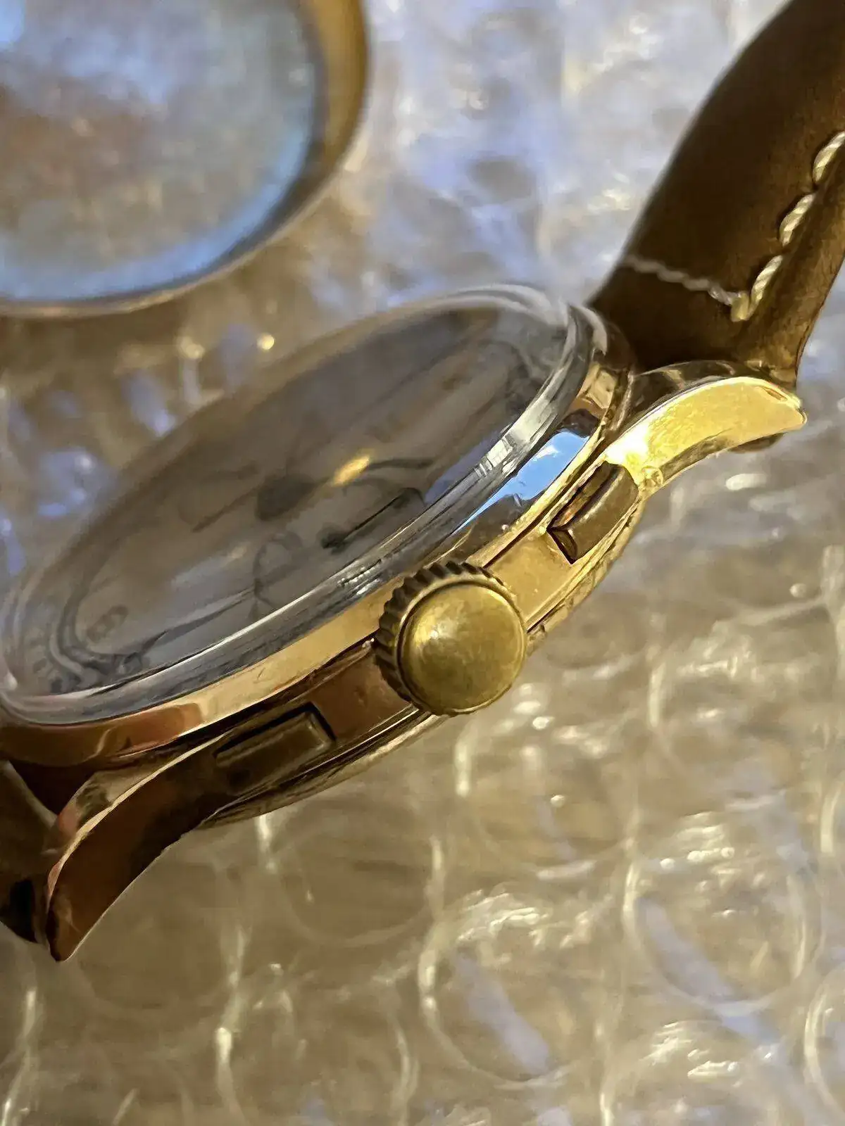

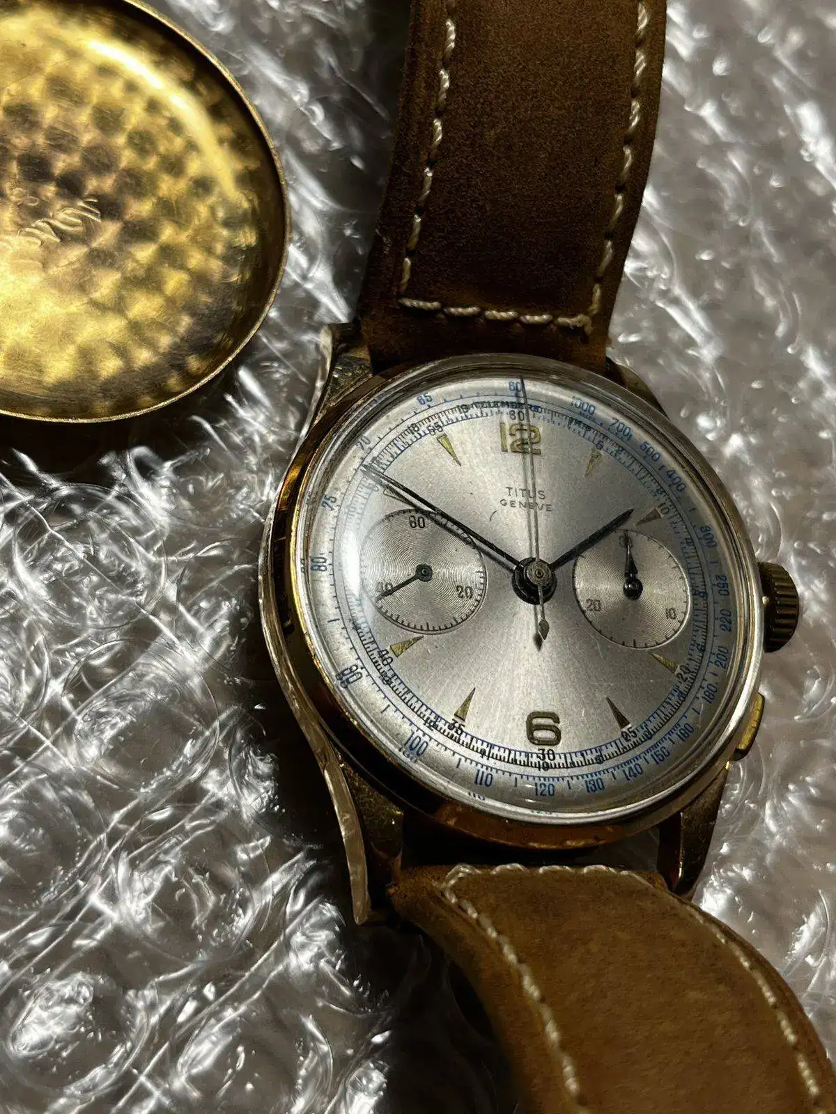

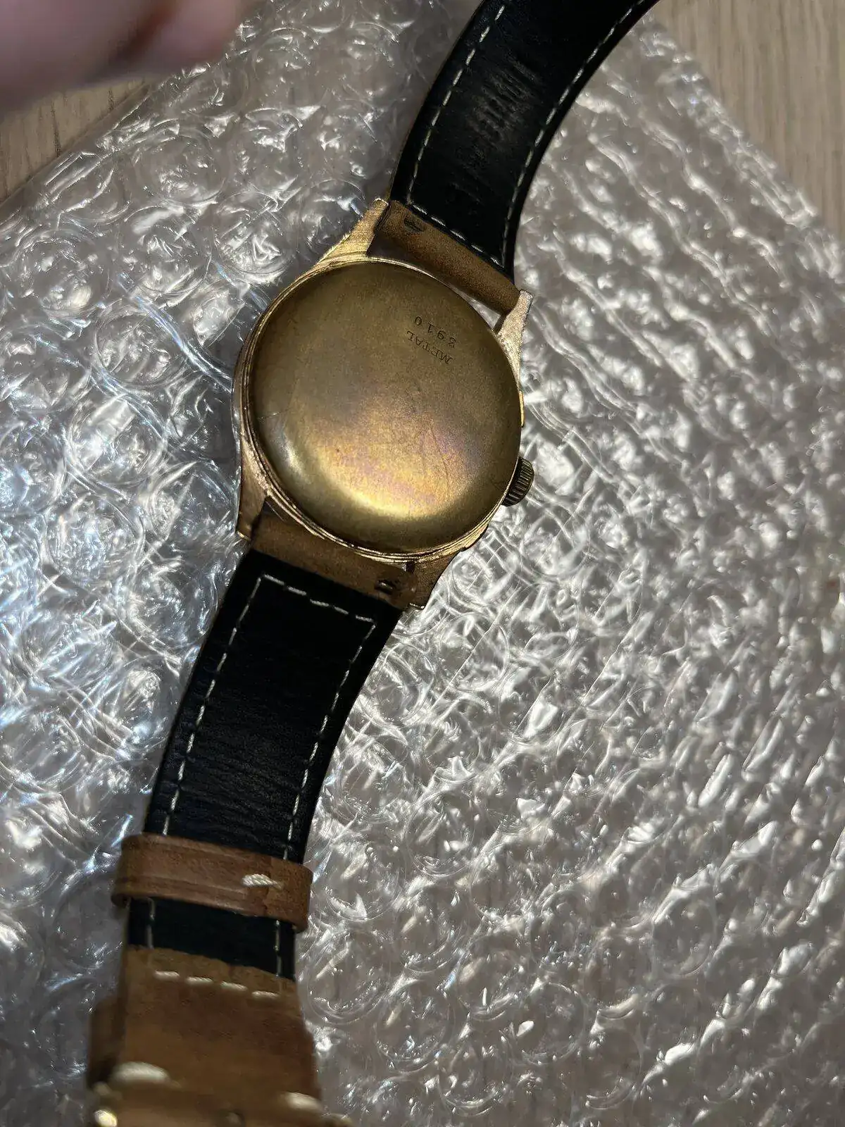

Hace unos años abrí este hilo https://relojes-especiales.com/threads/titus-geneve-3910.456525/ donde comentaba que le había hecho una puesta a punto al reloj de mi abuelo.
Ahora quisiera ir un paso más y darle un repaso a su caja, pues hay una cuestión que me gustaría solucionar.

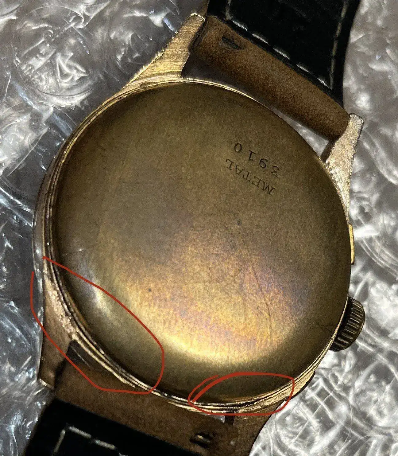

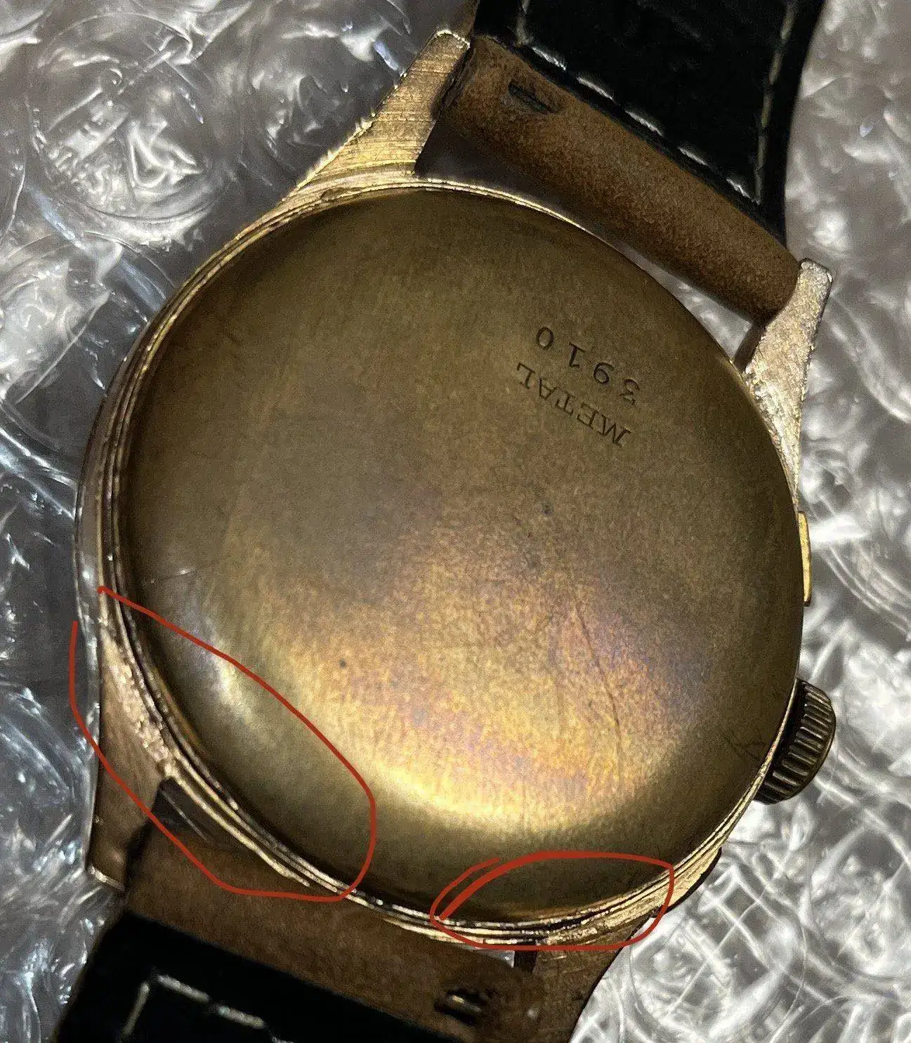

El hecho es que la parte trasera de la misma de sus diferentes pasos por relojeros (supongo) para extraer su tapa trasera han ido pinzando, lo cual a provocado una serie de daños en la caja y como consecuencia la tapa de oro que recubre la tapa del mecanismo no se queda fija, por lo que me gustaría renovar la caja, si puede ser completamente mejor y de la forma más fiel a la original así que invocó a la sabiduría del foro antes de tomar una decisión ya que es una pieza con la que no quisiera asumir riesgos.

Tiene pinta de que la caja es hueca por lo que yo personalmente no la menearía mucho. Lo más que podrán hacerte es ponerte unas soldaduras y no creo que mejore. El reloj está estupendo para disfrutarlo, podrías llevarlo sin problemas con la tapa de metal que realmente es la que protege el calibre.
Había en el foro unos auténticos fenómenos del soldado (nosequé soldering, seguro que por aquí te ayudan), pero lo que vi era con acero, puedes acudir a ellos a ver qué solución te dan.

Hola, gracias por responder, así es como lo he usado hasta ahora y la tapa metálica ajusta excelentemente. Esa es la alternativa si no es posible/conveniente restaurar la caja. La tapa de oro trae varios grabados familiares lo que aumenta el deseo devolverle su función
Ponte en contacto con Relojes Nadir en Barcelona, puede que ellos te de la solución a tu problema. Hacen cajas en oro y plata (Telf. 93 63928159) - El Titus està precioso.
Saludos,
Tony
Reacciones: sergiowilde y Zero
Puedes aplicar una mínima cantidad de pegamento epoxi en algún punto del interior de la tapa, y que luego puedes retocar con lija fina. Puede parecer una chapuza, pero te aseguro que funciona y es definitivo.
Saludos,
Tony
Gracias por la información, y por el cumplido, he estado viendo su facebook y parece que lo que hacen son cajas para relojes lo que solo haría si tuviese una caja inservible, no he visto restauraciones, de todas formas le haré la consulta.
Es una opción nada descabellada, de hecho la tuve un tiempo con unas gotas de pegamento que le aplicó el relojero el cual dijo que era algo que se hacía habitualmente con estos relojes, eso si, duró poco pues no era epoxi. Gracias por el apunte
Reacciones: sergiowilde y KIKEMORGAN

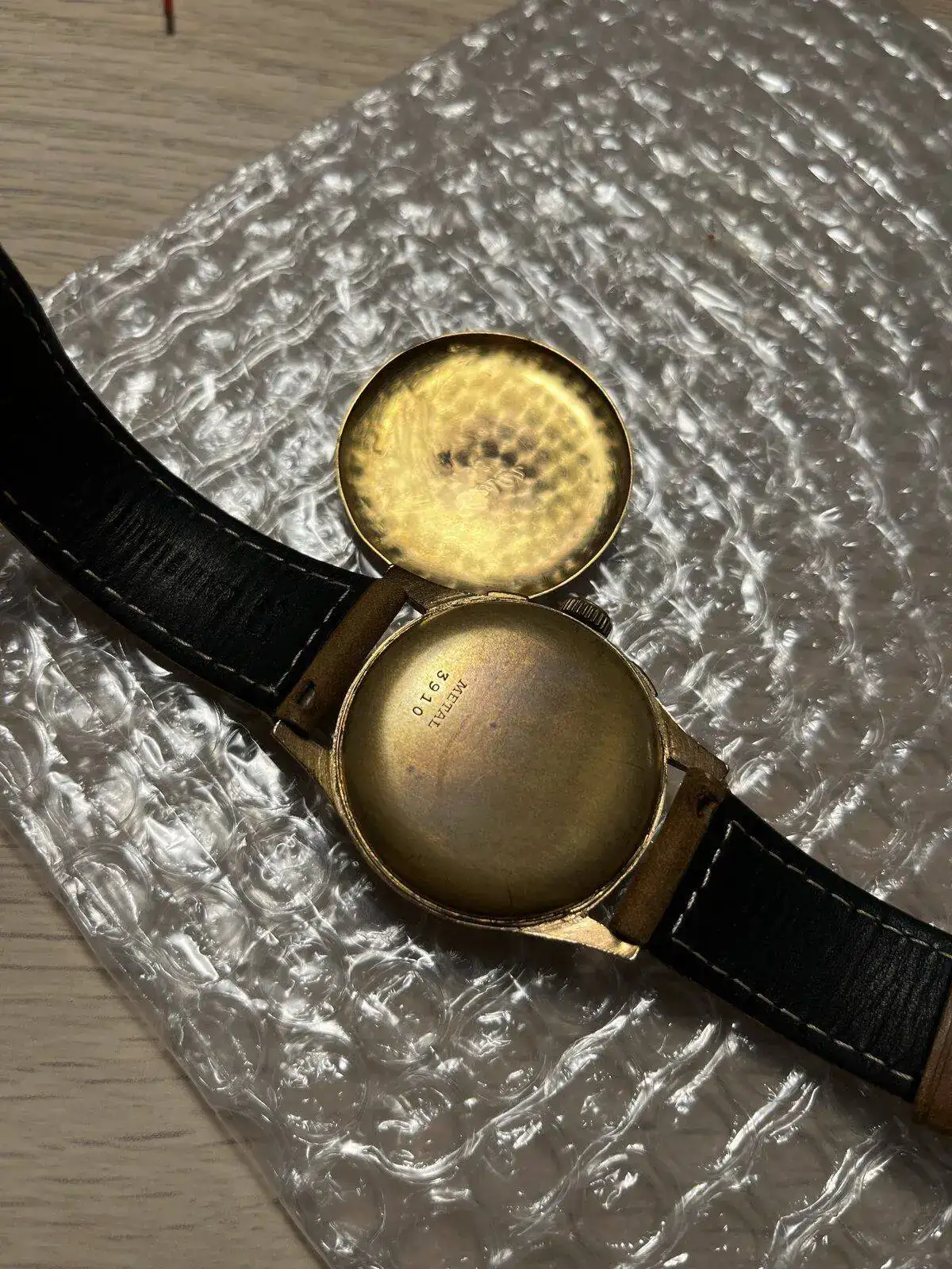

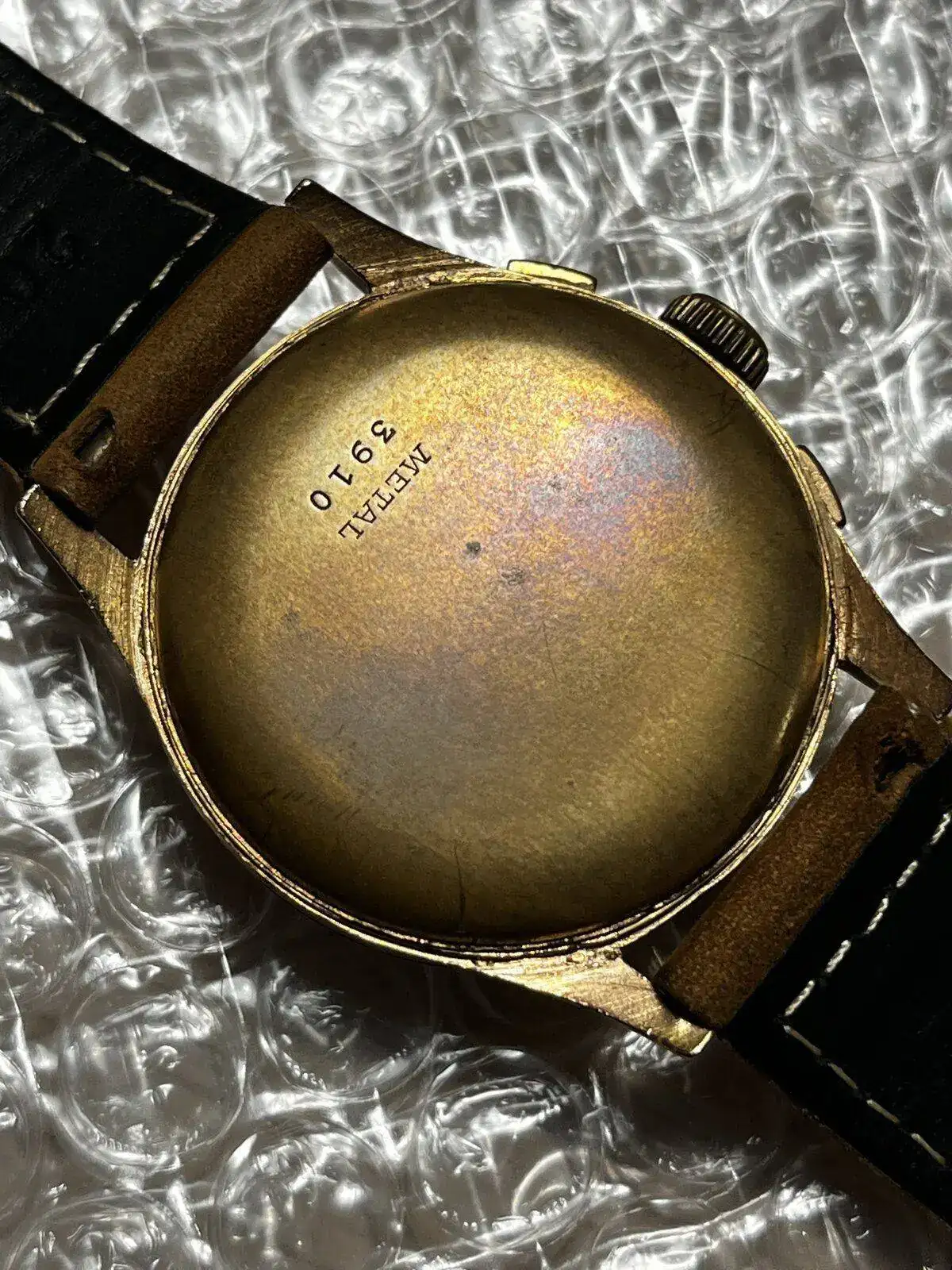

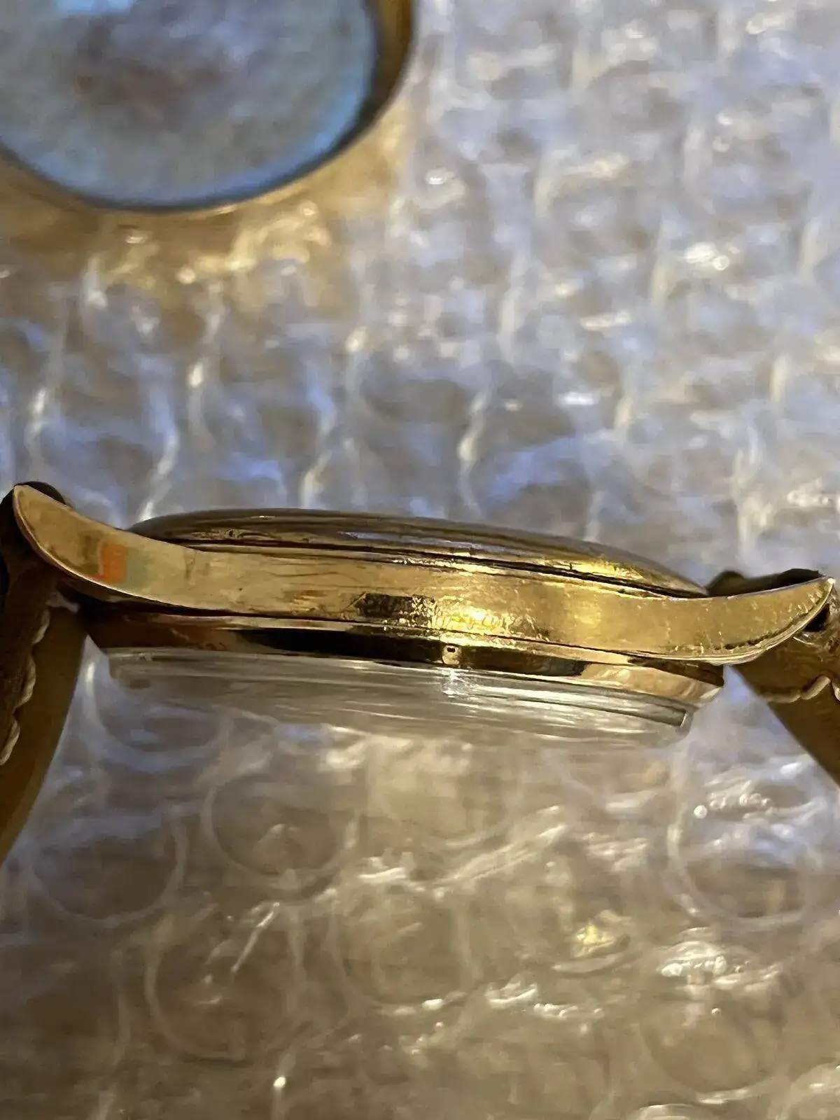

Ver el archivos adjunto 2316159Ver el archivos adjunto 2316160Ver el archivos adjunto 2316161Ver el archivos adjunto 2316162Ver el archivos adjunto 2316163Ver el archivos adjunto 2316164Ver el archivos adjunto 2316165Ver el archivos adjunto 2316167
Un joyero te puede solucionar lo de la tapa pues yo las he solucionado sin ser joyero ::dnz:: :yes:
Cram.-
Como te dice el compa As la tapa tiene una solución fácil: los relojeros tienen una herramienta con la que se "abomba" un poquitín la tapa y ya queda firme; ten en cuenta que en relojería una décima de milímetro es una gran cosa. Las soluciones fáciles son las más agradecidas. ¡¡Y las más económicas!!
Reacciones: Zero
Buen día; lamento decirle que este tipo de caja tiene una vida muy corta por que siendo hueca no resiste el mal trato por uso.
Estas cajas tienen también las asas huecas y la tapa se un de por lo liviana a pesar de tener suplementos de metal para mantenerla rigida!!!
En mi caso no la remendaría!!!
Ahora con pegamento es barato y así se podrá mantener un poco mas pero no tiene solución como bien puede tener una caja de 15 gramos y no esta de 6 gramos!!!.
Espero que no ofenda mi reflexión. Son muchos años de lidiar con estos relojes de oro.
Un saludo. Luis desde Argentina
Reacciones: Jorge Aldao y Zappp
Gracias compi y maestro :clap: :Cheers:
