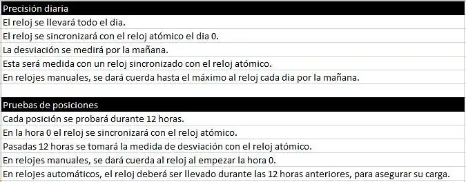

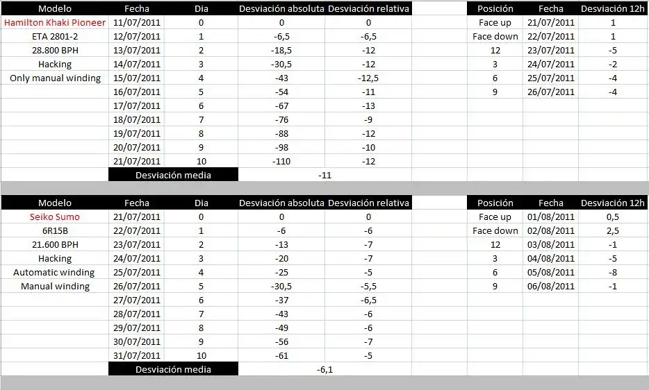

Ademas de usarlo un tiempo antes de nada, una vez ya lo hayas estado usando puedes hacer pruebas de posiciones, como estas que me hice en un excel:
Como ves en el caso del Hamilton por ejemplo parece mucha variación en 24h, pero en 12h seria un atraso de 5 o 6 segundos, que son algo recuperables dejandolo de noche en la posición en la que adelanta. En el caso del Seiko en la posición adecuada por la noche puedo llegar a tenerlo en 0 segundos. :D

Gracias Luda, probraré tu técnica, que me parece de libro, y ya os iré contando como va el movimiento ETA.
Seguro que encuentras una forma de equilibrar un poco el desfase del reloj. Yo la misma prueba la repetiré exactamente pasado un año, para ver como les ha sentado el paso del tiempo. :D
