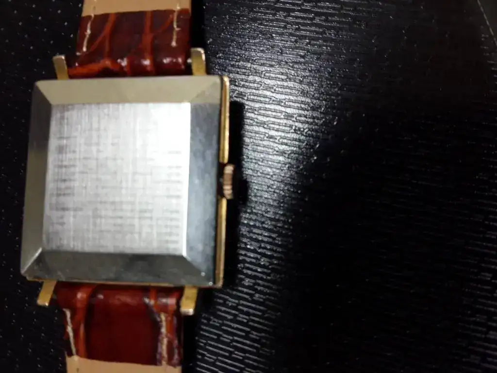

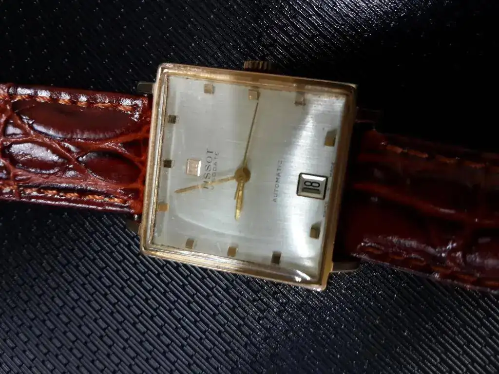

Estimados compañeros del foro,
Les presento un reloj Tissot Visodate automatico de calibre 784 con la caja cuadrada enchapada en oro. El reloj me lo ofrece un amigo mio quien me indica que el mecanismo se encuentra casi nuevo. Pude probarlo unos dias y realmente funciona muy bien.
Pido a los conocedores del foro ayuda para que me puedan indicar de que año aproximadamente sería este Tissot y si es algo en lo que valdría hacer una inversión.
Les adjunto fotos para que lo revisen.
Muchas gracias por su apoyo y saludos cordiales.
Ami me parece que esta en muy buen estado y el reloj es bonito, si el precio es bueno adelante.
La serie 7XX de Tissot va muy bien, vamos como casi todos los relojes punteros de esa época y Tissot lo era.
Como te dice Ayuc si el precio no se eleva, y en eso cada uno sabe hasta donde se estira, te puedes ir tranquilamenten a por él, no hay óxidos, le esfera está entera, es bonito ....... lo demás depende de ti, naturalmente.

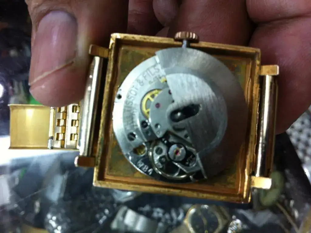

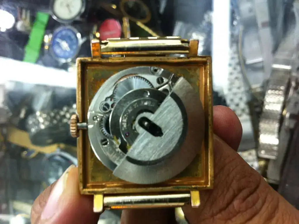

Buen dato el que me aportas Casiná, vi un poco en internet y leí que este calibre 784 también se colocaba a relojes Omega, sabe alguien si es así?
Hola posr, el reloj es bello y elegante y se halla en un estado fantástico. Si el precio te encaja, a mí me parece una buena incorporación.
Respecto al calibre 784 de Tissot, te cuento lo que sé, aunque tampoco me lo tomes al pie de la letra. Fue una familia creada a principios de los años 60 y creo que a finales o principios de los 70 se introdujo una modificación que dio lugar al 784-2, y que se montó con profusión en Omega, con la denominación 1481 (y parece ser que en ocasiones incluso con el propio marcaje de Tissot).
Te dejo la foto de Ranfft de los 2 calibres para que puedas ver tú mismo las "diferencias"
Tissot 784-2
Omega 1481
