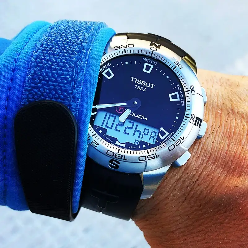

Hola a todos, el Tissot T-Touch II es el reloj que actualmente utilizo como reloj deportivo, pero hay una cosa con la que me corto mucho....
Se puede utilizar dicho reloj para natación sin buceo y ducharse posteriormente?????
Se que el T-Touch I dio muchos problemas de estanqueidad, pero leí que eso en el modelo 2 lo habían mejorado mucho pero no lo sé a ciencia cierta.
Dejo una foto del reloj en cuestión para amenizar.
Un saludo y gracias por todo.
