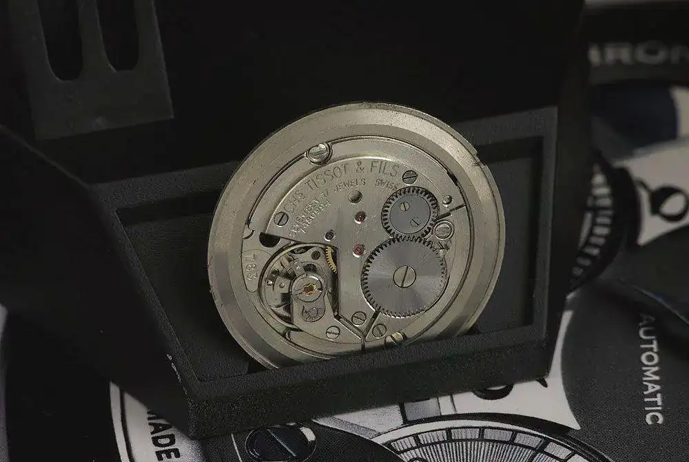

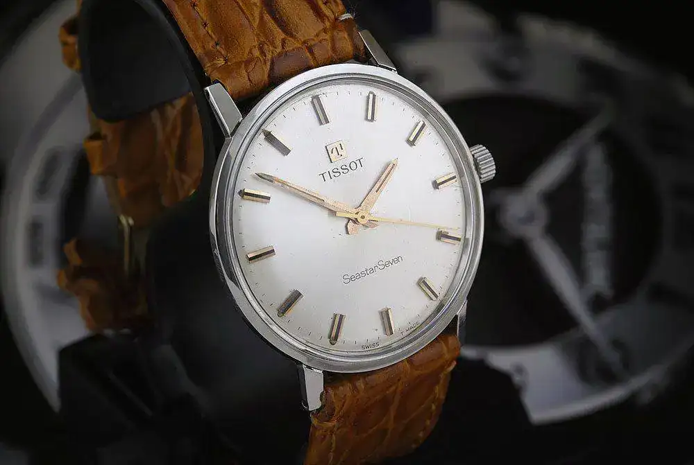

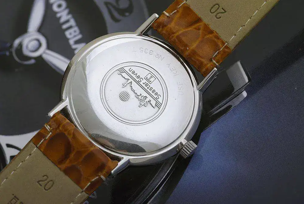

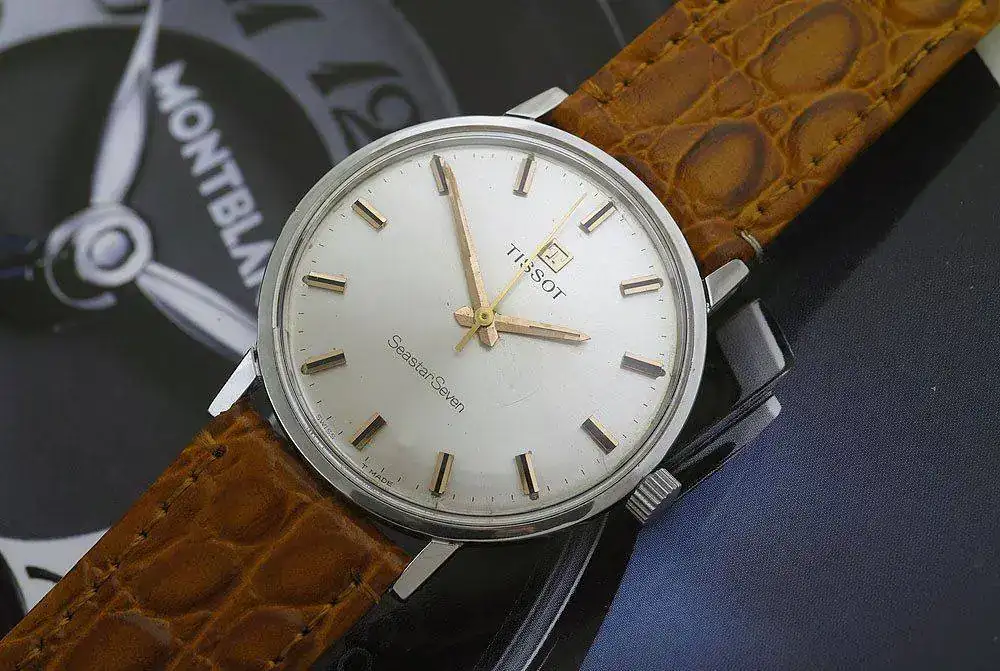

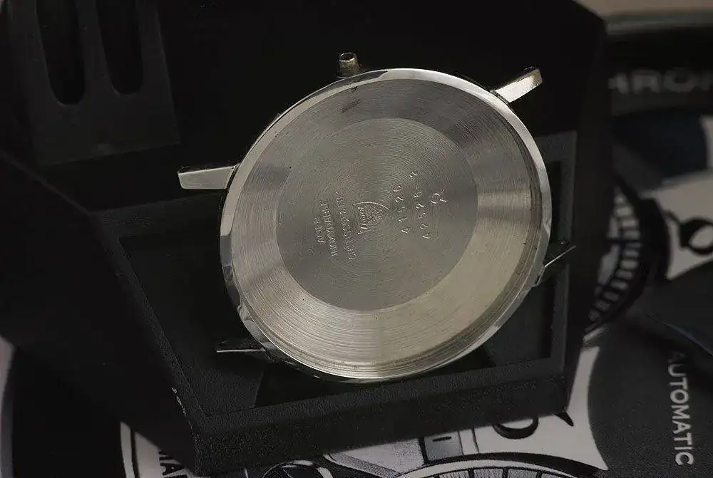

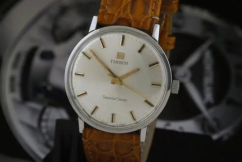

Buenas . Estoy viendo este Tissot de circa 1965 remonte manual cal.783 .Me gustaria saber viestra opinión sobre el sobre todo del dial que lo veo muy impoluto .

Bonita pieza, el dial, si está restaurado, parece un buen trabajo, al menos a simple vista, y esa trasera con el carguero no la conocía, me gusta mucho.
A mi me parece correcto. Buen estado y sin restaurar.
A falta de ver la maquina, parece un buen reloj.
Edito por que no habia visto el calibre.
Como te he comentado, todo me parece correcto.
La esfera creo está restaurada, agujas e indices tienen tritio ¿ no debia figurar " T swis made T " ?
Muy bonito y en un muy buen estado.
Yo lo veo no perfecto del todo y por tanto bien. Tela de bonito por cierto.
Yo lo veo correcto. Si estuviera restaurado lo lógico es que no faltaran puntos luminiscentes detrás de los índices aplicados.
Creo recordar que la doble T indica tritio en índices y agujas y una sola T solo en uno de ellos.

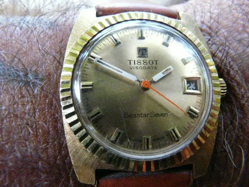

Yo lo veo más que correcto, perfecto, hasta diría que la esfera no esta restaurada o lo esta muy bien, compara;
Mismos indices, misma agujas, una sola T
Un saludo y Buena compra.
¡Está de Primera Comunión! Si te cuadra el precio, enhorabuena :friends:
El amigo Luis desde Argentina apuntó que la serie 78X adolece del problema que su rueda de minutería, si no está bien de mantenimiento, es frágil y se rompen sus dientes. En el primero que compré lo comprobé. También que son jodios de desmontar al salir por delante si no tienen la tija partida.Pero son bonitos a rabiar. Yo tengo 4, no te digo nada ........
Gracias por los comentarios , los tendre muy en cuenta a la hora de pujar (faltan 4 dias para acabar el remate) y espero poder llegar al precio . Otra pregunta , viendo en Ranfft el calibre 783 aparece como automático y manual seria el 781 . Este es un 783 y remonte manual ?? es correcto .
Casiná , ya habia leido sobre las debilidades del calibre , pero este parece estar limpio y bien cuidado y es verdad , lindo a rabiar .

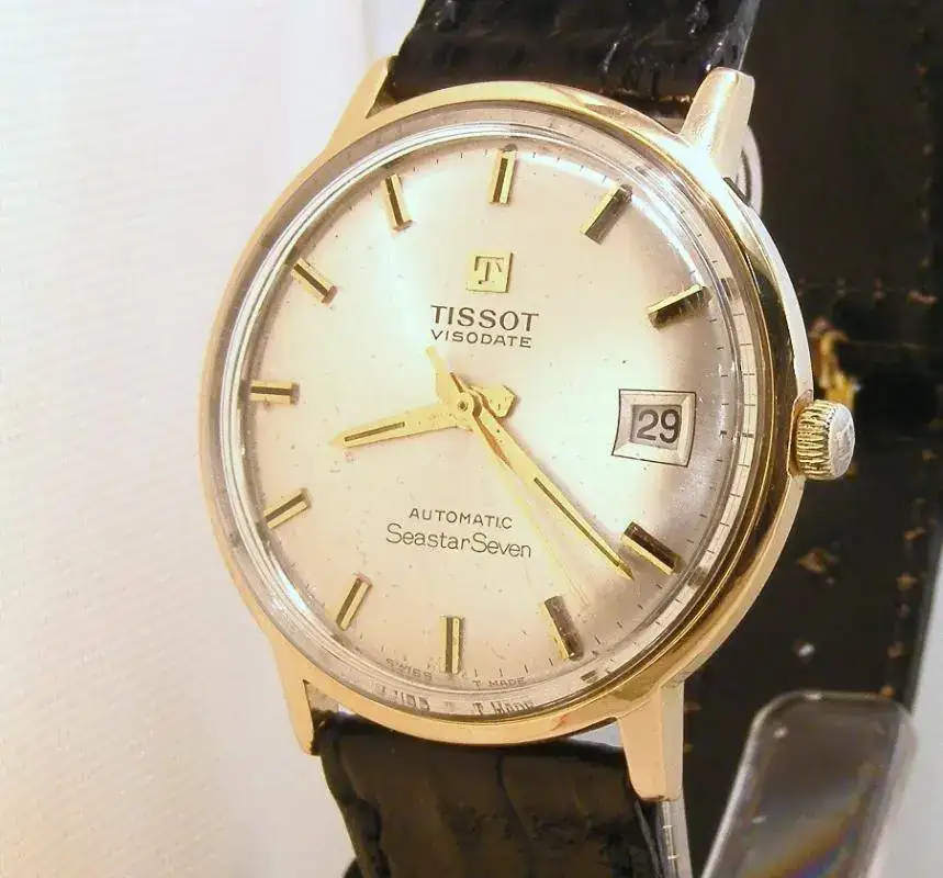

Hola chamo si te sirve de comparación este ....
