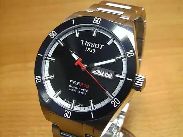

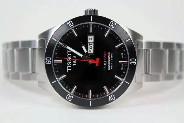

Pues he adquirido esta gran pieza suiza recientemente y aunque estoy muy contento con ella al menos en como se ve, quisiera conocer más al reloj y esperaba que ustedes foreros pudiesen contarme más sobre este reloj ya que soy un amateur en los relojes y ansio con aprender bastante por aquí. Estas son mis dudas:
  • Es este reloj con corona roscada? Que es una corona roscada?
  • Cuantas posiciones tiene la corona?
  • En que posición se le da cuerda al reloj? Que pasa si le giro la corona en la posición inicial? Puede girar en el sentido contrario de las agujas del reloj?
  • Que tan bueno es su movimiento el ETA 2836-2?
  • Como se mide la variación del reloj? Si es que se adelanta o retrasa?
  • Que tan preciso es el reloj? Desde que estuve mirando esta teniendo una gran variación, ahora creo que está en +20 segs. Se que supuestamente está dentro de los parámetros de Tissot, pero me he gastado USD 625 en el, y eso que había descuento(valía USD 890), por lo tanto "exijo" que sea más preciso ya que si se mantiene esos +20 segs estaríamos hablando de 10min al mes y de 2h al año..
  • Como puedo calibrar el reloj? Me gustaría que no pase los +10segs
  • Tiene COSC?
  • Si tienen o conocen de alguien con este reloj, cuanto es la variación que posee el reloj?
  • Como hay que dejar de noche el reloj posicionado para adelantar o retrasar respectivamente?
  • Lo consideran un buen reloj?
  • Debería de usar la malla apretada o no? Como que me queda justo en la muñeca, aunque así me guste porque realmente que no me gusta que el reloj este sueldo, pero puede de tan apretado estar en mi muñeca romperse la malla?
  • Que tan resistente es su brazalete ante rayaduras?
  • Aguanta realmente 100mts bajo el agua? Recomendable bañarse y/o nadar con el reloj puesto?
  • De cuanto es su reserva de marcha?
PD: El reloj lo he adquirido muy recientemente de una concesionaria oficial de Tissot, pero no es que ha estado parado desde la fábrica pienso yo, ya que era el que estaba en la vidriera de la joyería.
Perdón se que son muchas preguntas..pero soy nuevo aquí y con el tema de relojes y realmente ansio aprender mucho con ustedes y volverme un apasionado y erudito de los relojes. Estaría eternamente agradecido con aquellos que puedan responder mis consultas.Sdos!:bye::D:D

Ufff.. Muchas preguntas, a ver si te puedo responder a todas.
Este reloj no lleva la corona roscada. Una corona roscada, desde la posicion inicial, se enrosca en la caja hasta q hace tope. Este tipo de corona es frecuente en los Diver, este no lo es.
La corona tiene tres posiciones, la inicial, en la que puedes dar cuerda al mecanismo, primera posicion en la que se cambia la fecha y segunda posicion para cambiar la hora. Si en la posicion inicial giras en sentido contrario no pasa nada, pero no se carga la cuerda.
El movimiento 2836 es basico, pero es un buen movimiento suizo.
Para medir la variacion de un reloj, habria q comprobarlo en varias posiciones y durante varios dias. A medida que se le va haciendo un rodaje, va ajustandose mas. El mio tiene un adelanto de 12 segundos diarios, lo cual a mi me parece aceptable. Eso depende de cada uno, para mi no es demasiado esos 20 segundos porque roto bastante mis relojes.
Por supuesto ese reloj nones COSC. Si esta dentro de los parametros de la marca no puedes exigirles un ajuste, al menos gratuito.
No obstante, siento decirte que has pagado demasiado, en españa se puede conseguir por menos de 450 euros en concesionario oficial.
Si quieres mejorar el ajuste, prueba cada noche a dejarlo de una postura, quiza encuetres una en la que limes unos segundos.
Es un buen reloj, Tissot hace buenas maquinas a precio asequible.
Porque lleves el brazalete apretado en la muñeca no tiene porque romper, pero no es aconsejable. Lo que si podrian soltarse o romperse en un esfuerzo son los pasadores. Tambien puede llegar a coger holgura prematura.
La resistencia a las rayaduras es igual a cualquier reloj de acero 316, la mayoria llevan este acero.
WR100 no significa q puedas sumergirlo 100 metros, es una nomenclatura que indica posibilidad de mojarlo en ducha y brazadas en el agua, pero no mucho mas.
La reserva de marcha creo que es de 40 horas, pero lo puedes buscar en las instrucciones.
Espero haberte sido de ayuda, tienes un buen reloj de acceso a la relojeria mecanica suiza, no le des mas vueltas.
