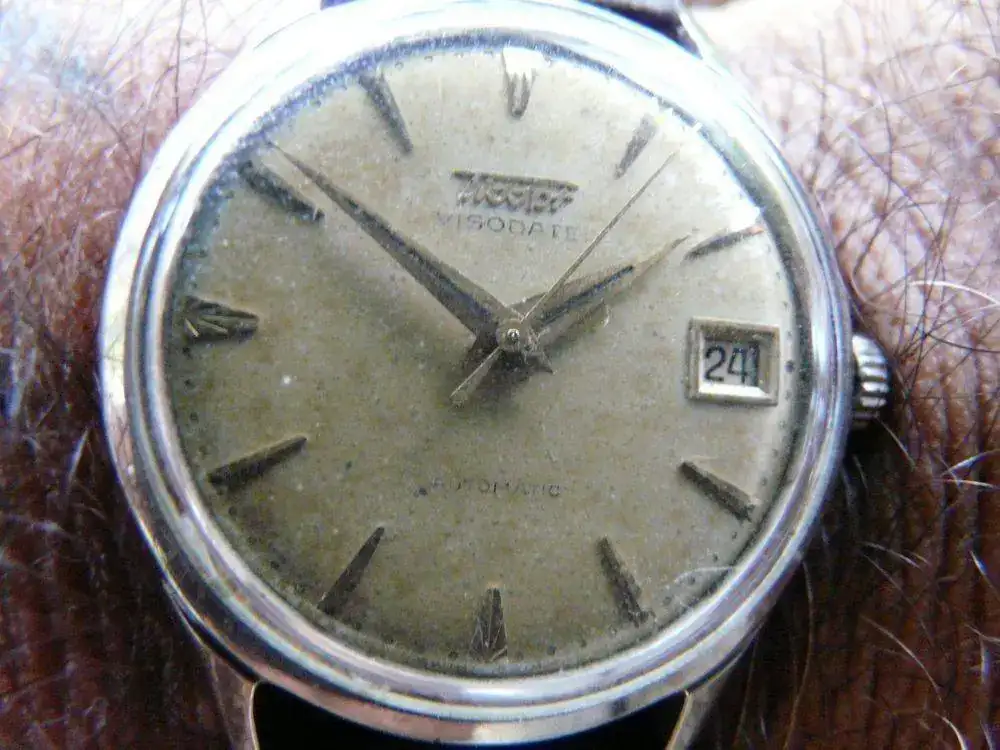

Tissot, penúltima adquisición
  • Iniciador del hilo Iniciador del hilo pinon
Me temo que esta vez no fue una caza de mercadillo, mas bien fue una pesca en la bahía ;-). Pero me alegro que te guste!
Sí, ya lo he leído, pero me da igual que me da lo mismo cazar que pescar. Sois depredadores implacables en cualquier medio, jajajaja
Rio revuelto ganancia de pescadores , y mira que bien, TE COMPARTO UNO
Gracias por acompañarme con tu Tissot querido Williams!, también tiene esa grafía en cursiva tan especialmente bonita. Un abrazo!
Me encanta !!!!
Si lo llego a ver en la bahía lo estaría presentando yo....:D:whist::....
Jajaja me extrañaba que nadie pujara por el...hasta los últimos minutos:-P, no fue un chollo, pero creo que tampoco fue caro. Gracias Antares!, un abrazo!
Precioso vintage Tissot, un modelo poco visto con un buen corazón, felicidades
Gracias Mazel!, si es una buena máquina, pero por lo que leí sobre ella tiene algún defecto que hace que sea conveniente hacerle un service mas a menudo, espero que no me de problemas!. Un saludo!

En efecto Don Luis, los defectos de este calibre los conozco porque me estuve informando, y precisamente había leído un post suyo sobre esta máquina. Será cuestión de cuidarlo y mimarlo mas que a los demás, creo que por su atractivo se lo merece. Lo que no tengo tan claro es lo de la caja y el cuadrante o esfera. La caja -por la tapa- es de Tissot, quizá sea un franken?, ¿han montado el calibre por un lado, la esfera y la caja por otro?. Sea como sea hace un conjunto muy bonito. Muchas gracias!
Que esfera más bonita. Enhorabuena.
