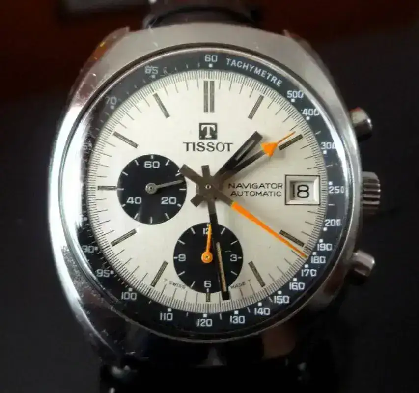

Buenas tardes:
Hoy estaba paseando por Miraflores y me topé con este hermoso Tissot. Les agradecería mucho el que me ilustren sobre este reloj ya que no tengo referencia alguna sobre el calibre, año, modelo, etc. Definitivamente las fotos no le hacen justicia a la máquina en vivo, se los comparto para aprender un poco mas de esta marca, me encantaría comprarlo pero ya estaría tocando dinero destinado a la familia, solamente espero que siga a la venta en unos meses mas a ver si me lo regalo a fin de año.

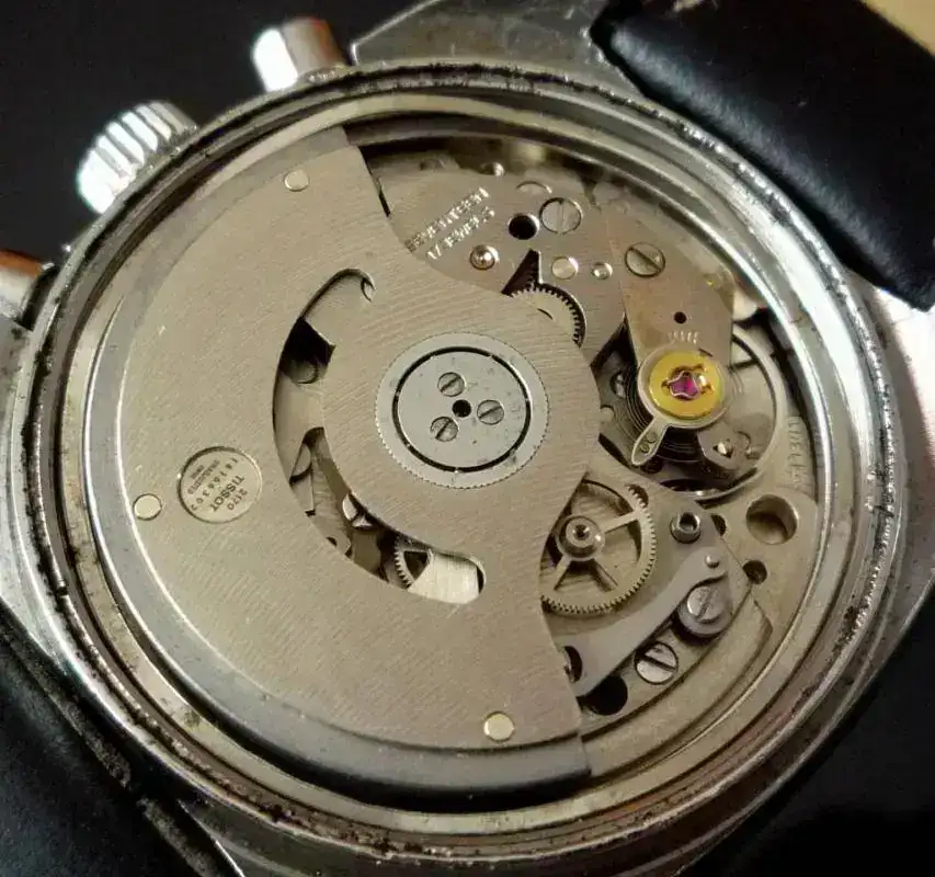

Buen día JP; tiene una máquina calibre Omega 1040 - (Lemania 1340) del año 1970/80.
Un saludo. Luis desde Argentina
Pues sí está en precio es una pieza excepcional, debe ser de principios/mediados de los 70 y monta un Lemania 1341 que es de lo mejorcito,según los expertos, que se ha hecho en cronógrafos automáticos. Lo montaba Omega en algunos de sus Speedmaster y Seamaster. Se debieron de hacer pocos Navigator, yo creo que el movimiento era demasiado caro para el rango de precios por el que se movía Tissot.
Si puedes regálatelo.
No es por llevar la contraria al maestro Luis, pero creo que lleva una Lemania 1341, que es una versión light, sin indicador de 24 horas y con 17 rubíes en vez de los 22 de la 1340 usada por Omega, con nombre 1040, en los Speedmaster Mark III y IV.
En los Tissot que usan esta maquinaria (entre ellos el armadillo) se da la circunstancia de que en muchas ocasiones es más barato comprar el reloj entero que tratar de comprar un movimiento suelto. Diríase que estar montado en una caja tissot devalúa al movimiento.
¡¡¡ Pero cómpralo ya !!!! ¡¡¡ A ver si se escapa !!!

Estimado Dragoman, eso de que la envoltura le quita valor al contenido ha de ser uno de esos pocos casos que se dan en este ámbito, creo emho que lo normal es que se dé lo contrario, investigaré un poco mas sobre los calibres mencionados... Tissot Armadillo no? Nunca lo había escuchando mencionar, y es que siempre se aprende algo nuevo en el día a día

Me gusta mucho, por fuera y por dentro, y creo que es muy buena pieza, pero también creo que si su compra en este momento desequilibra tu economía familiar, sería más prudente esperar como dices. Al fin y al cabo, no deja de ser un reloj, por mucho que nos guste. Tal vez te acepten dejar una señal a modo de reserva hasta que la compra te encaje mejor. Ojalá nos lo presentes estas próximas Navidades:)

Precioso Tissot, me ha encantado me recuerda mucho a los Omega Flightmaster de los 70, por la distribucion de los subdiales, caja e incluso el color del dial como las agujas.
Muchas felicidades y magnifica pieza y el estado es increible.

Hola JPcebenago,
Preciosa pieza,este sí la vista no me engaña data de 1974 concretamente,en este casó el compañero Dragoman tiene razón,monta la Lemania 1341
En este caso concretamente es un reloj fabricado para USA solamente.
