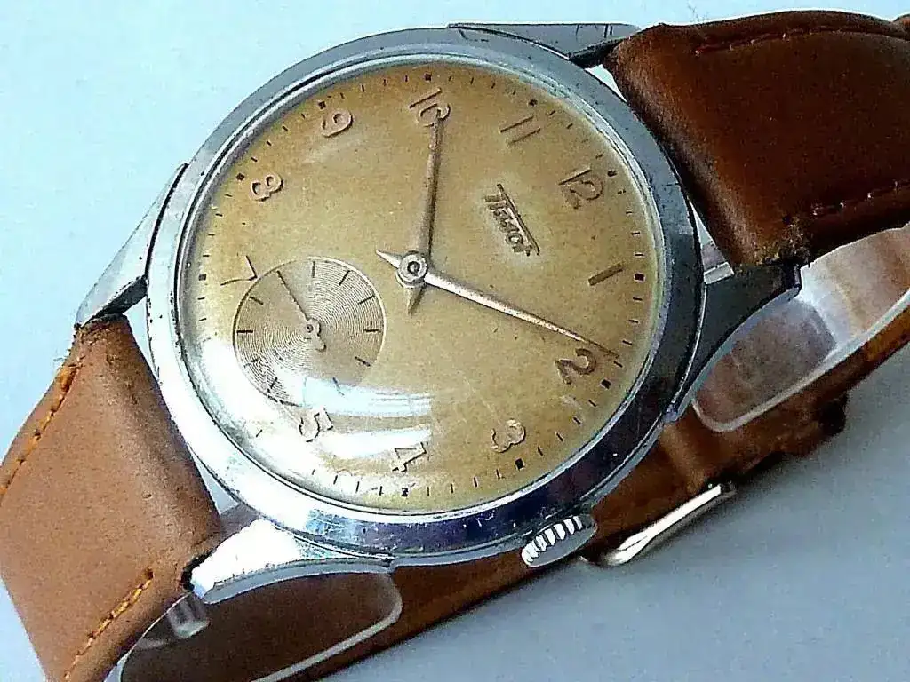

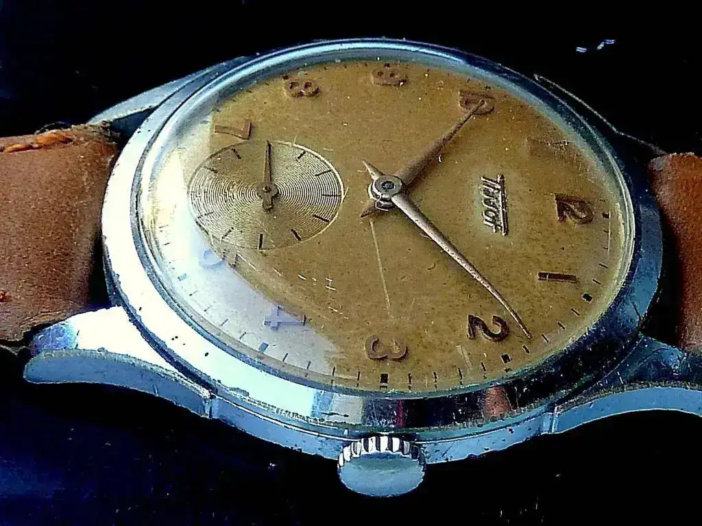

El anuncio decía que no fucionaba pero que tenía una bonita pátina y, sin saber cual era su problema o si tenía reparación, el precio me pareció bueno y el tostado del dial genial (uniforme y sin desconchones). Os pongo fotos del anuncio:

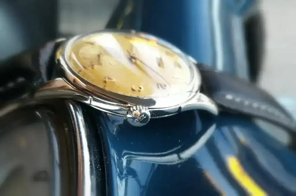

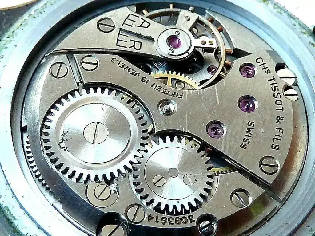

Una vez recibido hice las primeras comprobaciones visuales. El cromado/niquelado no estaba mal, pero presentaba "mordiscos" y alguna falta. No me hubiese importado dejarlo así, pero aprovechando que tenía que mandar unas cosas a niquelar lijé-pulí caja y bisel y para el baño se fue.

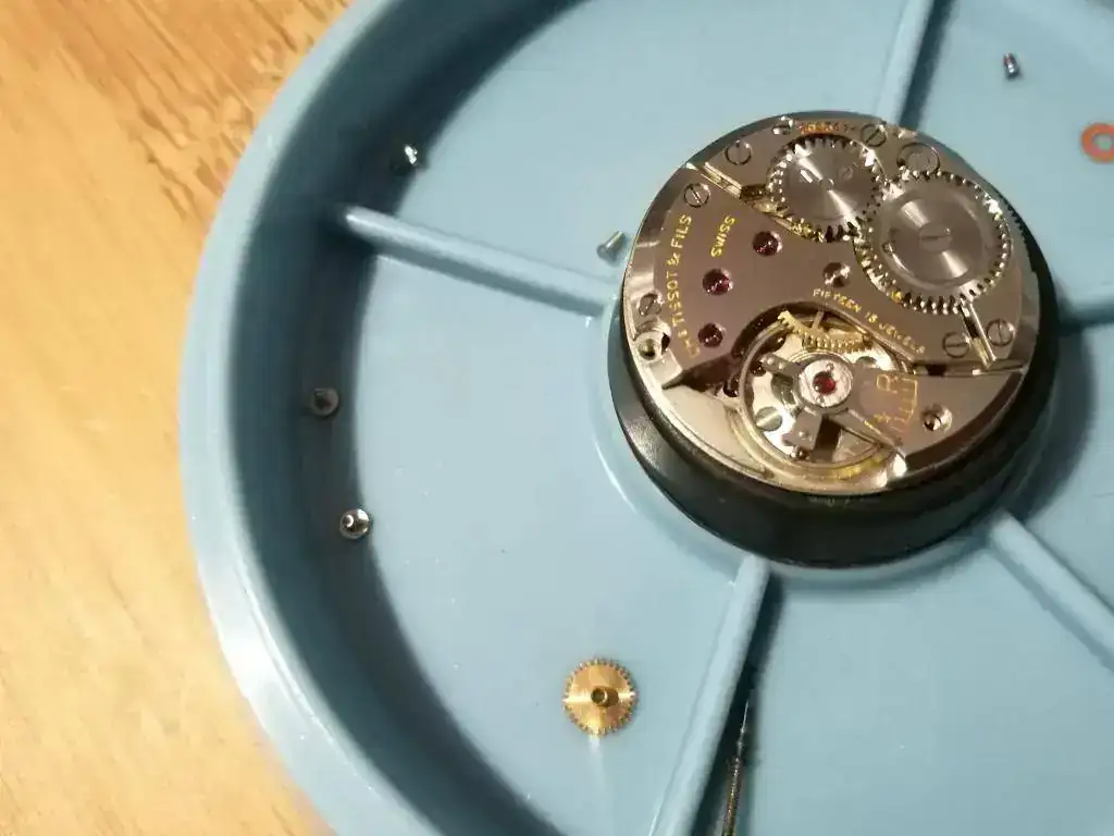

El mecanismo presentaba un poco de suciedad, no cogía cuerda y el volante se movía pero no muy fino :hmm:así que me puse a desmontar el mecanismo (aquí hago otro inciso para decir que es primer movimiento que desmonto, limpio y engraso, así que me valía de ejercicio :clap:, si ya no funcionaba no podía ir a peor). El resultado fue que la espiral en el volante no estaba centrada y el muelle real estaba partido. Después de cambio de muelle, centrado de espiral, limpieza y engrase el relojito volvió a latir a dos vueltas de cuerda:

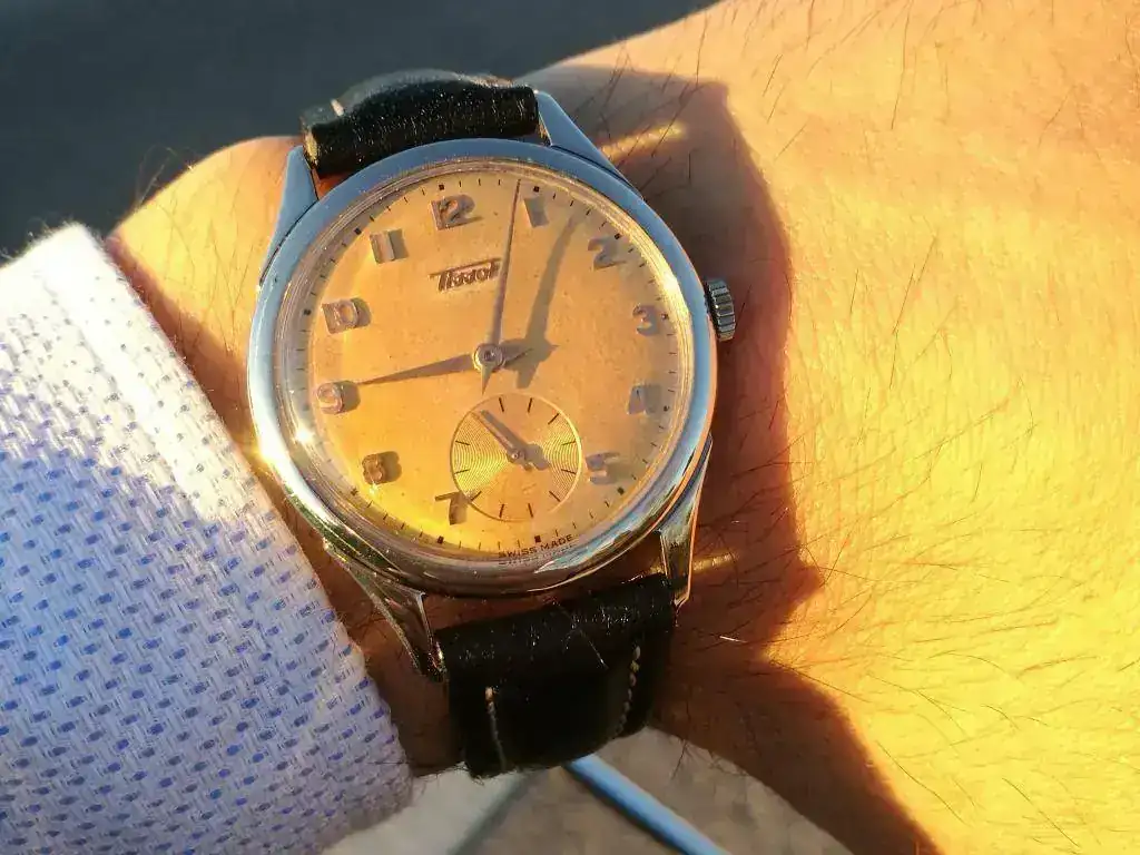

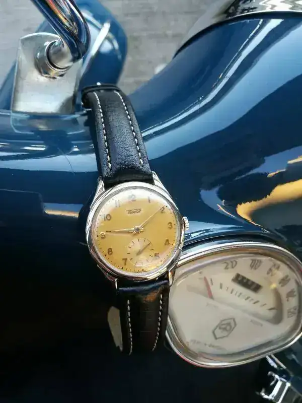

Después compré plexi nuevo y correa nueva sencilla y elegante. Monté todo y se la baba por el suelo claro, pero hace unos días curioseando por la bahía apareció una corona Tissot nueva con el mismo tamaño con la que venía pero con la grafía antigua :D y el precio de coña... así ayer la puse como guinda al pastel y he dado por finalizado el reloj. Sobre la precisión, va sencillamente perfecto:
Espero que os guste tanto como a mi.

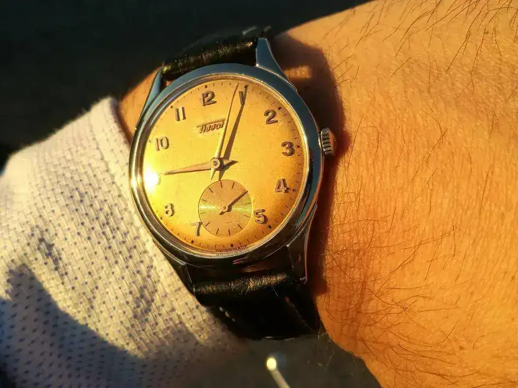

Os doy las gracias a todos y me alegra que os guste porque significa mucho para mi. LLevo poco con esta afición y en este foro y vuestras palabras me animan a continuar aprendiendo y compartiendo con vosotros.
