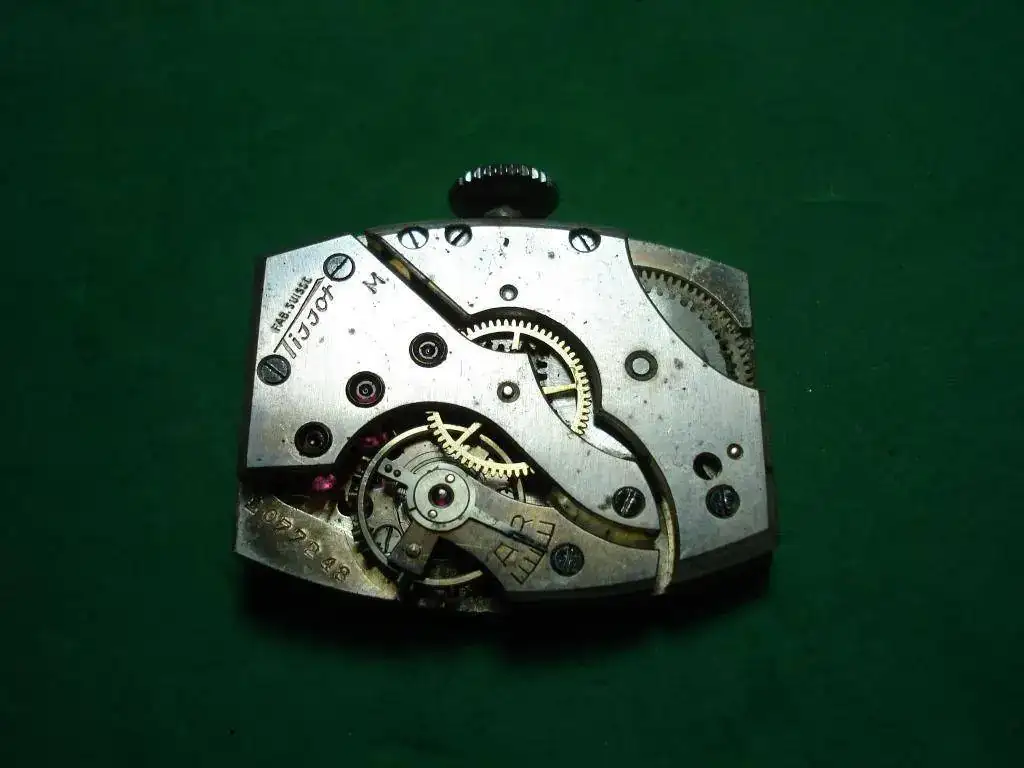

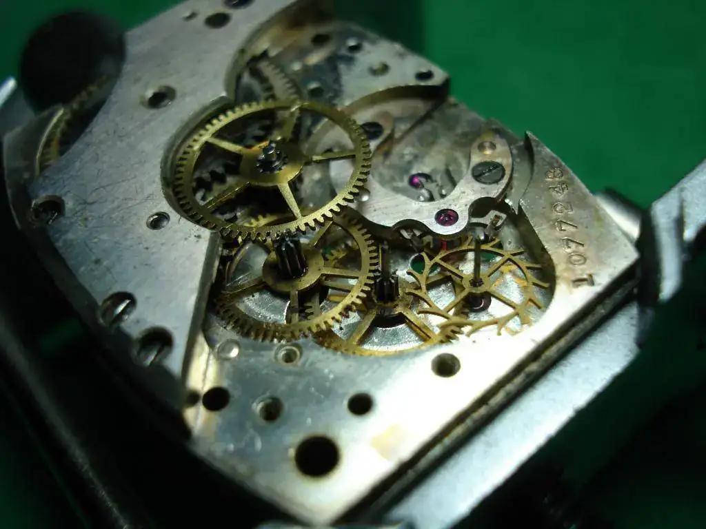

Vuelvo a mis nocturnidades....;-) .... Esta vez con un abuelete Tissot cal. 20. Máquina que también me ha sorprendido por su construcción.
Poco, más bien nada, he podido encontrar sobre este calibre; ni Ranfft lo tiene entre sus archivos. Algunas alusiones por los foros de aquí y de allí, pero nada más...:nea: Así que voy directa al reportaje:

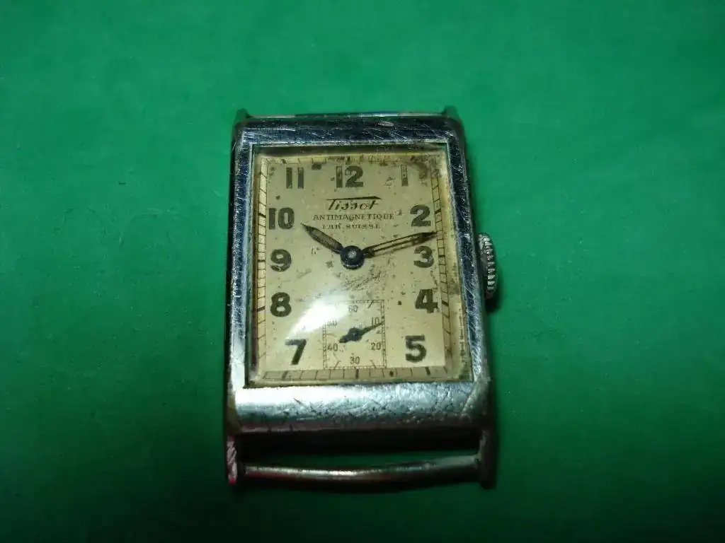

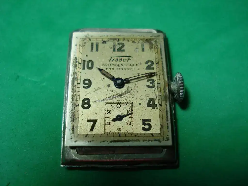

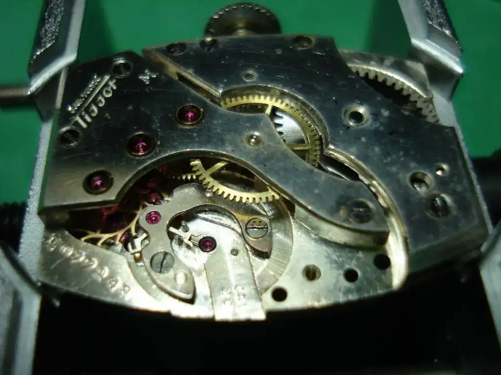

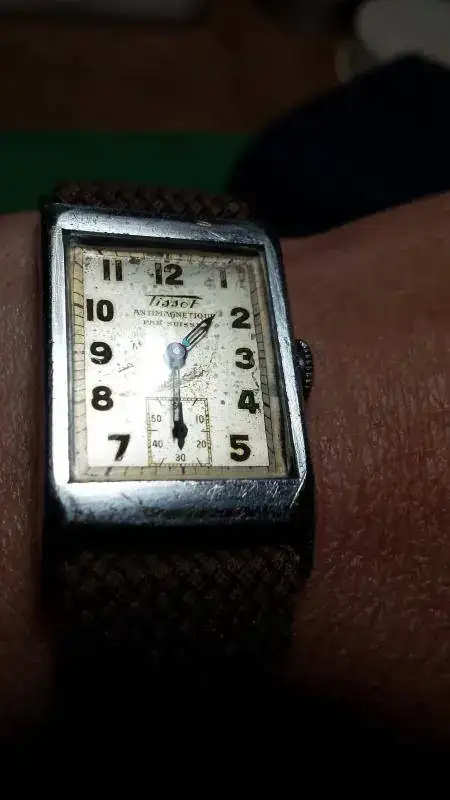

Así llegó:
Lo típico en un reloj con 80 años por el mundo y no muy bien tratado...
"Radio macuto"....:umbrella:

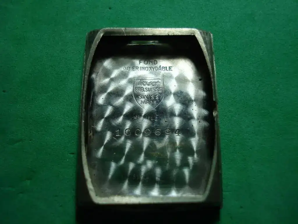

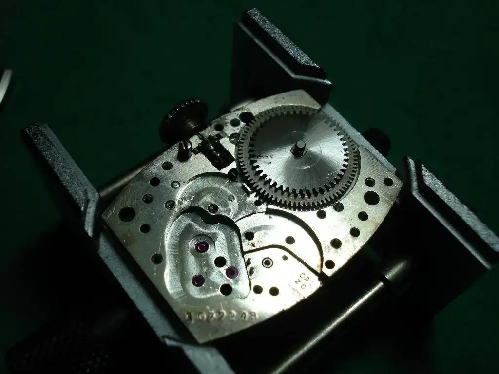

Señas de identidad y sin talco...
Por el nº de serie es del 40'
....Roña.....
.... Mugre.....
Este también comido de mierda...

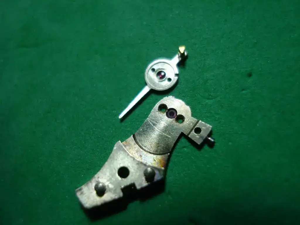

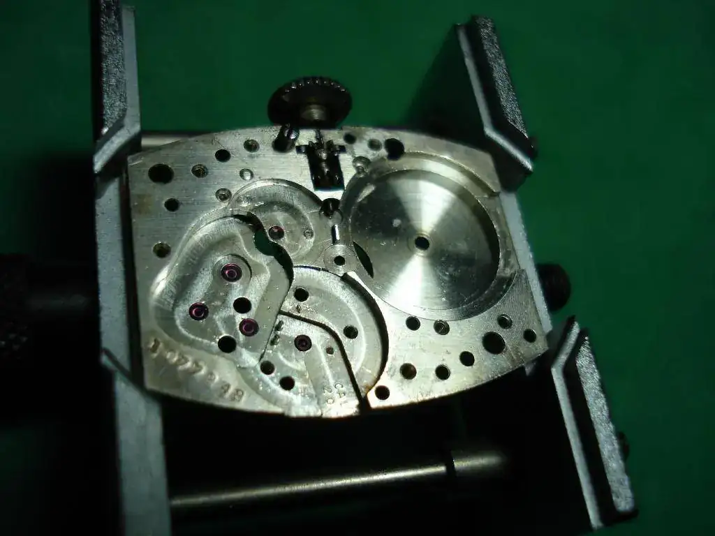

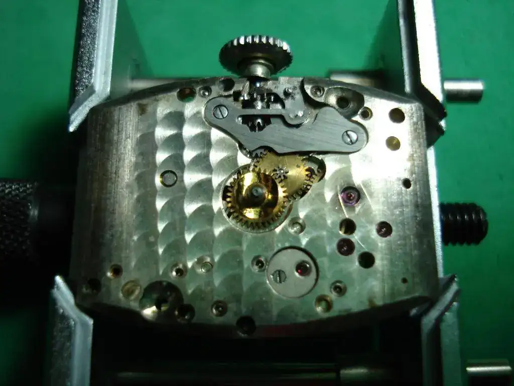

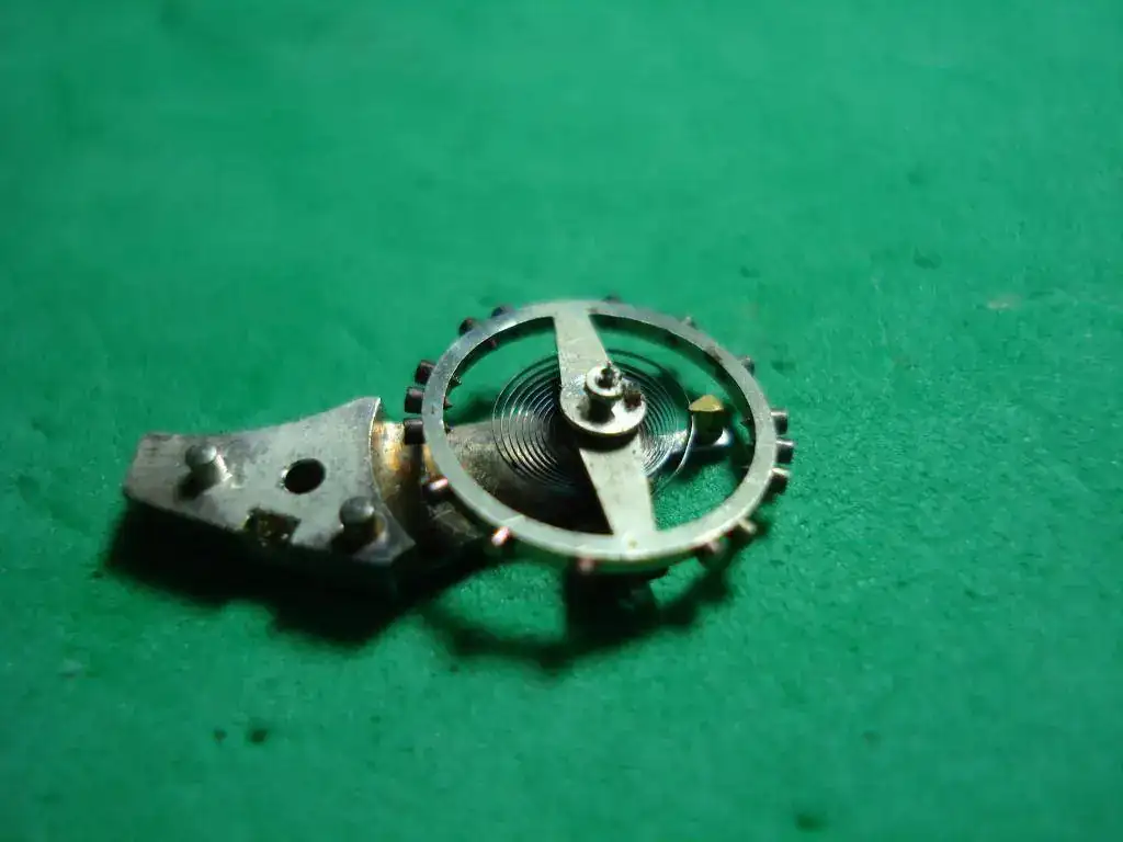

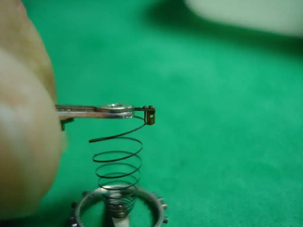

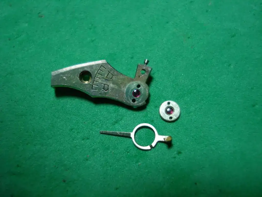

Primera curiosidad; para liberar la espiral del prisionero de la raqueta, si os fijáis en la foto anterior, no tiene la típica ranura-tornillo como es habitual....
Tiene ese pequeño agujerito, por el que metí la punta de las pinzas para moverlo...8o...
La raqueta marcada cual biquini en verano...:D

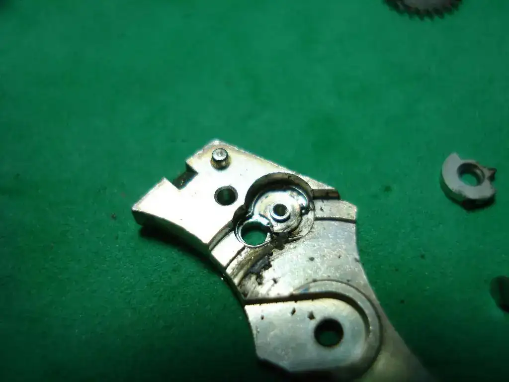

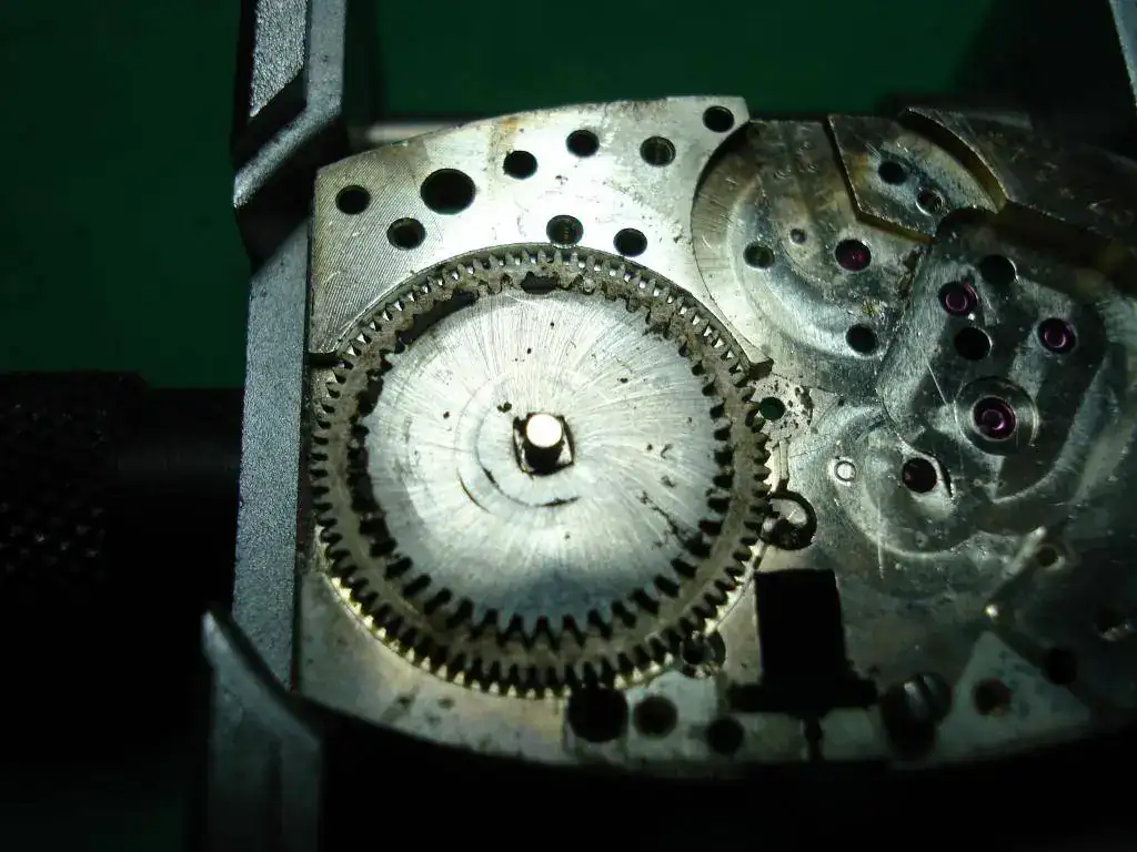

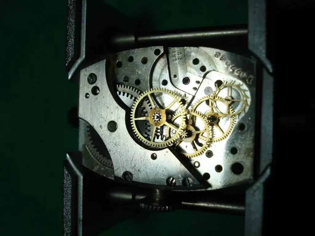

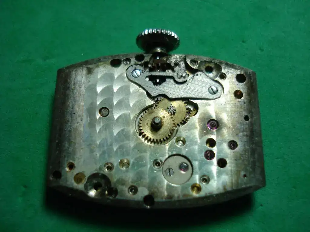

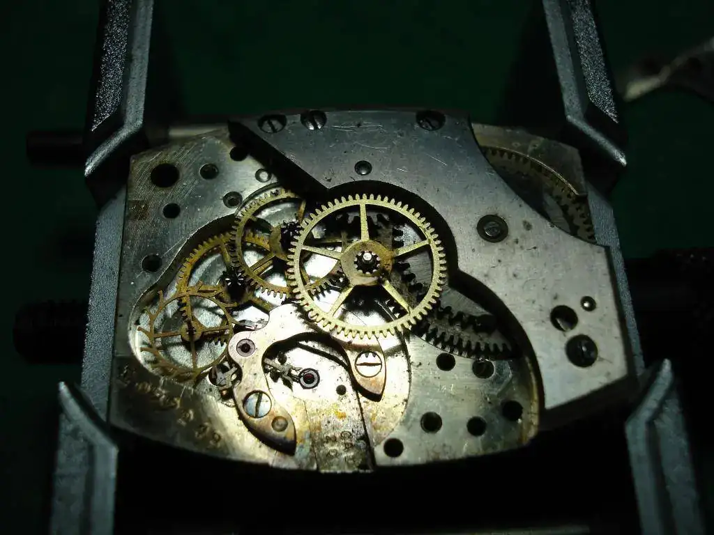

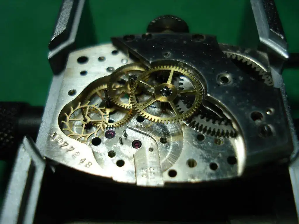

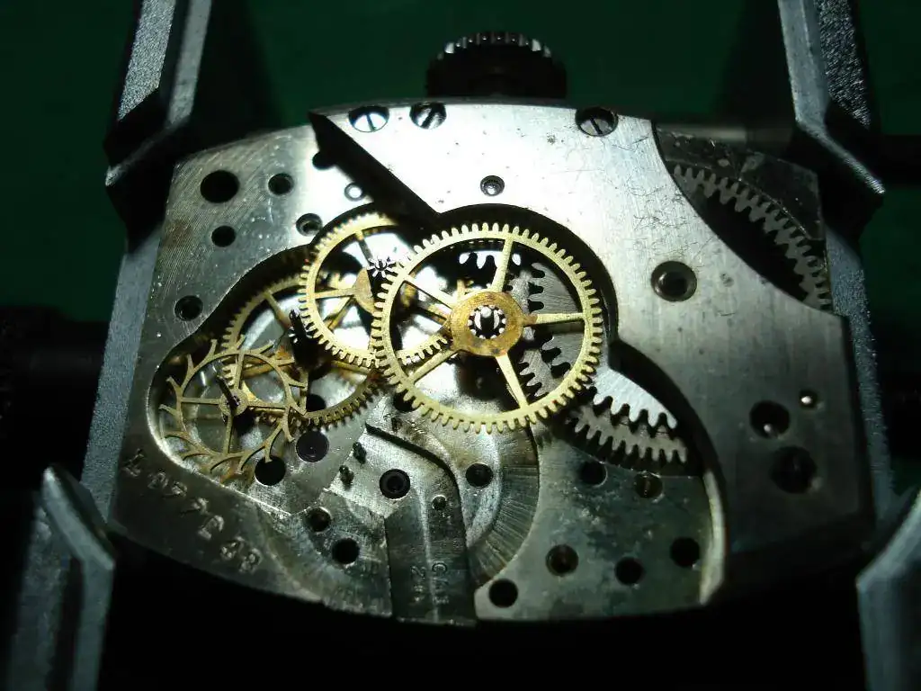

Otra sorpresa: rueda de escape dorada...:drool:... Y con su piñón por debajo.

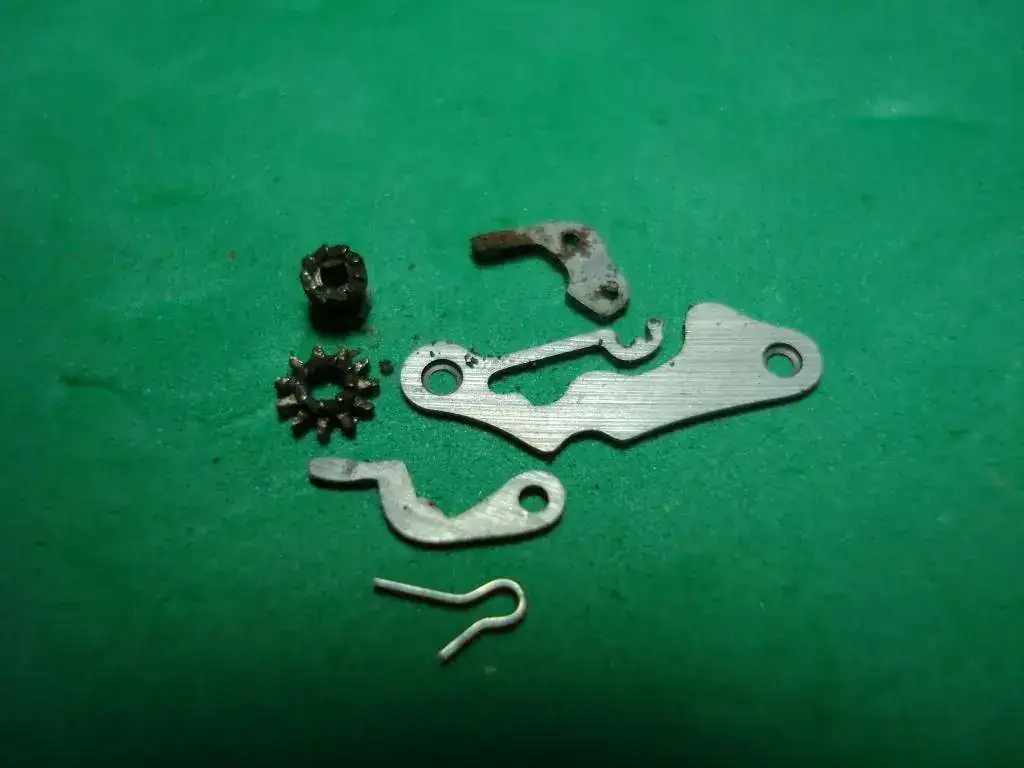

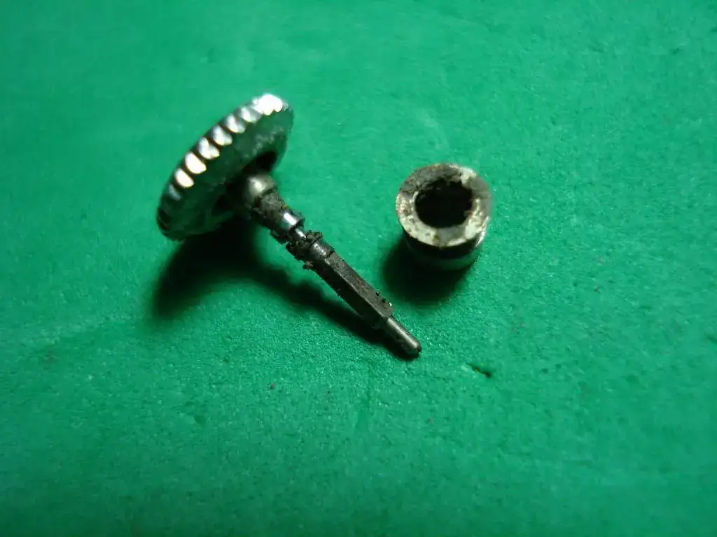

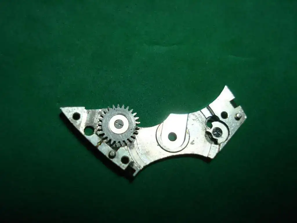

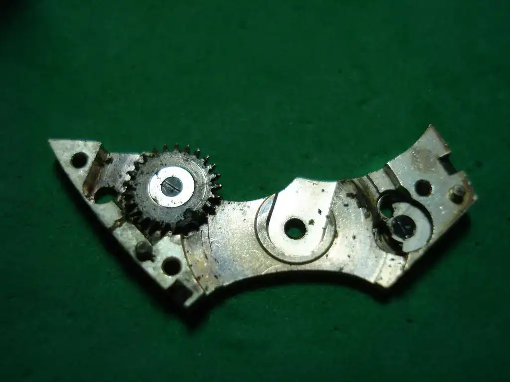

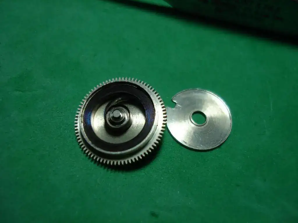

Otra más: rueda de corona y trinquete bajo el puente de barrilete... Y mierda, mucha mierda....
El rochete no va atornillado, si no que se sujeta por el mismo puente.

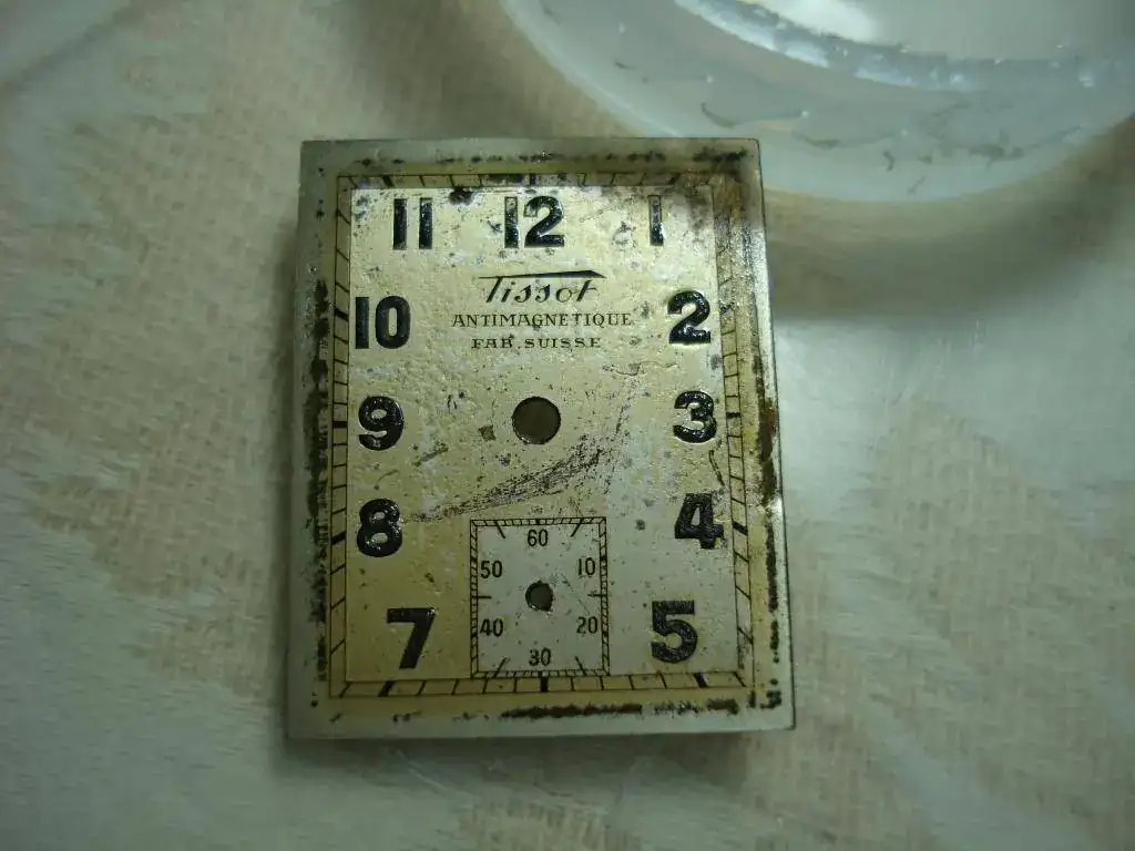

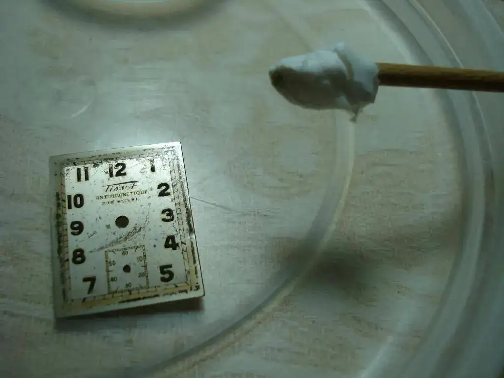

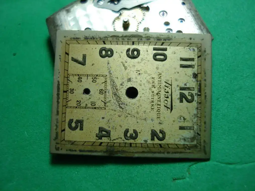

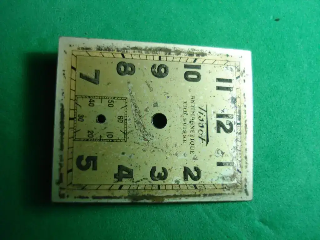

Mientras las piezas se daban el baño me puse con la esfera; la puse es remojo en 3 en 1, y luego empecé a sacarle lo más feo con el "Palito Casiná"....:D... Aquí había empezado por la zona del 5. Después me he arrepentido de no dejarlo como estaba...::cry::::bash::
Quitando los restos con un trocillo de servilleta, y preguntándome quién puñetas le haría esos rayones de en medio....:-((... Porque por accidente no parece...:-((

Limpito y listo para engrase.
El rodaje es un espectáculo...:drool::drool::drool:
Contrapiedra con su gotita de aceite preparada...
Por delante todo listo para el momento de la verdad.....
Momento sublime....:drool::drool::drool::drool:

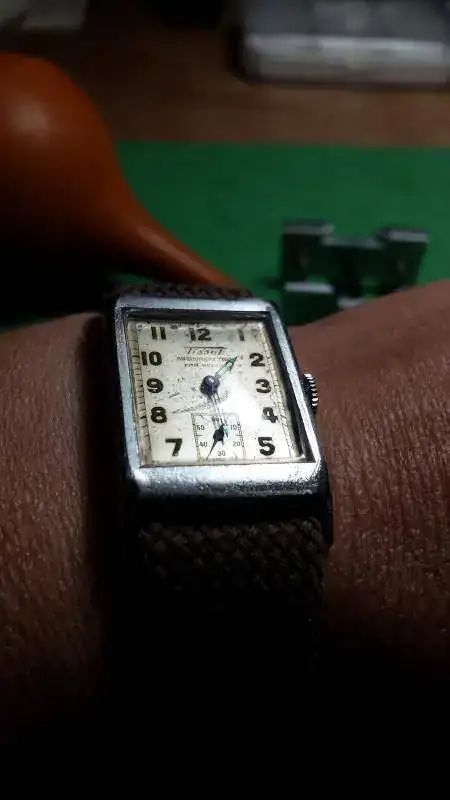

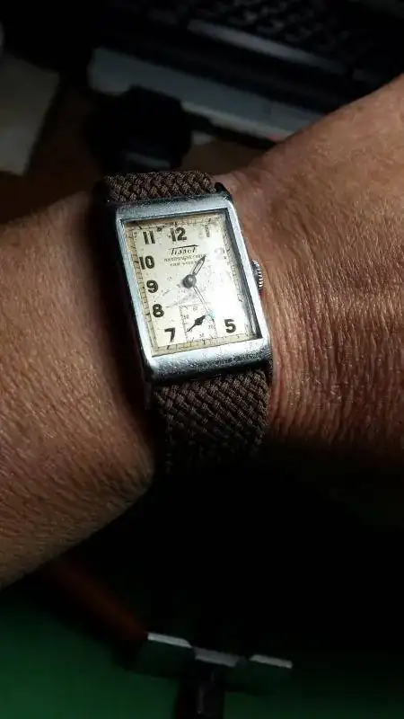

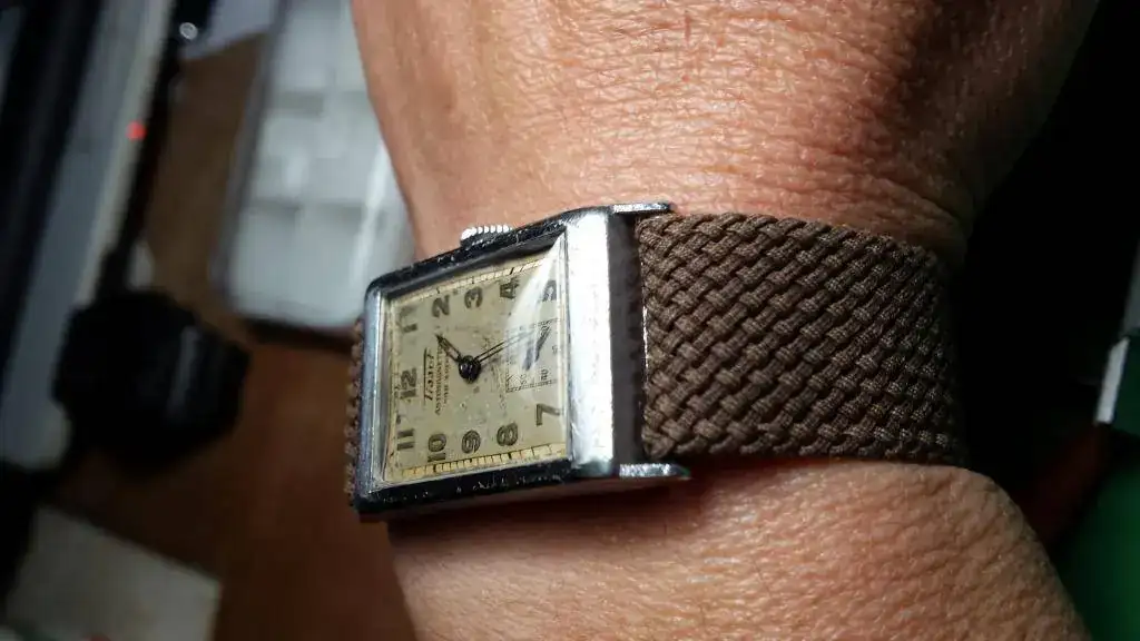

Y vestido:
La caja es finísima, si la lijo y la pulo, me quedo sin ella...
No hay manera de sacar el azul precioso de las agujas...::bash::

La máquina mide 19,75 x 25,45 aprox.

Lo que me pasó con esta, esfera es que pensé que las manchas oscuras eran restos de radio; de las agujas y de algunos números que no lo tienen todo en su sitio. Empecé a rascar y resultó que no era lo que creía... Y ya con parte de la pátina rascada a lunaritos, no era plan de dejarlo...:pardon:
Ya suelo dejar las esferas tal y como están. Al principio era "la gamberra" de los diales.... Cada perrería que he hecho...:innocent:... Menos mal que tuve suerte, o paré a tiempo, y no fueron muy graves los resultados...

Hiciste muy bien en meter la pinza por el agujerito para abrir la llave y, claro, con el rochete bajo puente para qué quieres tornillo.

La esfera, igual cuando me recupere de los últimas gastos, la mando restaurar...:hmm:

Yo no hubiera tocado el dial, la pátina también es bonita cuando conserva todos los elementos del diseño. Yo solo tocaría el dial si está en las últimas.
