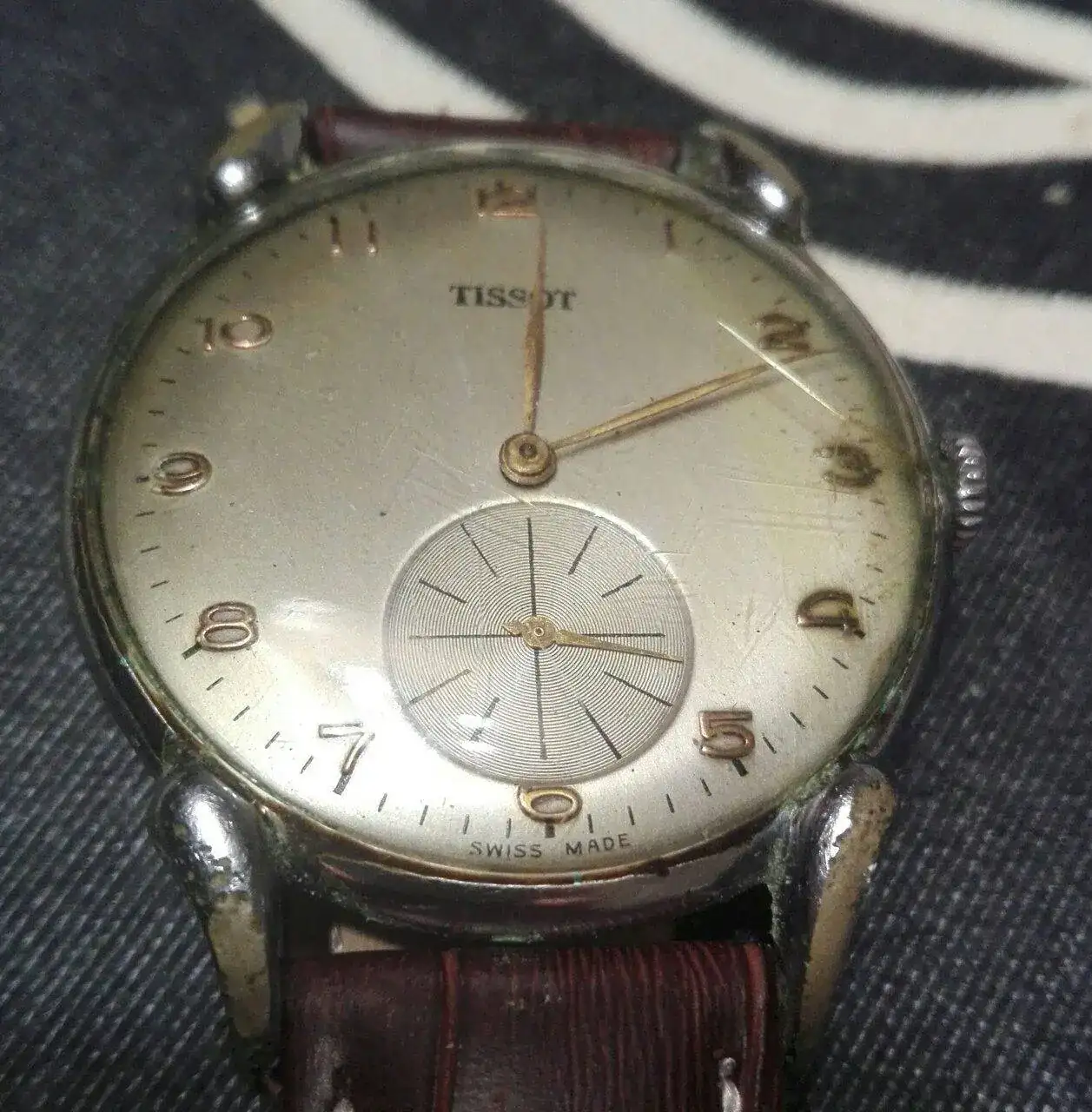

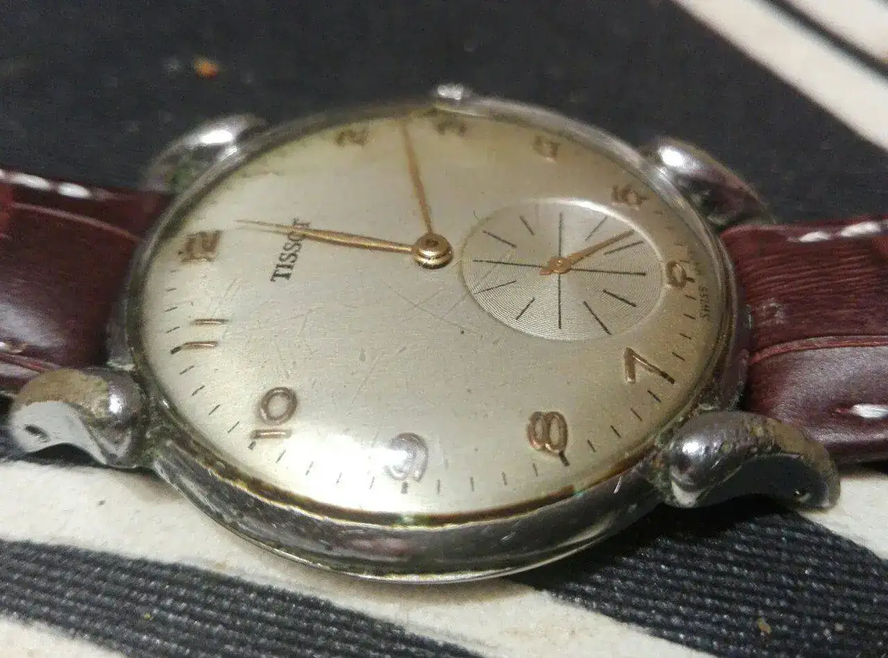

Soy nuevo en este foro y por recomendación de algunos foreros publico mi consulta en el foro de "Vinatge".
Tengo un reloj Tissot del que he estado buscado referencias en internet (modelo, año de fabricación...) pero no encuentro la referencia exacta. He visto algún Tissot de los años 50 muy parecidos (con segundero, números latinos) pero el logo de la marca es diferente, generalmente presenta un guión de estilo de escritura a mano con una «T» amplia o sobre el logotipo se puede ver una forma cuadrada con una «T» sobre el nombre de la marca. No es el caso de mi reloj donde sólo se puede leer TISSOT en mayúsculas. No he encontrado ningún reloj con ese logotipo de Tissot 🤔
Adjunto fotos del reloj. Por detrás no tiene ninguna marca, ni número.

El logo no corresponde a la época, la esfera se repintó en algún momento. Para saber si es realmente un Tissot habría que verlo por dentro, tapa incluida.

Gracias por la respuesta. No entiendo cual puede ser el objetivo de repintar la esfera, ¿reparar algún desperfecto?¿hacer que parezca más antiguo?. El tema del logo me tiene mosca porque no he encontrado ninguno igual buscando en la red. El reloj, que era de mi abuelo, debe tener 60 o 70 años, si es una réplica de Tissot estaba bien hecha la parte mecánica, porque a día de hoy funciona perfectamente, sin retrasos apreciables. Saludos

Repintar una esfera tiene muchos fines. Desde reparar daños en la esfera hasta hacer que esta parezca más nueva porque no le guste la pátina al dueño (razón: Casiná), pasando por darle un fuste adicional poniendo una marca de campanillas a un reloj que originalmente no lo era.
Del tuyo, apuesto por la primera. Se ve una restauración de hace bastantes años y entonces se hacían las cosas menos por capricho. A veces se llevaban al relojero y era este el que sugería la restauración porque la esfera estaba fea. Si en vez de Tissot (gran marca pero no de las más cotizadas en estos modelos de solo hora) pusiese Omega, siendo la caja cromada, apostaría por la tercera, pero nada es descartable.
Si lo abres, sabrás si hay un Tissot (calibre 27 presumiblemente) o cualquier otra cosa.

La caja es del estilo de primeros 50s, al repintar la esfera 15 o 20 años después se intentó con dudoso éxito imitar el logo de Tissot vigente en esos años, muy diferente al de los 50s.
Me inclino por su teoría. Rebuscando en las redes he encontrado un modelo muy parecido Tissot calibre 27B-9 estil militar. Pero lo dicho lo llevaré a un relojero para retirar la tapa y resolver el tema. Gracias

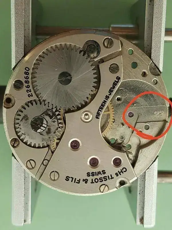

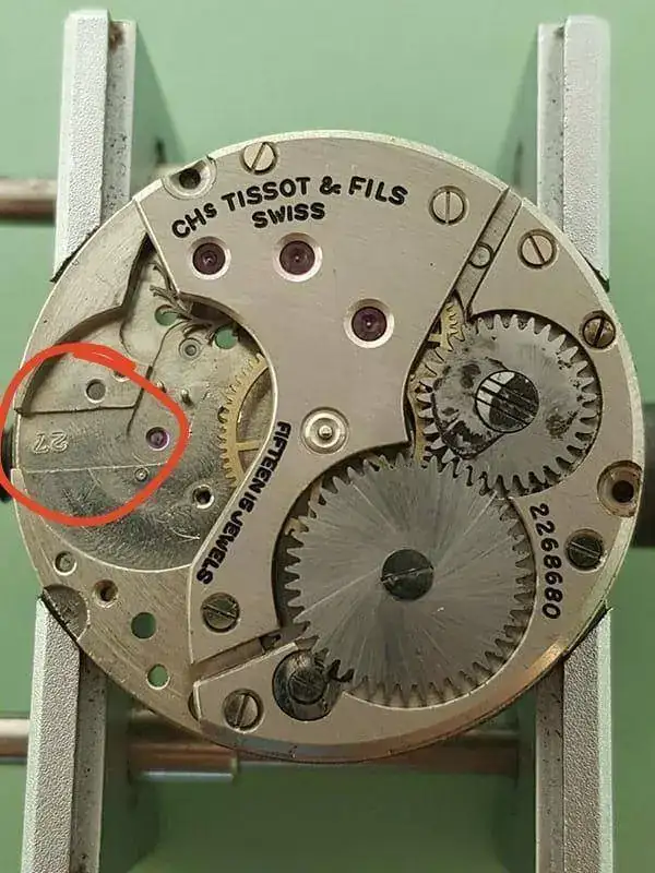

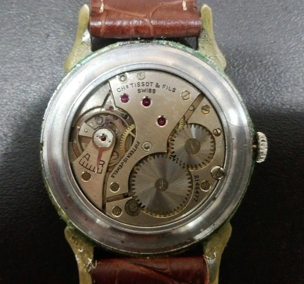

Hace tiempo que debía una respuesta a los foreros que me dieron respuesta a mis dudas. Ahora la duda está resuelta. Efectivamente, una vez abierto, y como se puede ver en la foto, se confirma que el reloj es un Tissot.
Faltaría saber de que época, mi relojero se inclinaba por fecharlo en final de los 50, principio de los 60.
Reacciones: Usuario eliminado 105032 y yakokornecki
Pues la última duda también resuelta, después de comprobar su número de serie, el reloj es de 1949.
Parece es un calibre 27 en alguna de sus mejoras y o variantes

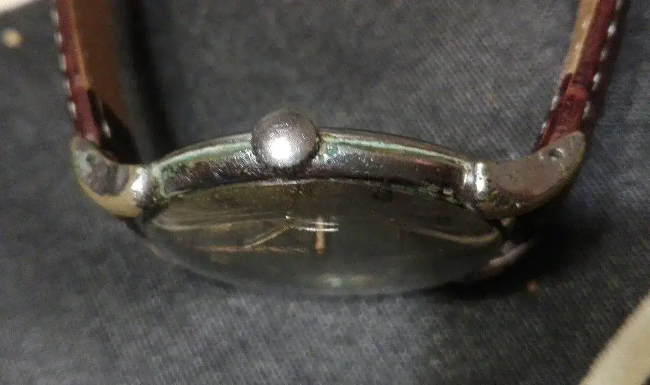

Hola, por pura curiosidad, puedes mostrar también la tapa de la caja? Creo que no hará falta abrirlo, con el exterior me vale.
Y sí, es muy evidente la restauración de la esfera. Restaurar esferas era bastante normal: hasta hace poco los relojes eran caros o muy caros, y la gente por lo común estiraba su vida útil todo lo que podía. La vida útil de los relojes, quiero decir. Me imagino que su propia vida útil también la estiraban todo lo que podían.
Reacciones: JFMM y cesccat
En la tapa exterior no tiene ninguna marca o número.
