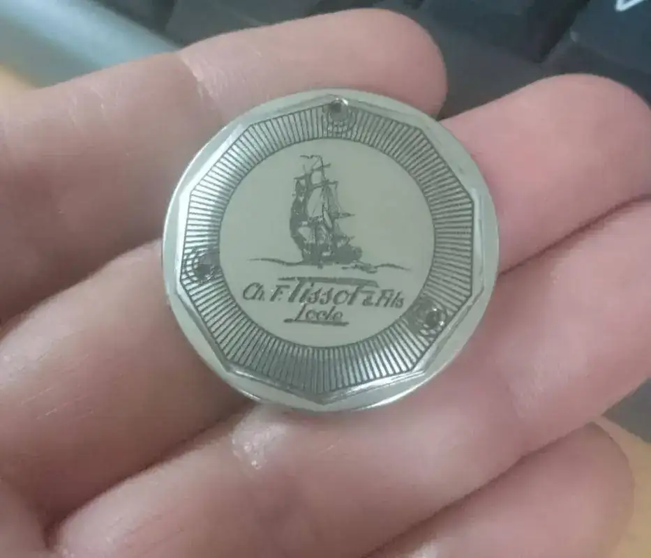

En fin... como dije... tengo una bestia dentro, pero luego la parte artesana intenta reparar los daños.... y me puse al ello....
Como es mi primer Tissot, me hacía ilusion repararlo y embellecerlo un poco con algo de artesanía....

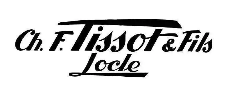

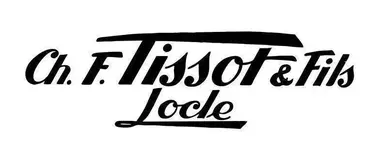

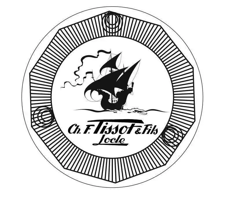

Lo primero fue buscar el logo de Tissot antiguo que localicé en la web...
Entre varios me decanté por este, y lo vectoricé para poder trabajarlo.

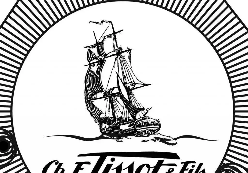

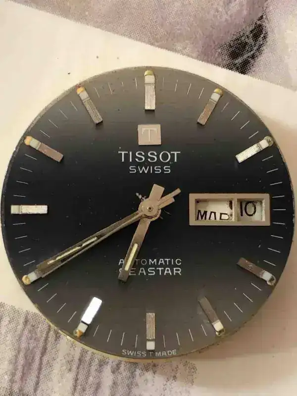

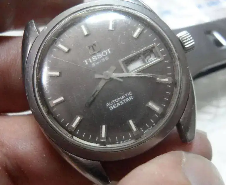

Como en la esfera aparece la leyenda SEASTAR ... estrella de mar... Pues me puse a buscar que le venía bien

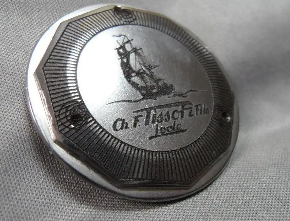

Al final me decanté por un barco de vela

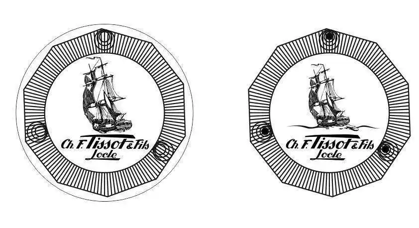

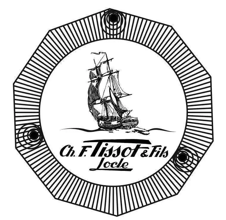

Y para esconderle los tres taladros le realicé un efecto radial...
Estos son los diseños

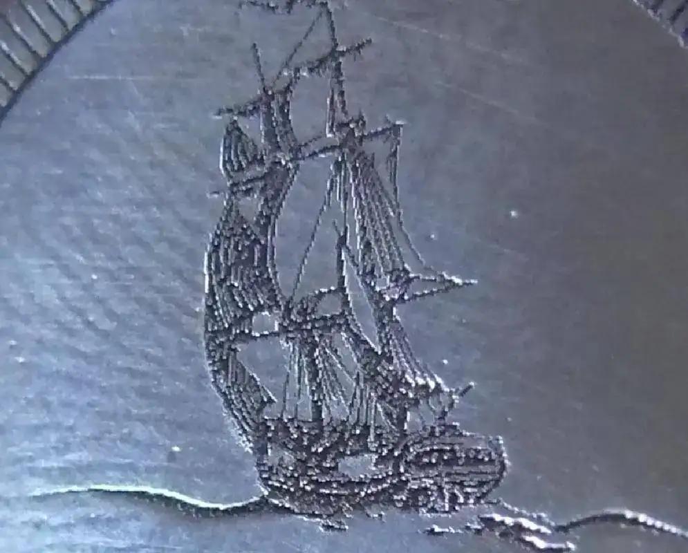

Al final el relojero, que también graba ha vuelto a meter la pata, pero que le vamos ha hacer...
Se le ha movido el diseño y me lo ha descentrado un poco con el laser...

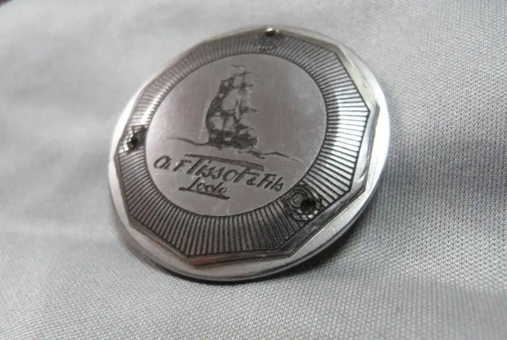

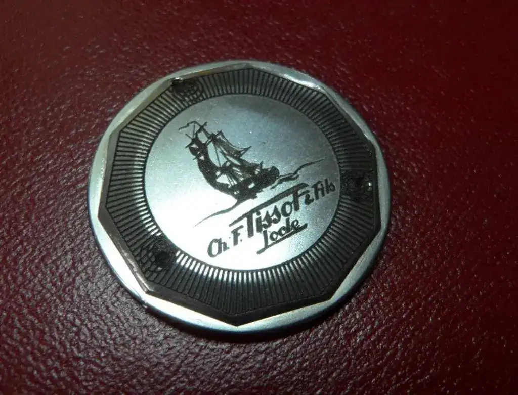

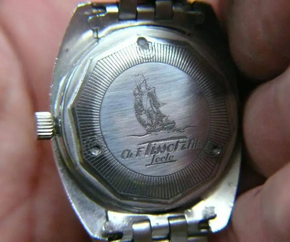

Y así es como ha quedado la tapa
Como veis no llegue a perforar la tapa trasera aunque se ha marcado un poco pero no ha llegado a romper...
:hmm:
Lo próximo va ha ser ponerle el juego de agujas nuevas porque las antiguas no he podido enderezarlas por mucho que me he esforzado.
Alucinante....ha quedado peeciosa
La leche como has hecho eso en la tapa, cuenta, cuenta, y no me refiero a los agujeros, buen trabajo de grabado.:clap:
Eres un artista con una chispa de bulldozer.
La trasera te ha quedado de escándalo.
Hola Molotov.... cualquiera que grabe con laser te puede hacer lo que diseñes...
Hay dos tipos de grabaciones mecánicas... una es con fresadora de control numérico ( la más tradicional y antigua ) y otra es con laser.
El laser ha avanzado estos últimos años y se corta incluso el acero inoxidable de 6 u 8 mm, y de la misma manera se utiliza para grabar ya que le puedes decir cuantas milésimas quieres que entre en el metal.
La tapa se ha grabado con laser con el diseño que yo he aportado digitalmente, pero el grabador no me ha triangulado el diseño en la tapa y se le ha ido casi un milímetro y me ha descuadrado la grabación.
Como es para mi no me he quejado, si hubiese sido un trabajo para un tercero seguro que se le hecho para atrás con todas las consecuencias....
Da rabia...
Podría haber quedado espectacular a mi parecer.
Un diseño personal y bonito....has dejado un reloj unico [emoji122]

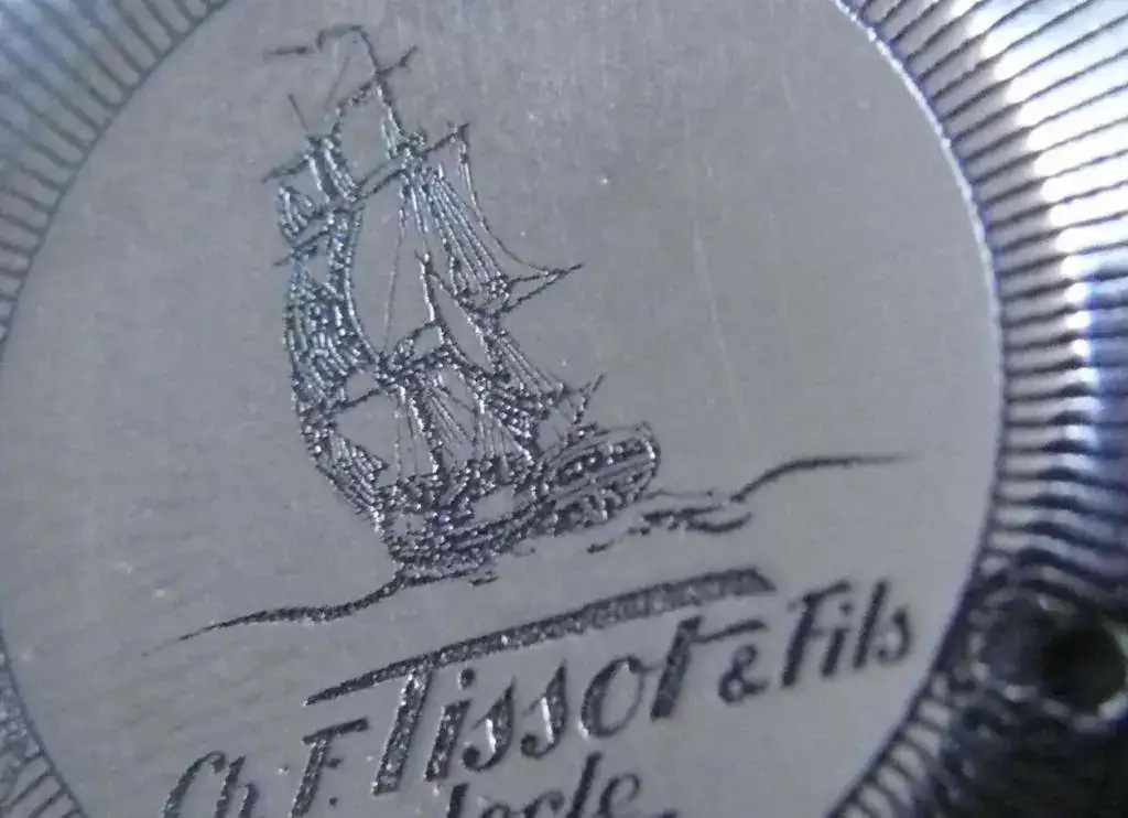

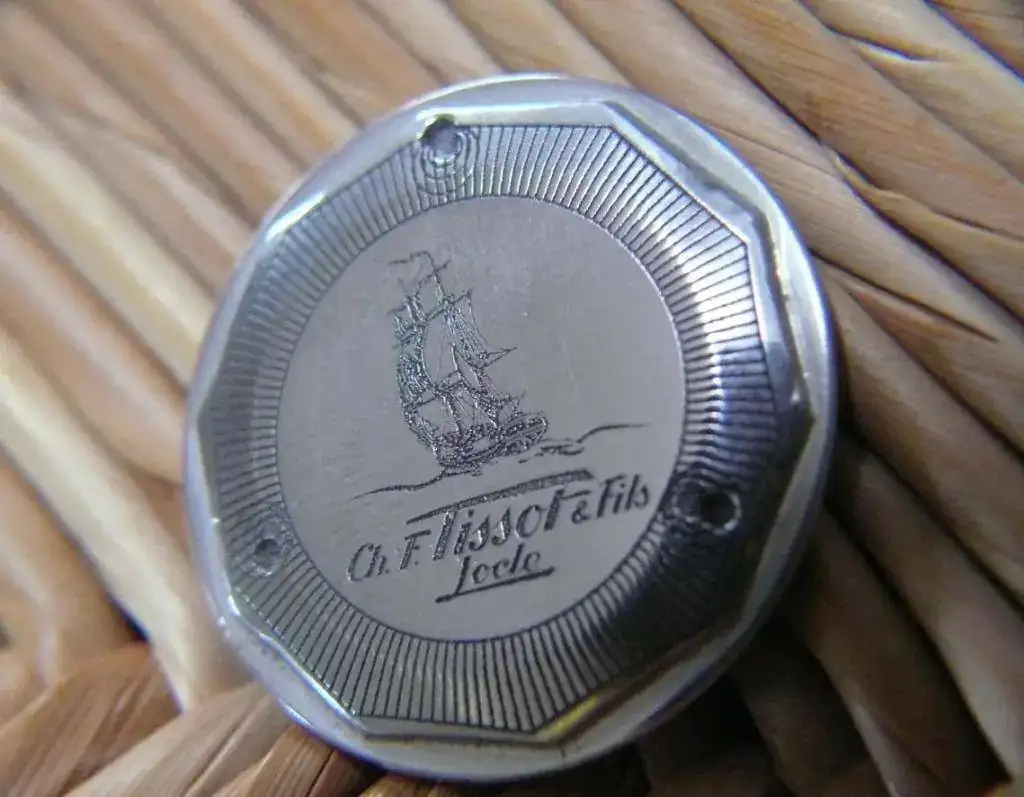

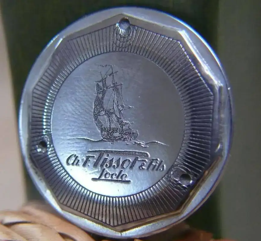

Me he puesto a pulir la tapa para sacarle un poco más de detalle a la grabación.
El laser es un buen medio para la grabación...

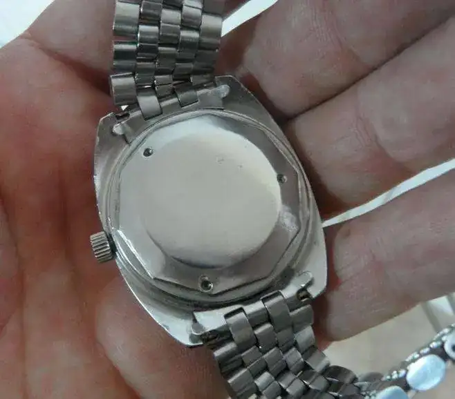

y aqui colocada en la caja
El próximo que haga saldrá mejor...
Te ha quedado fenomemal, precioso....eres un artista [emoji122] [emoji122] [emoji122] [emoji122]

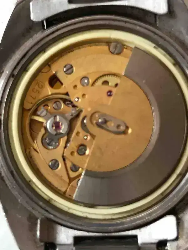

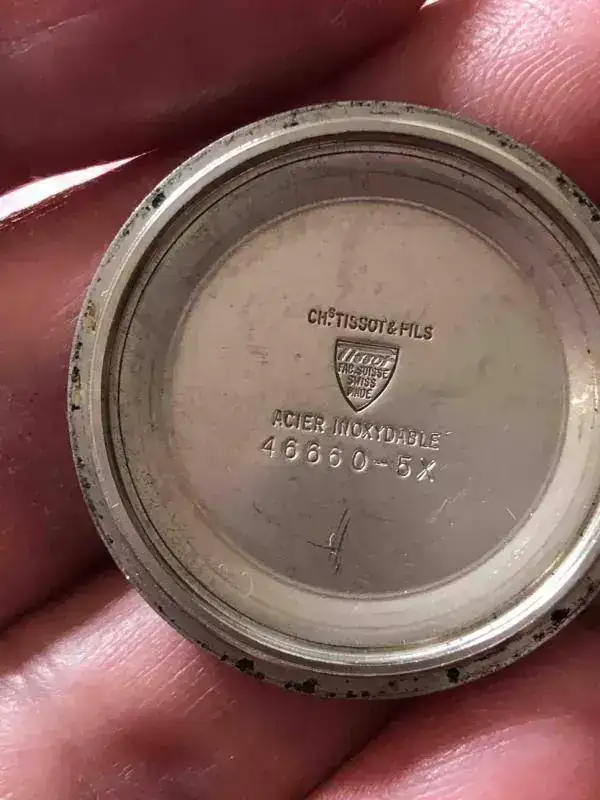

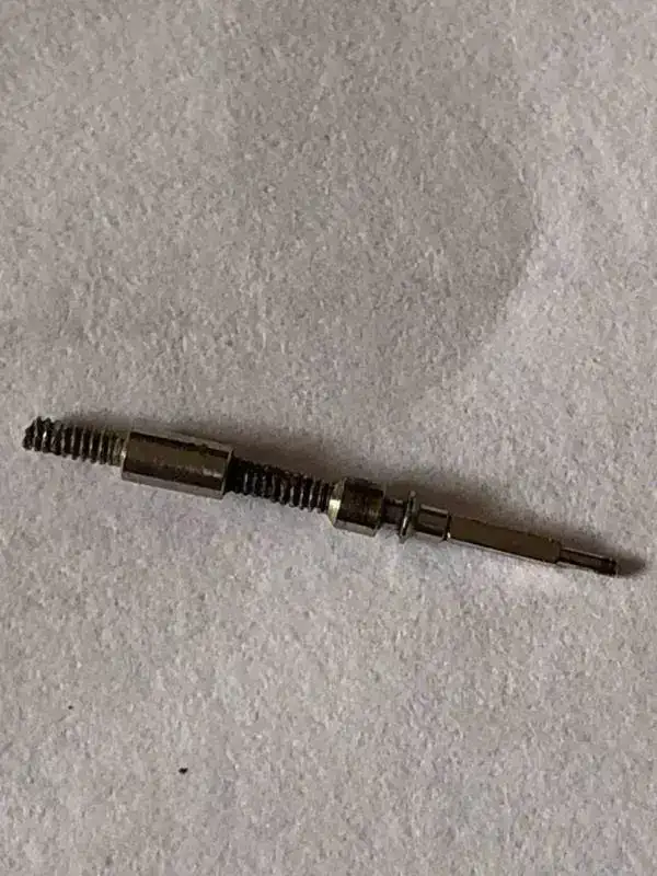

Hola Vicente, la verdad es que hiciste un trabajo espectacular. Creo que tengo un reloj como el tuyo (luego te adjunto fotos), era de mi padre y ayer lo vi en un cajón, resulta que tiene la tija y la corona rota. Tú sabrías decirme donde puedo conseguirlas???
Te lo cito aquí porque no sé que modelo es el mío y se parece al tuyo, me he vuelto loco buscando y he encontrado este hilo.
Gracias de antemano
Gracias de antemano Ver el archivos adjunto 791576

Buenos días.
Como se ve claramente en las fotos es un 2571.
La tija no está rota. Tiene un alargador que es el que está roto.
Cualquier relojero te lo reparará y montará una corona sin problemas.
Anda pues sí que es verdad, muchas gracias por la información, ya sé el modelo. Como me gusta el despiece de relojes, he encontrado una corona que se ajusta, he dado cuerda y resulta que el volante se quiere mover pero no puede, cuando lo muevo con el utensilio o lo hago bruscamente con el reloj si que lo hace. Imagino que también le hará falta un engrase.

Jogace, como te dice Gotzon la tija ya estaba rota y le pusieron un alargador, que también se ha roto.... se le quita el alargador, se le coloca uno nuevo que vale 50 céntimos y le colocas una corona nueva.... Si quieres una de certina tendrás que buscarla en la bahía, si no, le pones una normal que le vaya al reloj y solucionado....
