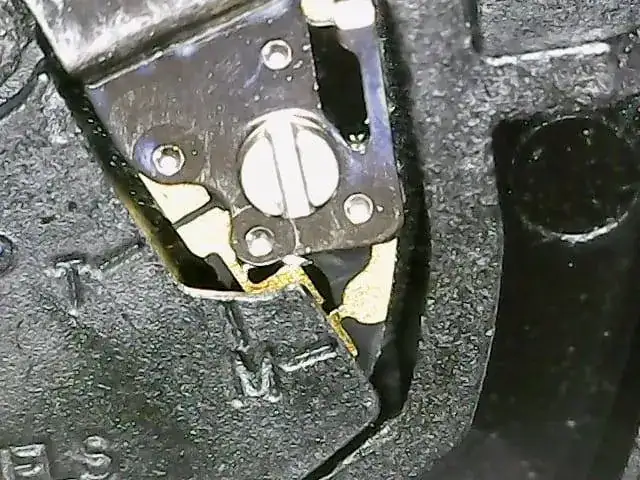

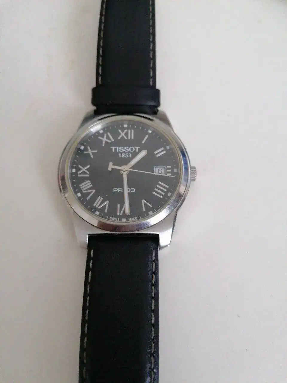

Me "donaron" un reloj Tissot 1853, PR 100 porque no va bien. En un día se atrasa unos 20 minutos!
Tiene un movimiento de cuarzo y tiene un pequeño tornillo con el cual parece que se ajusta posiblemente la marcha del reloj. En un punto pone una M y en el otro punto una t. ver fotos adjuntas.
Espero que me podáis ayudar a corregir la marcha del reloj.

Probablemente lo que le ocurra es que se para de vez en cuando. Es mucho tiempo de retraso.

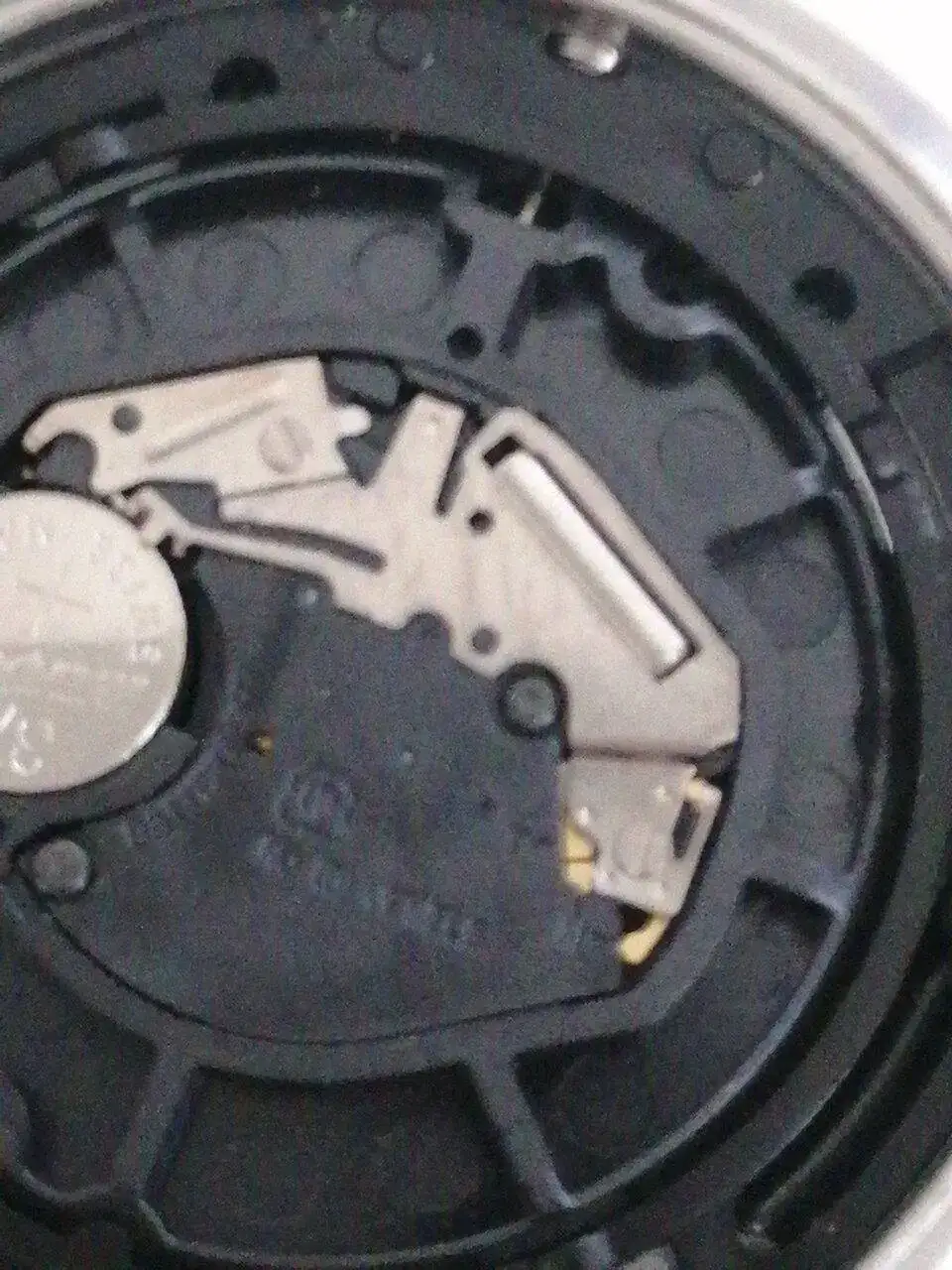

No me lo parece. Además he comprado la batería y está bien. Añado una foto más nítida del detalle del dichoso tornillo. Gracias

Es un mecanismo desechable, y no tiene reparación ni registro de afinación.
Busca un módulo nuevo, no obstante, antes limpia el contacto negativo con, la varilla de paraguas de fibra de vidrio de Galy, y comprueba que la pila este a plena carga, el calibre suele estar grabado en el fondo de la cavidad de la pila.
Uno de los fallos que se suele tener al cambiar una pila es que no se limpia el contacto negativo, aunque no se aprecie nada anormal, como norma hay que limpiarlo, ya que las pilas sueltan pedos, y en ocasiones hasta olorosos, embadurnando todo con un velo transparente, y en ocasiones al ser el reloj hermético no entra ni sale nada, y al abrir este al igual que las tumbas de los Faraones, nos maldicen, por profanar su descanso, con un olor a huevos podridos, el cual llega a incrustarse en el cristal dando la sensación de condensación por entrada de húmeda.

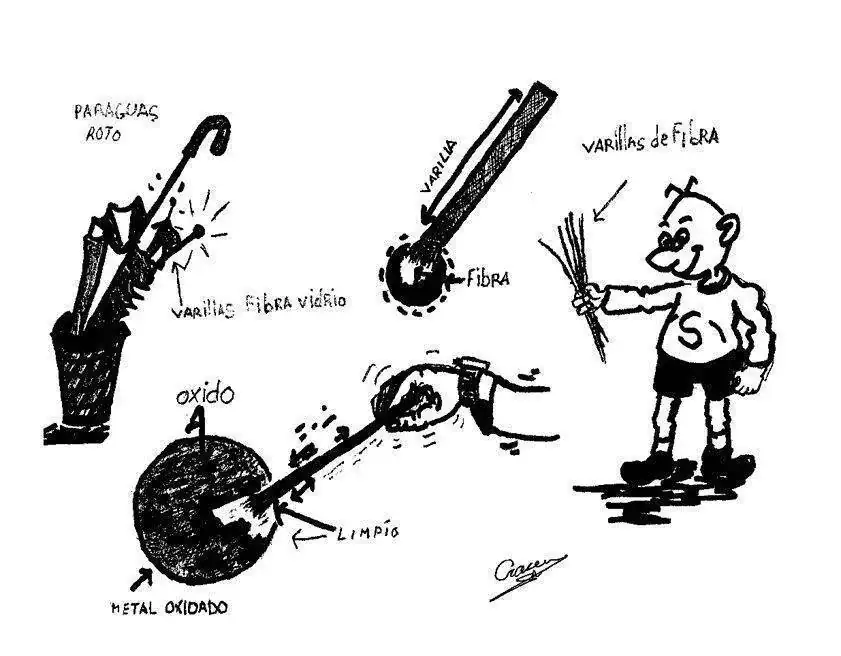

Pregunta de principiante. Que es la varilla de paraguas Galy? Es una herramienta de relojero?
Jajaja, muy bueno lo de los gases del oficio.
Apuntes de relojero N.º 524/525
Grata de fibra de vidrio​
La grata de fibra de vidrio es de esas herramientas, que debido a las contradicciones que conlleva, solemos evitar su uso. En cambio, las varillas de paraguas, o símil, de fibra de vidrio, tienen mayores ventajas y utilidades.
Ventajas: tras su uso no tendremos molestias, al no clavase, la fibra en las manos.
Herramientas y material​
  • Cuchilla de sierra.
  • Martillo.
  • Mascarilla.
  • Mola.
  • Tas de acero.
  • Varillas de paraguas de fibra de vidrio.
Elaboración​
Desmotamos el paraguas, retirándole las varillas de fibra de vidrio, no de acero, las que cortaremos a trozos de unos 20 cm de largo, con ayuda de una mola, y protegidos con gafas y mascarilla, sacamos punta, a la varilla de paraguas, de fibra de vidrio, como si lápiz fuera. Seguidamente, la apoyamos sobre un mártir (tas de acero) y picamos sobre la punta, con martillo, deshilachando las fibras de vidrio, de forma que nos quede un pincel.

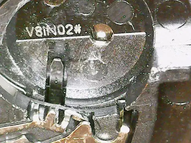

Por cierto, tengo otro Tissot viejo, un Sea Star con el movimiento Swiss V8 y tampoco funciona. Hay algun movimiento Miyota o Ronda equivalente?
