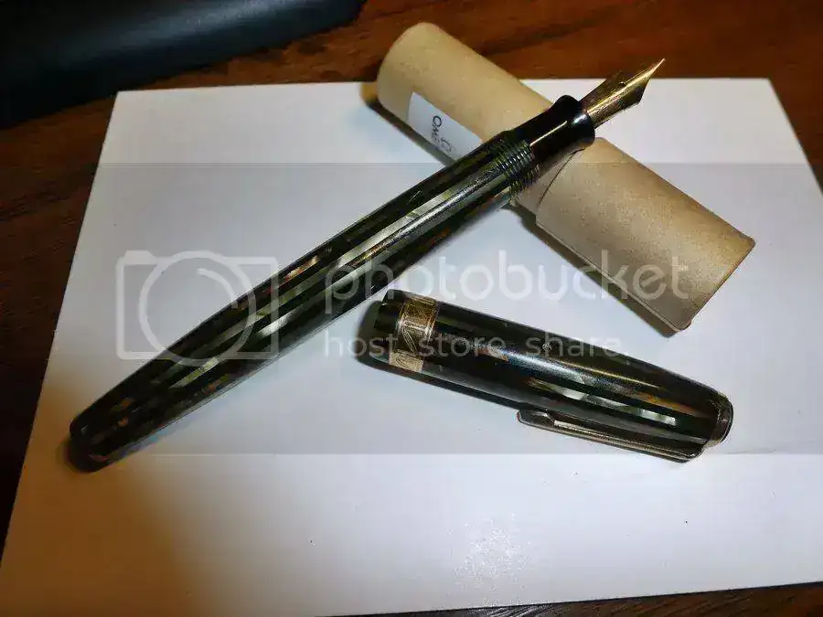

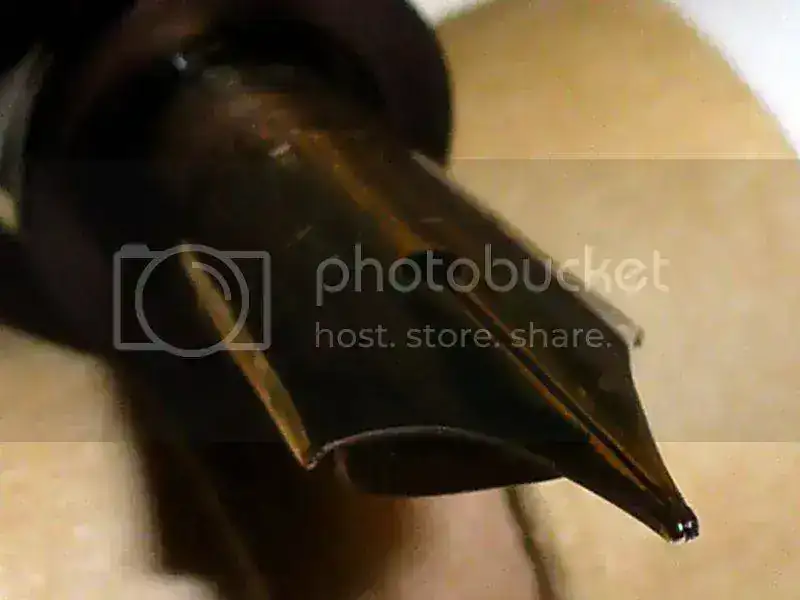

Volviendo al tema del hilo, os presento la segunda Parker que me ha llegado (la primera es una Junior de Jorgerp). Aparte de que el sistema de carga necesita un nuevo ¿saco? la pluma es -para mí- preciosa en esos tonos verdes. ¿Alguien tiene referencias de este tipo de plumas?

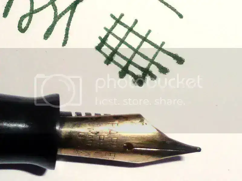

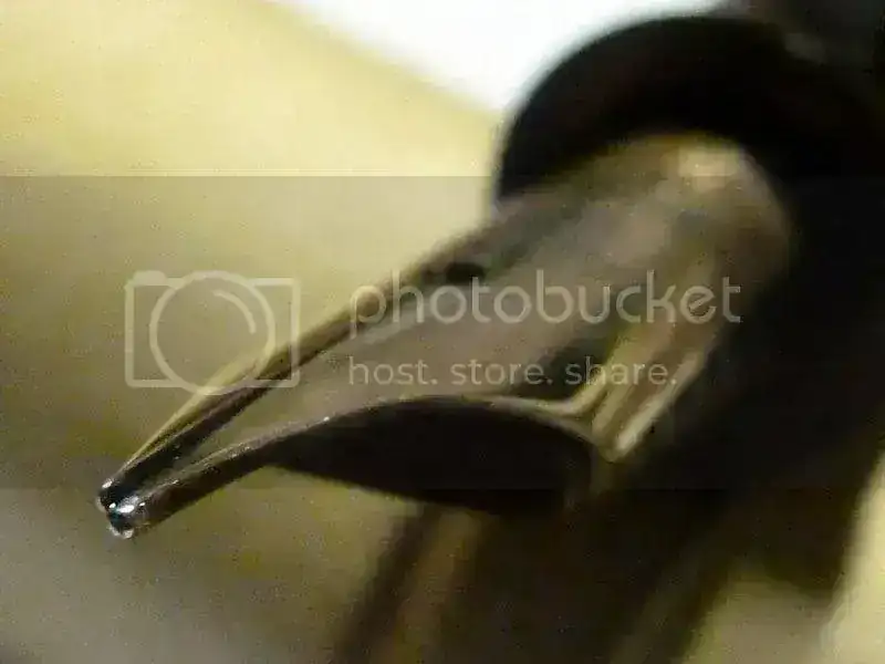

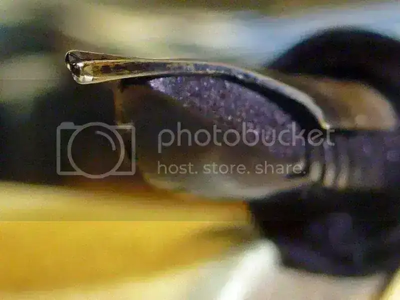

Probada a palillero escribe aceptablemente aunque rasca un poco. Y entonces me he dado cuenta de lo de los gavilanes:

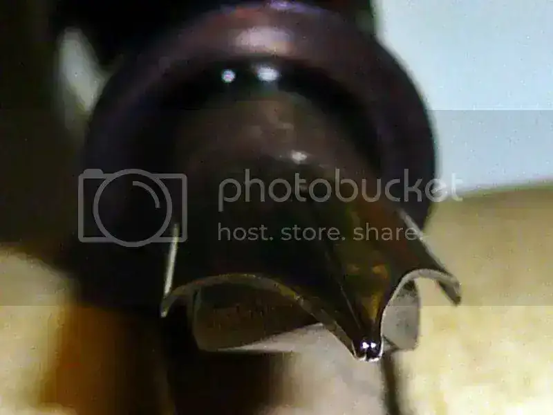

¿Qué opinan los expertos?
¿Es grave?
¿Se puede reparar caseramente con unos alicates (pequeñitos)? :whist::
Gracias de antemano por cualquier ayuda

Es una parker duofold con celuloide estriado de los años ´40 ó ´50 aproximadamente, muy bonita, por cierto. Enhorabuena por la adquisición.

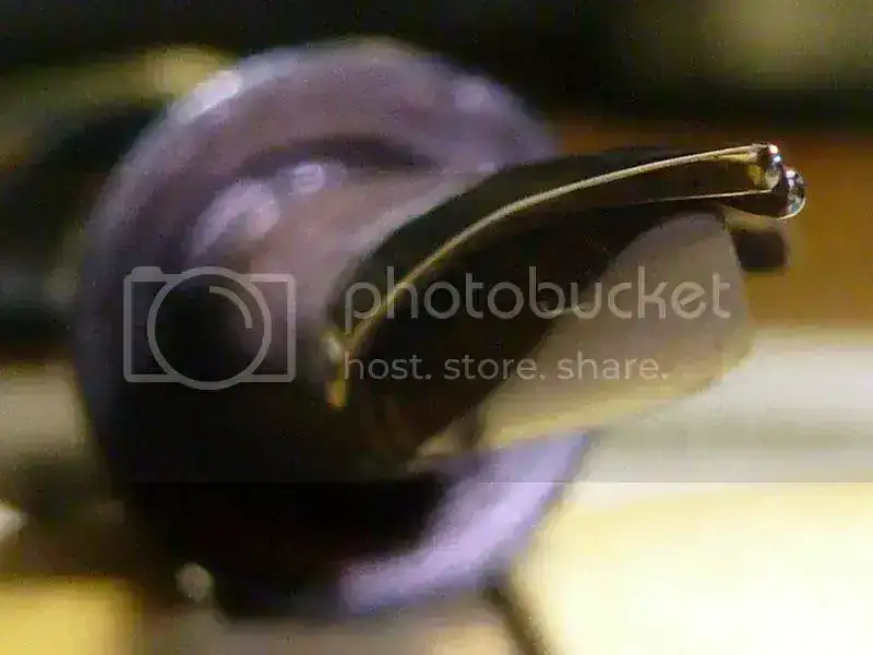

No se te ocurra meter alicates. Prohibido. Has de igualar los gavilanes manualmente, presionando muy poco a poco con el dedo y comprobando con la lupa a cada toque hasta que veas que quedan igualados.
Edito, para añadir que viendo las fotos más detenidamente me parece que es el gavilán izquierdo el que está hundido, aunque seguro que al natural lo verás tu mucho mejor.
Gente más experta te guiará mejor.

Muchas gracias por los datos y por la enhorabuena. Leyendo el magnífico post de oldchrono sobre la primera 51 (también conseguí una pero no de esa serie, claro) me doy cuenta de que es de carga vacumatica con pulsador de aluminio aunque en las fotos no se vea la diferencia entre el cuerpo y ¿el culote?
Esperemos a los expertos. Mientras, ya me has ayudado y voy a guardar los alicates... ;-)

Esos gavilanes están algo peor que un simple desalineado, aunque se puede arreglar con cierta maña, merece la pena que la vea un profesional y no arriesgarse si nunca has tocado un plumín. Esa pluma es una preciosidad y antes de ponerse a tocar un plumín de éstos hay que hacer muchas pruebas con plumines mucho más baratos, como los de las plumas chinas, que son ideales para practicar.

No, no es grave. Necesita un diafragma y alinear los gavilanes.
Si te arrimas a la pluma con un alicate, ella sale corriendo, yo te doy un guantazo y todos tan contentos, la pluma intacta, yo satisfecho y tú... Tú te aguantas :-P

Como la foto es tannnnn buena no se decirte si a duofold vacumatic que te has agenciado, de entre el 39 y el 41 del pasado siglo, es junior o senior en cuanto al tamaño, aunque al no ser blue diamond -un rombo azul en el clip, al estilo vacumatic, me inclino por pensar que es junior. La senior, para que te hagas idea mide 136 mm -acabo de medir una- que curiosamente es lo mismo que mide una parker duofold Centennial moderna.
Lo que si te digo es que el acabado es green Brown and black stristed, con lo que es más probable que sea del 40, atendiendo, además, a que el pulsador del vacu es de aluminio, que deja de fabricarse así en el 40

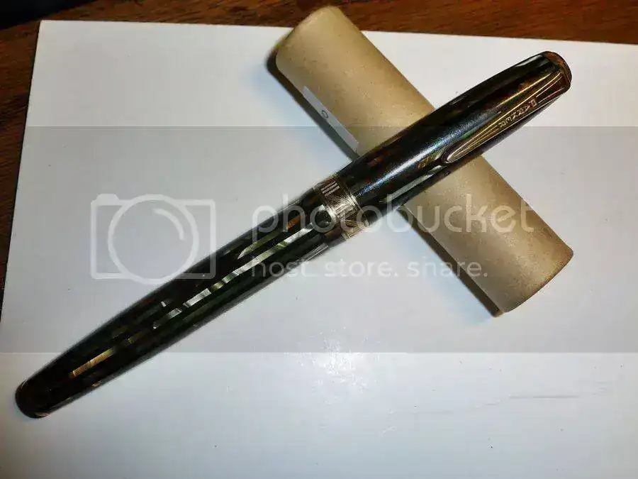

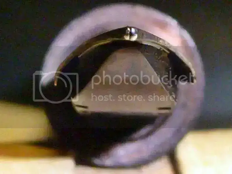

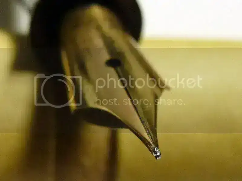

Estooooo, bueno... como no había leído tu mensaje me he puesto a toquetear a dedo los pájaros estos y...
casi
(pero qué atrevida es la ignorancia... ::blush::)
Y sí, el verde de Sailor le queda estupendo (el papel ya es otra cosa :whist::)

¡Pues no ha quedado nada mal!
La verdad es que si se hacen las cosas con cuidado se pueden obtener magníficos resultados. ¡Bravo!

Pero es Junior, seguro. Me estoy haciendo una colección Lilliputs que va a ser la envidia de los hobbits... con decirte que las Reform son más largas te lo digo todo.
Bueno, y que mide exactamente 12cm cerrada.

Goldoff yo lo he hecho con las manaos y con unas pinzas protegidas para que no dañen el plumín y con cuidado seguro que se puede hacer. Lo raro es que no te rascara. Hay que atreverse un poco, muy bien :clap:. Un saludo.
Qué Parker más preciosa, enhorabuena.
Eso tiene fácil solución y es ajustarlo tú mismo con unas pinzas o con unos alicates-pinza estrechos y alargados y con paciencia... Preferiblemente con protección de goma y si no puedes, que será lo habitual, pules el plumín al terminar para quitarle los roces.
EDITO: Seguro que he dicho una barbaridad tras leer a Zimmermann. Hazle caso a él, con la uña.
Esa estilográfia en la jerga plumeril es una Duovac mezcla de una Duofold y una Vacumatic.
Buena pieza ahora sólo queda limpiar pulir y cambiar el saco

Enhorabuena por la reparación de los gavilanes. Magnífica y pluma y gracias por la presentación.
Te ha quedado muy bien, espero que con el uso vaya mejorando cada vez mas, y si al final no puedes siempre se la puedes llevar a algun profesional.
Prueba a hacer lo mismo con las Reform, seguro que un buen macro de sus gavilanes te revelará que les pasa algo parecido. A mi me pasó con mi Reform y con mi Kaweco Sport
Unos apretones y a escribir mucho mejor.
