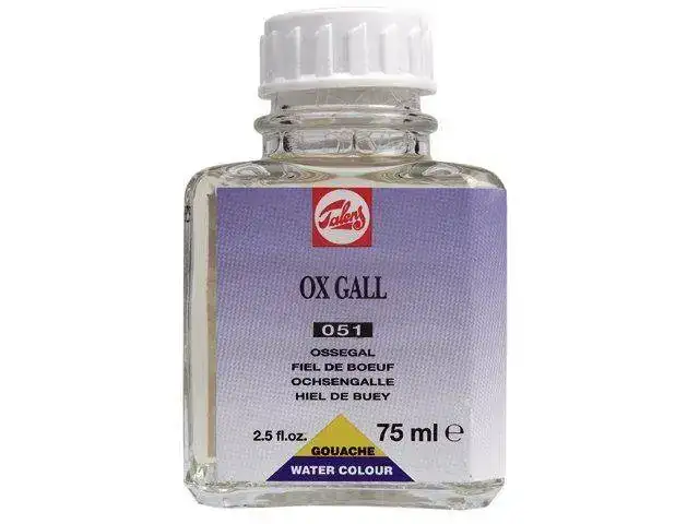

Yendo al grano, para mejorar la fluidez de una tinta, reducir su tensión superficial y facilitar su uso en una pluma flexible, se puede recurrir al jabón (no aconsejable), aunque mejor es recurrir a un detergente líquido (moderadamente aconsejable). Pero lo más interesante y recomendable es recurrir a algo llamado "Hiel de Buey". En realidad, la auténtica Hiel de Buey es difícil de obtener y compleja de preparar para ser utilizada y resulta menos molesto para el buey y mucho más agradable y barato el producto homónimo que se comercializa como mejorante para la pintura artística, disponible en cualquier tienda de material de pintura.
Yo lo he probado y la tinta fluye y aguanta un montón, pero siempre ha sido con plumillas de palillero porque no me atrevo a meterlo en plumas estilográficas. En algún caso, pudiera llegar a alterar el color de la tinta y no tengo la menor idea de los efectos a largo plazo sobre los intrumentos ni sobre la estabilidad del color. Aunque esto último no debe ser un problema ya que se usa habitualmente con acuarelas y colores artísticos en general.
Como dice el compañero, prueba y nos comentas los resultados. Sobre todo, avisa si se producen corrosiones galopantes en los plumines o taladros humeantes en los cuadernos.

Aprovecho también y agradezco a Croma el aporte de la hiel de buey. Yo la utilizo para hacer los papeles de guardas marmoleados de encuadernacion pero no se me habría ocurrido que sirviese para nuestra afición.
