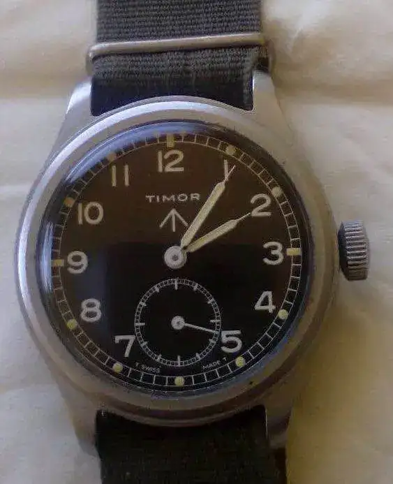

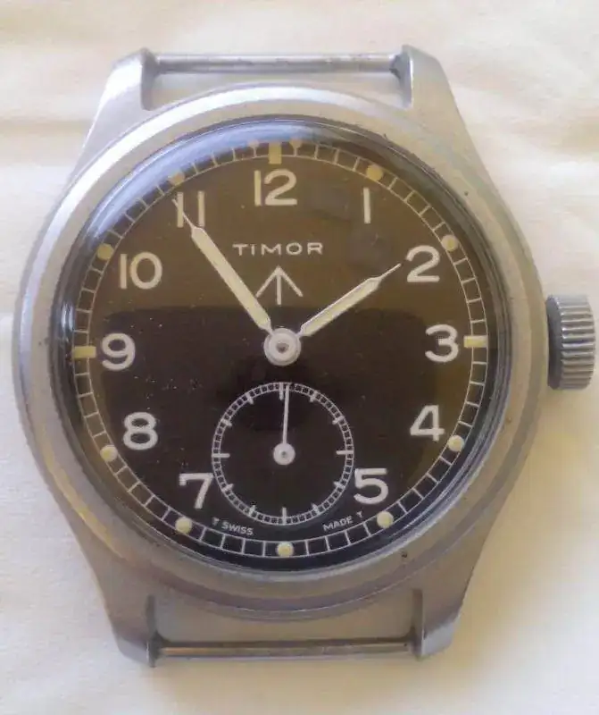

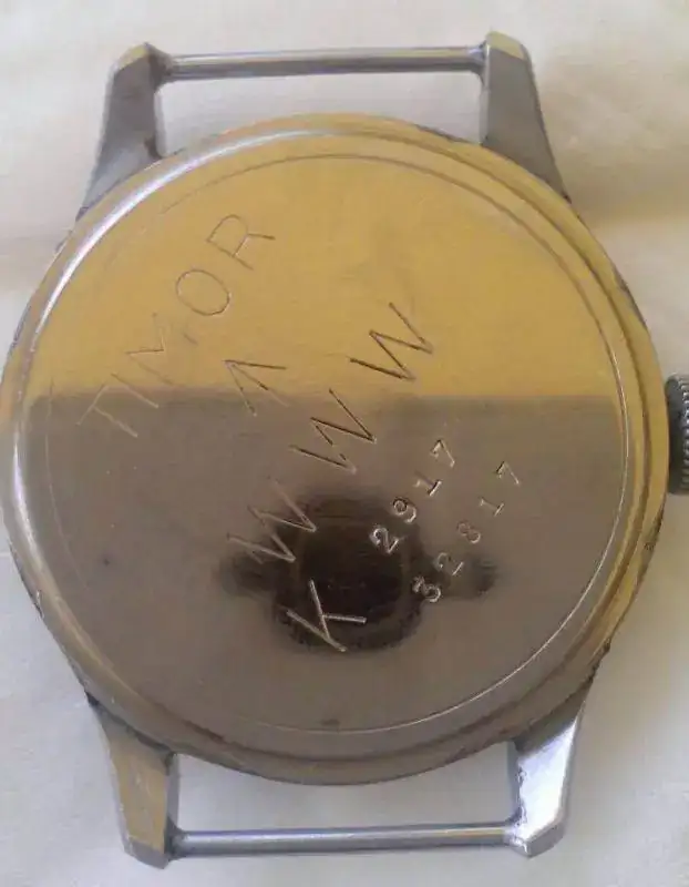

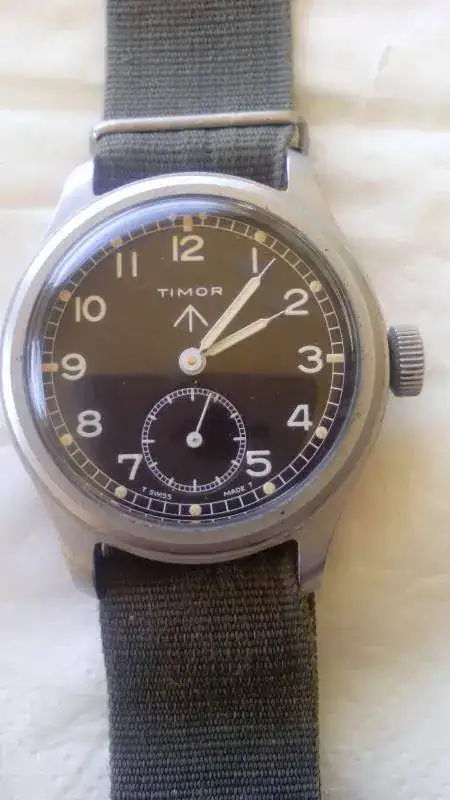

Llevo tiempo buscando un buen ejemplo de un reloj militar Cyma, Omega, Record o Timor (de los Dirty Dozen) y hoy me han ofrecido un Timor.
Os cuento, el reloj parece NOS para ser un reloj militar destinado a la guerra, las agujas, esfera e índices tienen escasa patina.
Además, tiene escrito la T de tritio a los lados de SWISS MADE, cosa que me hace extrañar aún más porque, ¿no debería ser radio?.
Aquí tenéis las fotos del vendedor para que vosotros, los expertos en relojes militares, me deis vuestra opinión ya que yo en este campo escaseo un poco. Si que se que se suelen falsificar bastante a menudo.
No hay foto del calibre.
Un saludo y muchas gracias,
Alberto.

Sólo el tema del tritio ya puede servir para datar el dial.

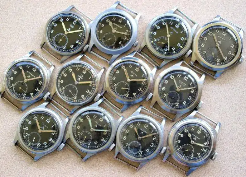

Cruzando el río Mara
Imagen de los Dirty Docen
No se ve en el Timor la T delante ni detras del Swiss Made en el Timor. Ahora bien, no se lo suficiente como para asegurar que no haya ninguno. Tengo escasos conocimientos de estos relojes.
Estimados Amigos:
Ese dial huele a Indio, pero de la India donde les da por hacer fakes o reconstruciones de relojes, que de originales nada.
Ese dial no es bueno y me apuesto mis pendientes reales
