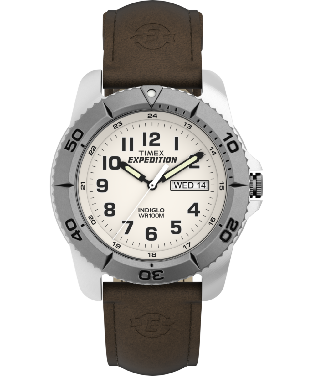

Hola a tod@s
Estoy pensando comprar el reloj del título, un Timex Expedition indiglo wr100m, éste
por varias razones. Hace tiempo que me apetece tener uno con indiglo, lo quiero para usarlo en el trabajo -que se lleve los roces uno baratito-, y además me gusta el tamaño, la estética, esfera marfil, correa... tiene fecha y el bisel quizá hasta lo use.
Bueno... la pregunta va del material del que está hecho. No he encontrado apenas info, solo que el bisel es de latón y me imagino que la caja también pero no lo sé.
Si alguien lo sabe o lo tiene os agradecería que lo confirmaseis.
Lo pregunto porque si lo compro estoy pensando quitarle ese cromado o lo que sea, que es lo que menos me gusta, y dejar el latón visto y que vaya cogiendo pátina.
Y ésta es otra duda. Si hay que lijarlo lo haría con una lima suave, pero prefiero quitarme ese trabajo si puedo hacerlo con productos de casa.
He leído varias formas de hacerlo en otros hilos pero no me queda claro: con salfumant (clorhídrico diluido) creo que puede ser muy agresivo; con desengrasantes como el KH7 dicen que también sale; con amoniaco (volvone) ni idea. La lejía creo que es lo menos agresivo si funciona, y es lo que tengo en mente, quitar el bisel que creo que irá a presión y sumergirlo en un recipiente junto con la caja, supuestamente hermética 100m.
Ya véis, un mar de dudas, de ahí el rollo que os he soltado. Gracias por leer y un saludo.
Búsqueda rápida, material de la caja latón, material del bisel latón.
No me fío mucho de Amazon para ahondar en las características de los relojes, pero en este caso parece claro.
Edito.
Confirmado en la web de TIMEX.
Reacciones: nozt
En toda la frente. Me fijé en la 'Información Del Reloj' y no vi lo primero.
Edito.
👍👍 muchas gracias!
