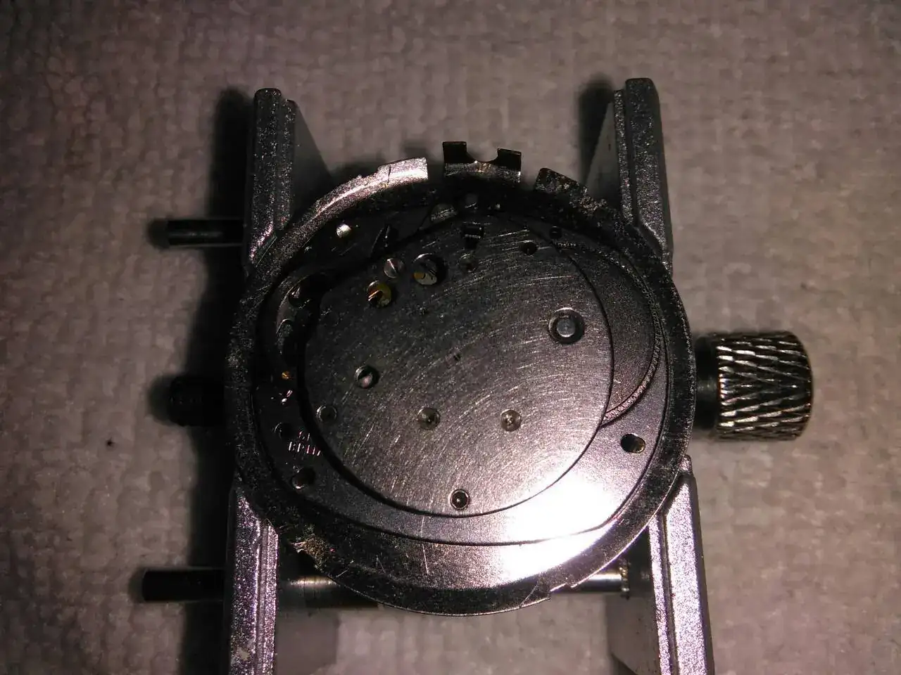

Ahora si tengo un hueco voy a desmontar el que te dije ayer y le haré unas fotos a ver si es el mismo.

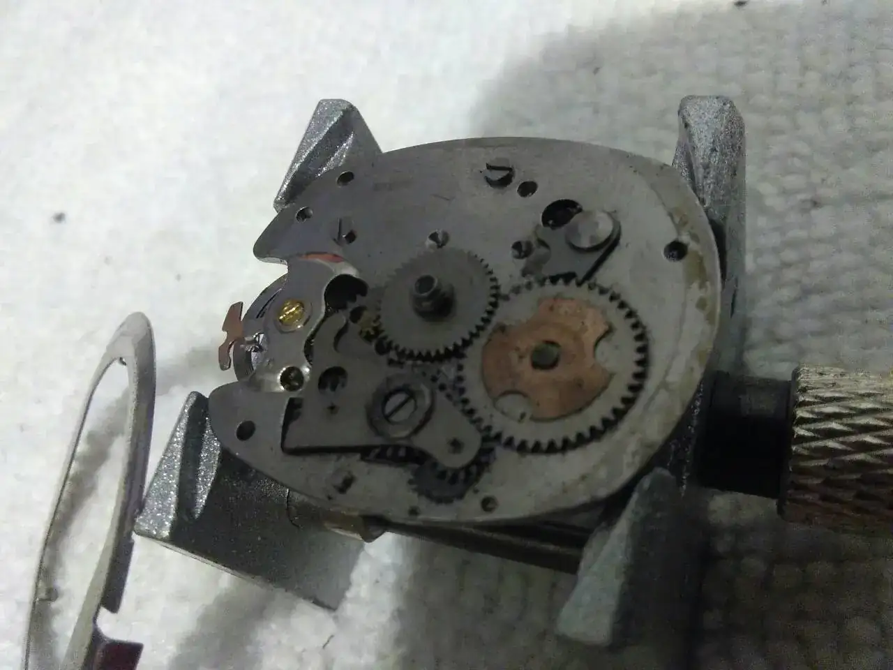

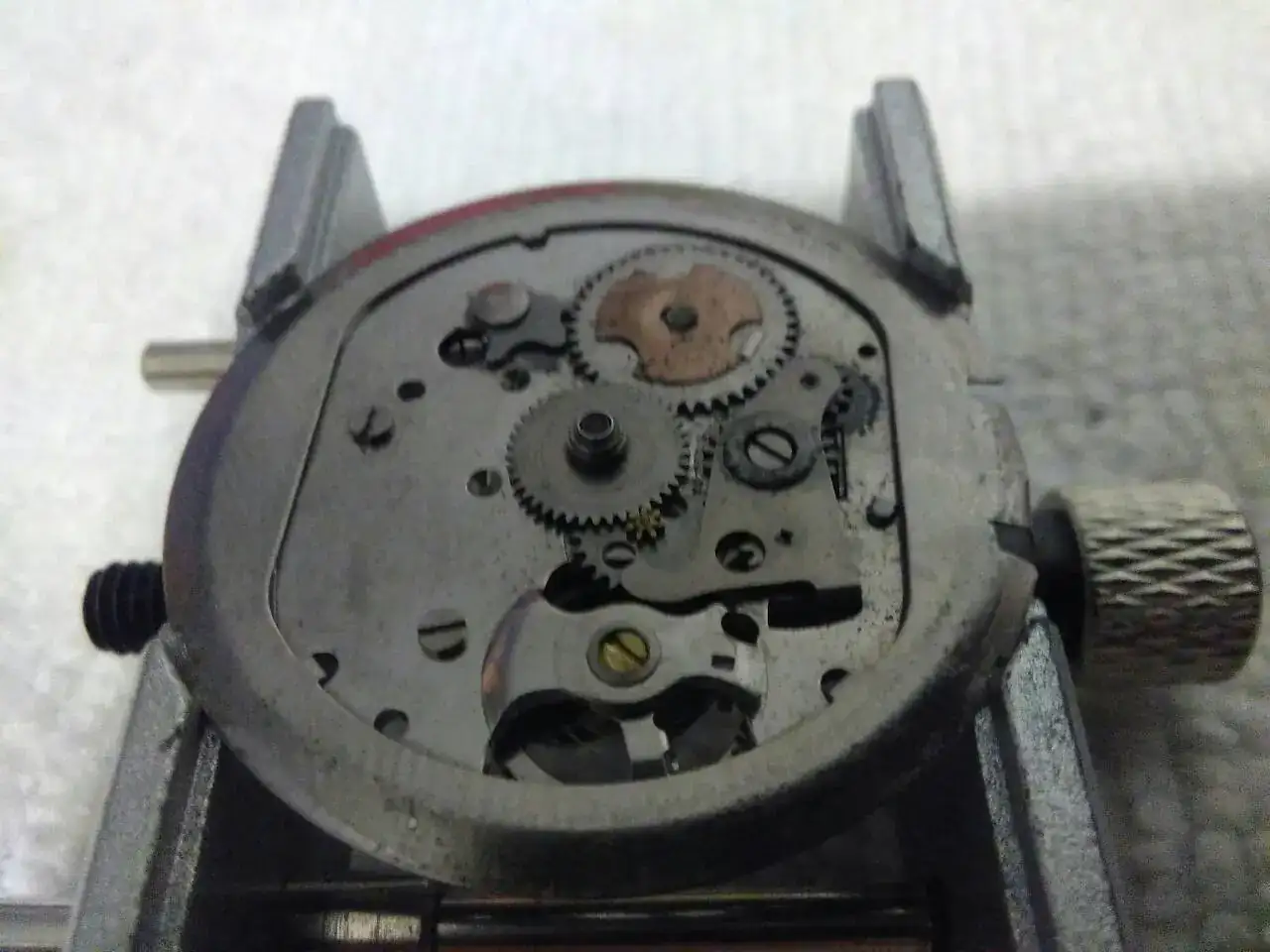

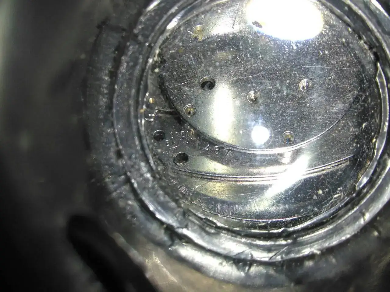

El mio es un 467, exteriormente se parece mucho al tuyo, pero nunca se sabe. Si pudieses mirarlo con una lupa.... el truco de la lupa con la cámara del movil funciona muy bien.
Este mio en una primera mirada parece que lo que tiene es muchiiiiiisima mierda, no se si tendrá algo roto...

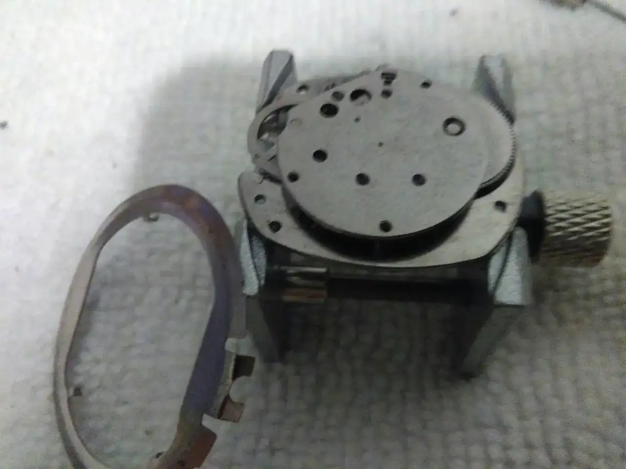

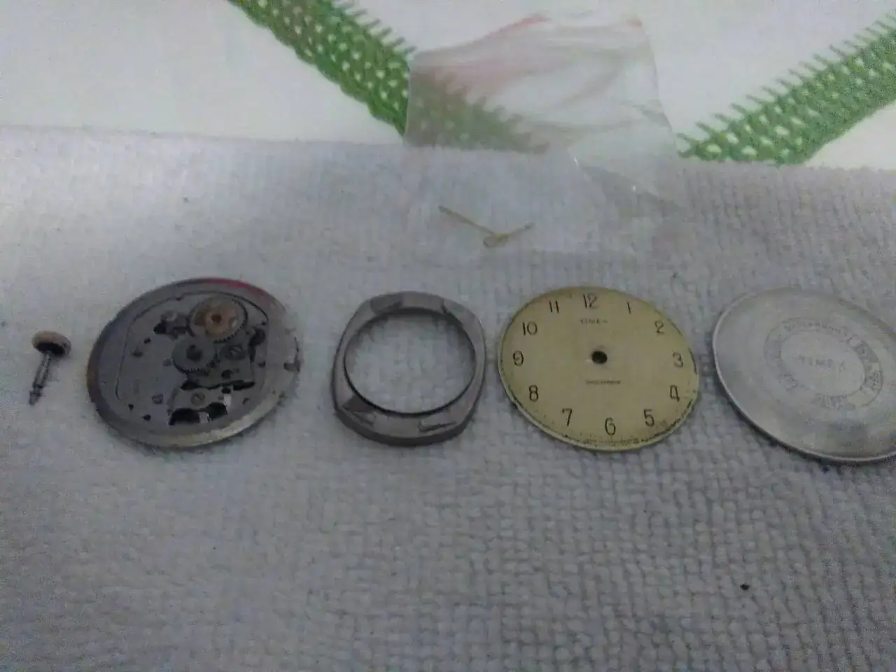

La verdad es que es muy sencillo llegar al mecanismo, solo hay que quitar agujas y esfera y dentro tiene 3 pestañitas dobladas que sujetan esa seudo-bata que lo convierte en circular, las pones rectas y sale el mecanismo entero para poder trastearlo. (Y te aseguro que yo soy un manazas, no como las máquinas que tenemos en el foro)
No veo ninguna correspondencia exacta con el mio en Ranfft....

Cómo se quita la corona? quería haberlo.hecho el.otro día.pero no lo quería romper más.
Tienes que quitar la tija, que es el "palito" en el que va enroscada la corona y este conjunto es el que te permite dar carga a la cuerda y cambiar la hora.
Tienes que darle vuelta y media a este tornillo y tirar de la tija, debe salir con facilidad. Te recomiendo que vayas haciendo fotos del proceso para que en caso de duda o fallo sepas volver a un punto anterior.

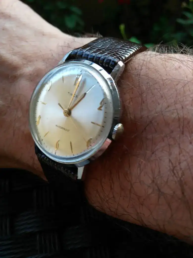

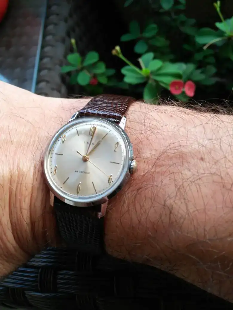

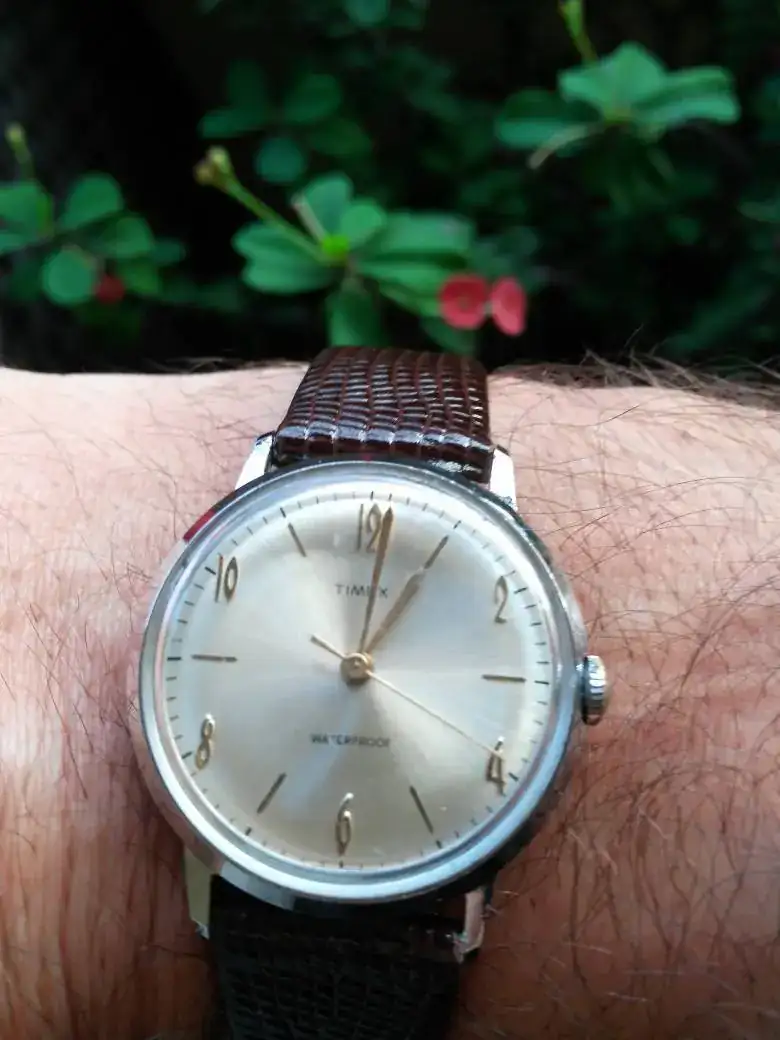

Ya tengo el reloj arreglado lo envié a Irlanda del norte y finalmente no me ha costado nada por el arreglo y puesta en servicio me quedé sorprendido, si alguien le interesa es un vendedor de Ebay que restaura relojes en la mayoría de los casos pequeños de los años 60,70 y 80 se llama jazzypaul-123.
Aquí van unas fotos de como ha quedado.

Yo me quedé igual de sorprendido, me lo envió en una cajita muy bien protegido y marcha que no veas, estoy por llevárselo al relojero que me dijo que lo tirara. Me encanta el color champán que tiene y su mezcla con el plateado del resto pero sobre todo lo recordaré por el gesto que ese señor ha tenido con un desconocido y creo que eso dice mucho del amor que tiene el y otros por los relojes y que significan algo más que un cacharro que te da la hora así que quizás sea el reloj mecánico más barato que tenga pero va a ser de los que más estime.
