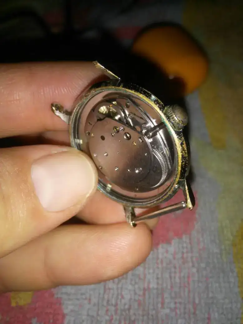

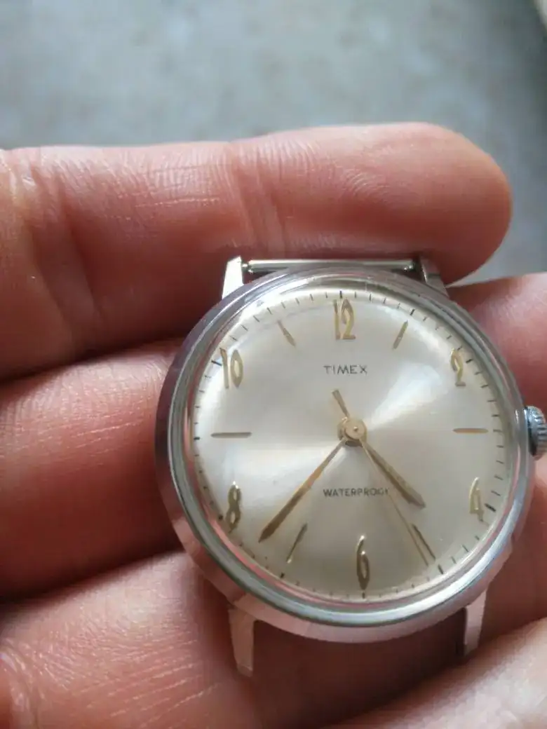

Hola, tengo un problema con mi timex de los años 60 que fortuitamente se me cayó ayer y ya no tiene movimiento el segundero no es posible darle cuerda. Lo he llevado a un relojero de mi pueblo y me ha comentado primero que son muy malos y que no merece la pena arreglarlo. Conocéis a alguien especializado en timex en España? Alguno habéis arreglado uno de estos y si es así cuánto os costó?
Me encanta el reloj pero tampoco quiero gastar una barbaridad.
Dejo unas fotos del susodicho.
Gracias de antemano.

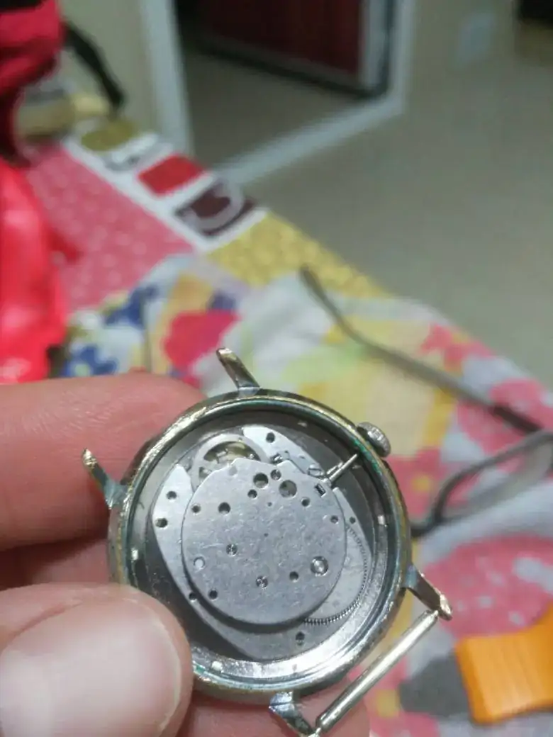

Habría que ver qué maquina lleva dentro. Seguramente habrá cascado el eje del volante. No obstante me parece un bonito reloj que merece la pena reanimar.
Pues le hice una foto del interior pero no se que es el eje del volante, supongo que es algo oculto bajo la tapa que se ve.
Estas máquinas son muy básicas en su armado y funcionamiento, y a fin de cuentas el que decide si merece la pena arreglarlo eres tú, en base a la historia del reloj (aunque la verdad son muy económicas las máquinas). Lo que sí, está bien cuidado tu reloj.

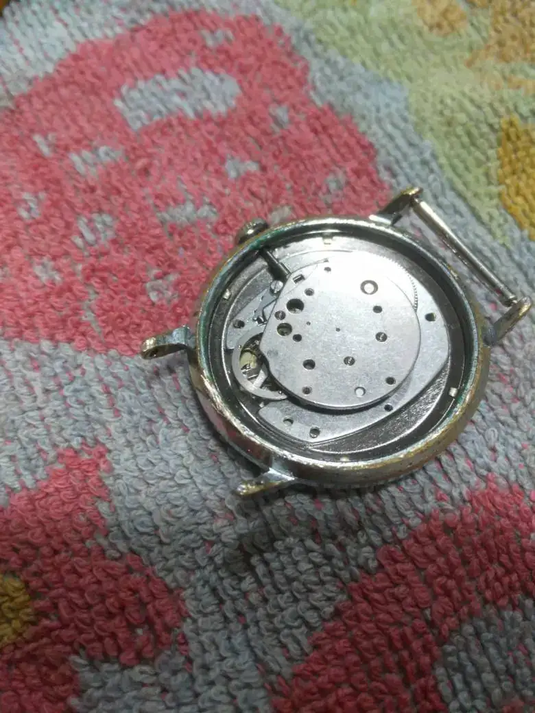

Hola, pues no veo ningún número del movimiento y tampoco se el año exacto de su fabricación solo que es un modelo de los 60.
A ver si alguno me puede decir cuál es y si sería fácil su desmontaje para montar uno nuevo.
Hola compañero.. Yo colecciono TIMEX.. y tengo varios como el que muestras, aunque con diferentes diales y agujas..
En cuanto al movimiento seria un M24 o M25..

En cuanto a lo de repararlo.. discrepo.. són super-sencillos de desmontar y montar.. Los tornillos los tienen en el otro lado, por lo que hay que retirar la esfera.. retirando primero las agujas y doblando con mucho cuidado las pestañas de la esfera, ésta sale muy fácilmente.. una vez los tornillos a la vista solo hay que desmontar y descubrir la averia.. por lo que explicas tiene pinta de que se haya partido un pivote del eje de volante..
