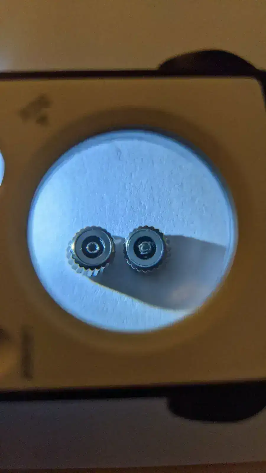

A la izquierda una corona normal, a la derecha con el trozo de tija partido dentro.
Buenas tardes Talion hos voy a contar mi experiencia , el mismo caso, tija partida corona original y rosca interna en tubo .
Puesto en contacto con la marca me venderan tija y corona en conjunto pero no ellos si no el SAT, puesto en contacto con el SAT tienen orden de hacer servicio tecnico completo al reloj de entrada sin precio puesto que depende del estado del reloj.
A traves de un almacenista se pide el conjunto y respuesta hay que pedirlo a origen por que no lo tienen, esta pedido desde finales de Enero y aun no ha llegado, solucion paso a corona de otra marca compatible y con las mismas caracteristicas.
Es cuestion de paciencia o tomar una decision, compatible y ya llegara la original, un saludo
