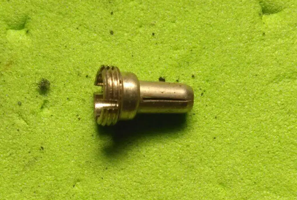

Yo tengo alguna tija pero para saber si sirve necesito ver el cuello de, la caja por el interior, tinte que tener una pinza roscada que abraza la tija.
Dame tu tel. y te mando una foto..
Fabricar ese tipo de tijas no es complicado, creo que mucho más fácil que la que usan los movimientos suizos. Lo realmente complicado es si la caja no lleva la camisa o sleeve ya que suelen ir roscadas y no se encuentra la medida asi como asi.
Esta es la pieza

La sorpresa es que trae la tija puesta, se mueve un poco pero gira hacia atras. Con esto espero que la cuerda este totalmente enrollada y cuando lo desmonte el relojero, tambien marche en el otro sentido.
PedroA, la pieza de la que hablas no se si esta, hay que esperar a que desmonte el reloj.
Aun asi sera complicado porque mi relojero es muy mayor y de americanos sabe poco.
Estos Sleeve ya me han dado problemas con un Hamilton 912 que no he podido reparar. Un dia dandole cuerda se salio y se perdio,desde entonces esta sin funcionar. Quizas algun dia tenga suerte y encuentre la forma de ponerlo en marcha.

Si gira en sentido antihorario es que la cuerda está a tope. En cuanto al 912, no entiendo lo de perder el sleeve dando cuerda ya que roscan en el mismo sentido y se necesita una llave especial para quitarlo si la tija está puesta.

Finalmente ya esta solucionado el problema gracias al compañero del foro PedroA.
Ayer pase un rato muy agradable con él y recogi el reloj en perfecto estado. Ha tenido que cambiar el slevee; por suerte tenia recambios.
