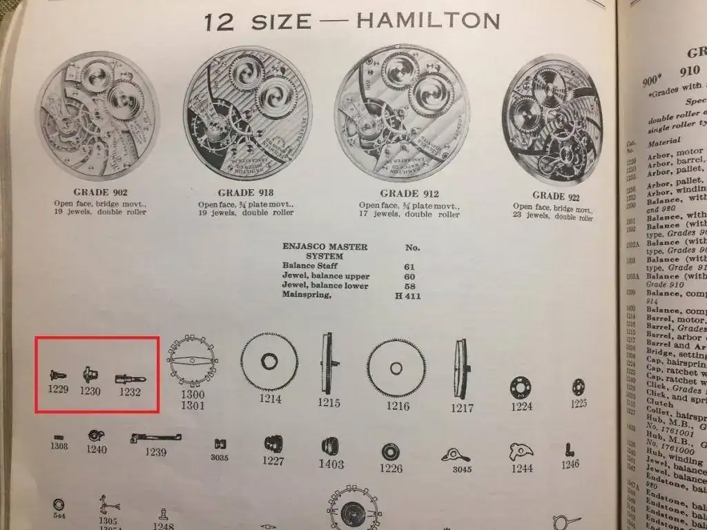

Aquí te recomiendo que te pongas en contacto con el compañero de foro Jatodo, el te ayudara a conseguir lo que te falte.
Bájate este documento y tendrás más información sobre los calibres Hamilton.

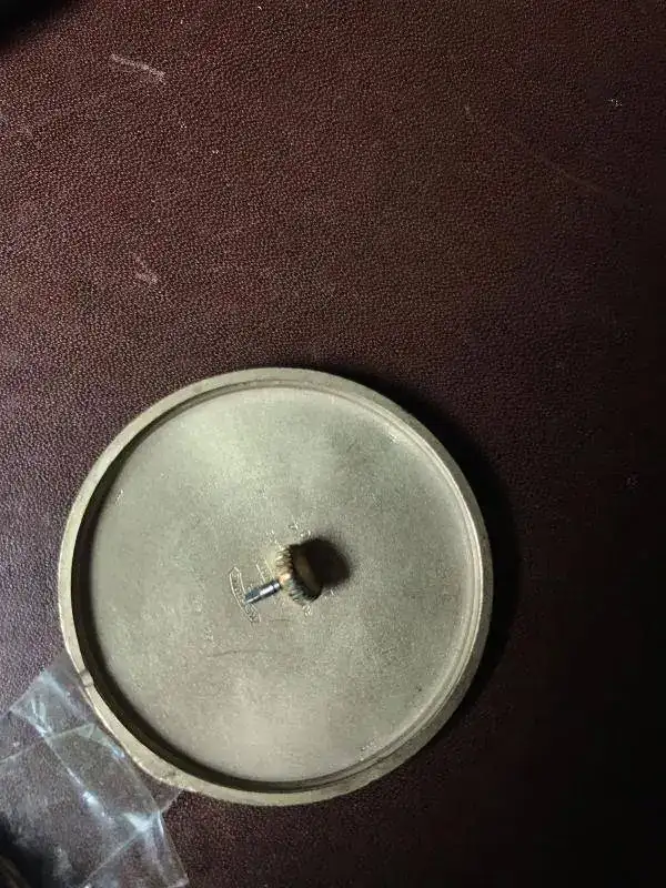

Supongo que esas piezas deben de estar dentro del reloj porque funcionaba y mantenia muy bien el tiempo. Un dia fui a ponerlo en hora y me quede con la tija en la mano. Por eso suponia que se habia partido y necesitaba otra.

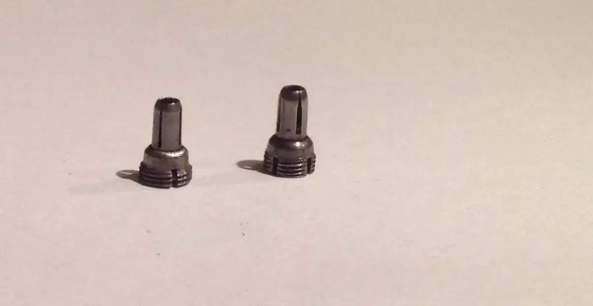

Esto es lo que tengo
Las fotos de las piezas sería bueno verlas con lupa,
es imposbile determinar desde acá si está rota o no.
Fijate si en realidad se salió o está desenroscado el tornillo de fijación del poste con la corona.
Acá te da una idea de cómo es el mecanismo de remontuar en el 912:
http://www.hamiltonchronicles.com/2014/01/1933-912-pocket-watch-overhaul.html
Álvaro
Lo que dice enrico es así, es parte del mecanismo.
El problema procede del stem sleeve (es un muelle al fin y al cabo...), en el caso del Hamilton 912 tenía una caja muy particular que Hamilton fabricaba propietariamente ya que no era un calibre exactamente de 12" y su intecambiabilidad con otras cajas de otros fabricantes no era fácil... Lo mismo ocurría con su precursor el Hamilton 910, 914 etc.
Si compruebas que esta pieza está rota; que posiblemente lo está, no queda más remedio que desenroscar la parte rota del interior del cuello y buscar una nueva ya que este muelle por la particularidad de su remontoir tiene tendencia a la expulsión del cuadradillo-tija y no la podrás dejar fijada a la caja.
Es muy habitual que por la naturaleza del stem sleeve las láminas por la tensión al estirar de la corona para su puesta en hora, se deformen demasiado y puedan romperse... En mi experiencia existen muchas cajas con esta pieza defectuosa... parcial o totalmente...
