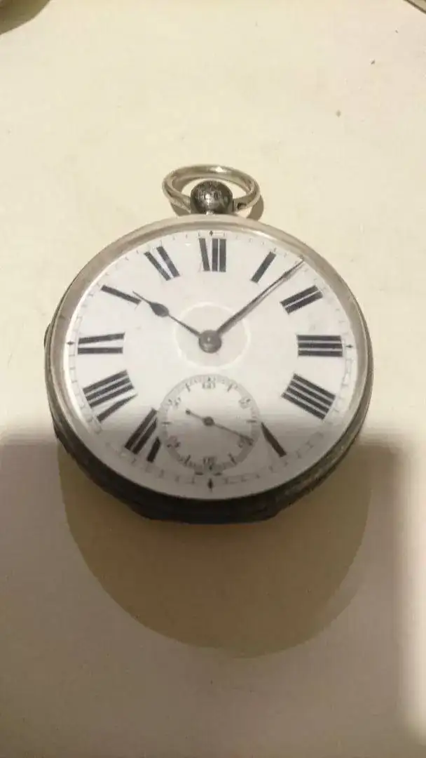

Buenas tardes compañeros.
Os presento mi ultima adquisición a mi colección.

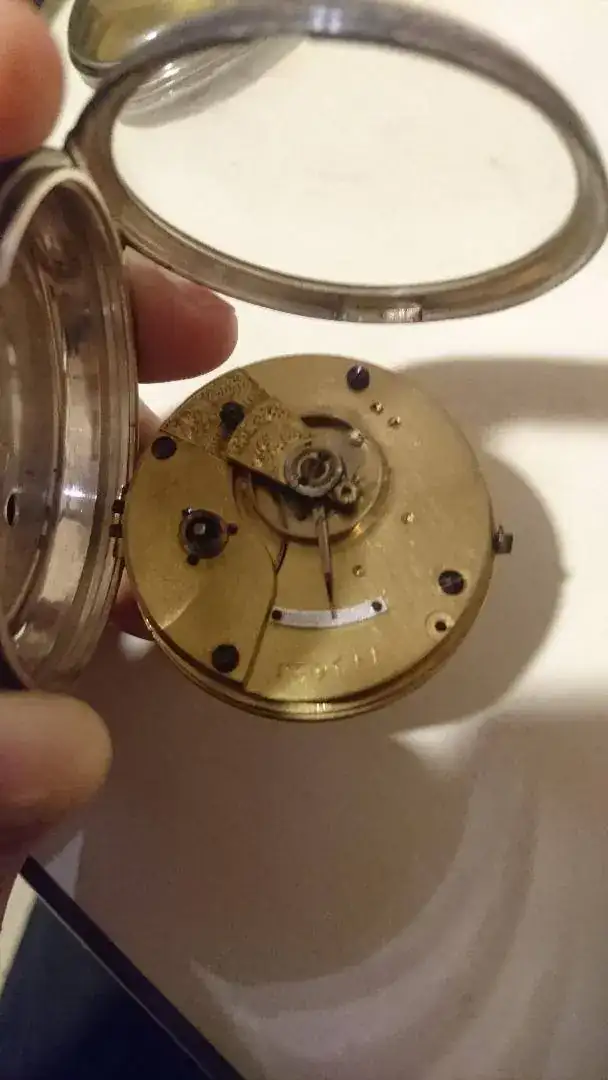

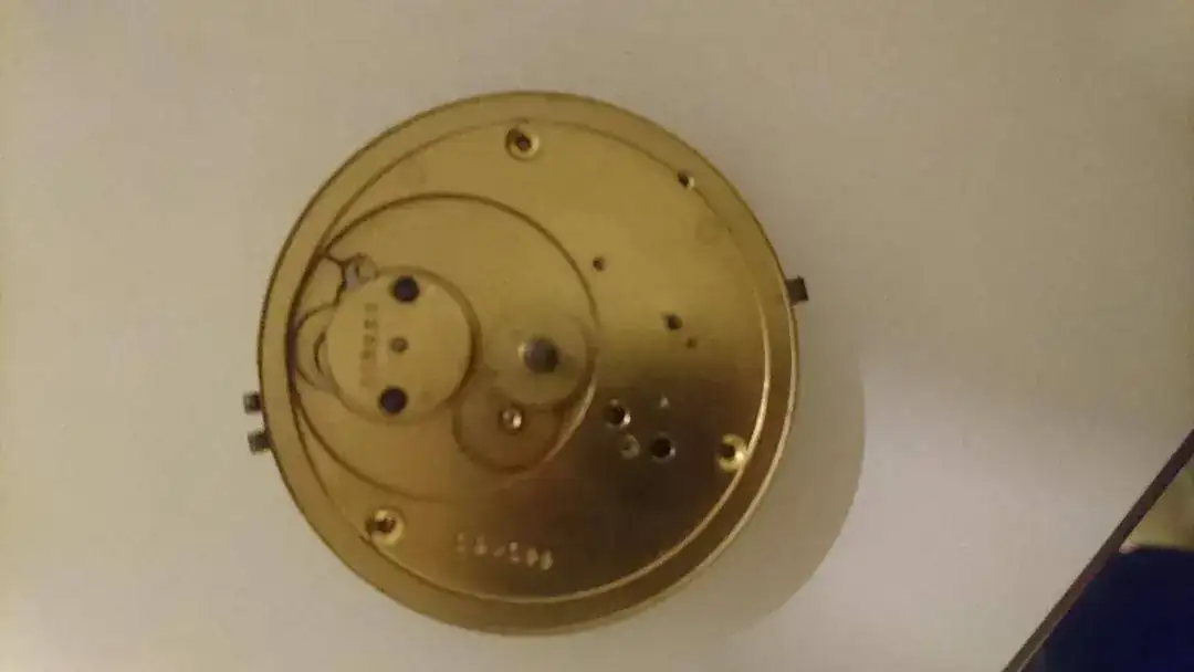

Cuando lo compre sin ver la maquina ni nada ( no se mostraba en el anuncio) pense que seria un tipico Fusee ingles (por el precio estaba bien funcionando). La caja tiene marcas inglesas de Londres "C" (1878). Sorpresa cuando llego que no era un Fusee (no tiene cadena ni caracol), pero por la fecha es raro. Tenia un pequeño problema con la tapa del barril que la tenia suelta y rozaba con el volante, pero facil de solucionar y reposicionar. Mirandolo un poco mejor, daba la sensación que le habian añadido a posteriori a la maquina las piezas para sujetarla a la caja. La numeración caja/movimiento coinciden (443653), y ademas, se da cuerda a derechas.

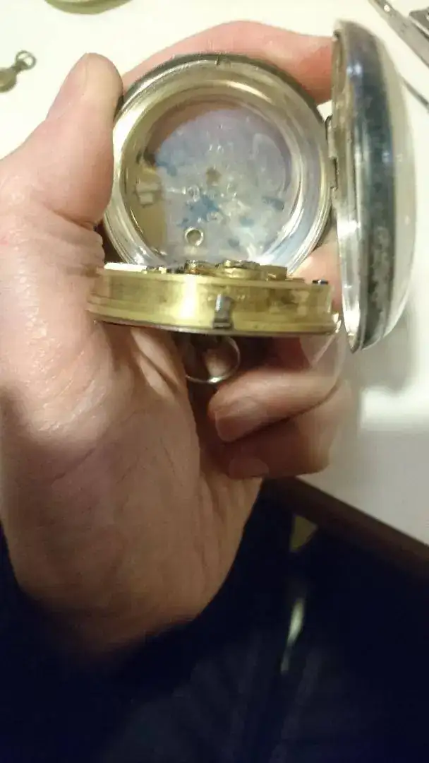

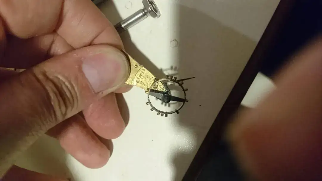

Mirando mas detenidamente me fije que lleva un guardapolvos curioso. Son dos laminas laterales que las puedes desplazar y sacar, y estan marcadas con la siguiente leyenda "Moseley´s patent 21 sep-69" supongo 1869. Posteriormente al ir a arreglar y recolocar la tapa del barril, me fije que debajo del puente del volante esta marcado "Moseley´s patent 24 apr-68".
Mirando en internet por estas patentes, parece que hace referencia a un movimiento Elgin 1876. (mirando el numero de serie).

Esta maquina, por el motivo que sea, parece que se exporto a UK y se inserto en una caja inglesa.
Alguien con mas información al respecto?. Siempre se agradece.
Reacciones: elqueaprende, eri231 y miquel99
Es curioso que no venga marcado como tal, pero si, por su fisionomía es un Elgin para el mercado británico. La patente Moseley es para el regulador. La tapa guardapolvo se creó para el modelo BW Raymond, aunque más adelante se extendió a otros modelos como el que nos enseñas. Bonito reloj.
