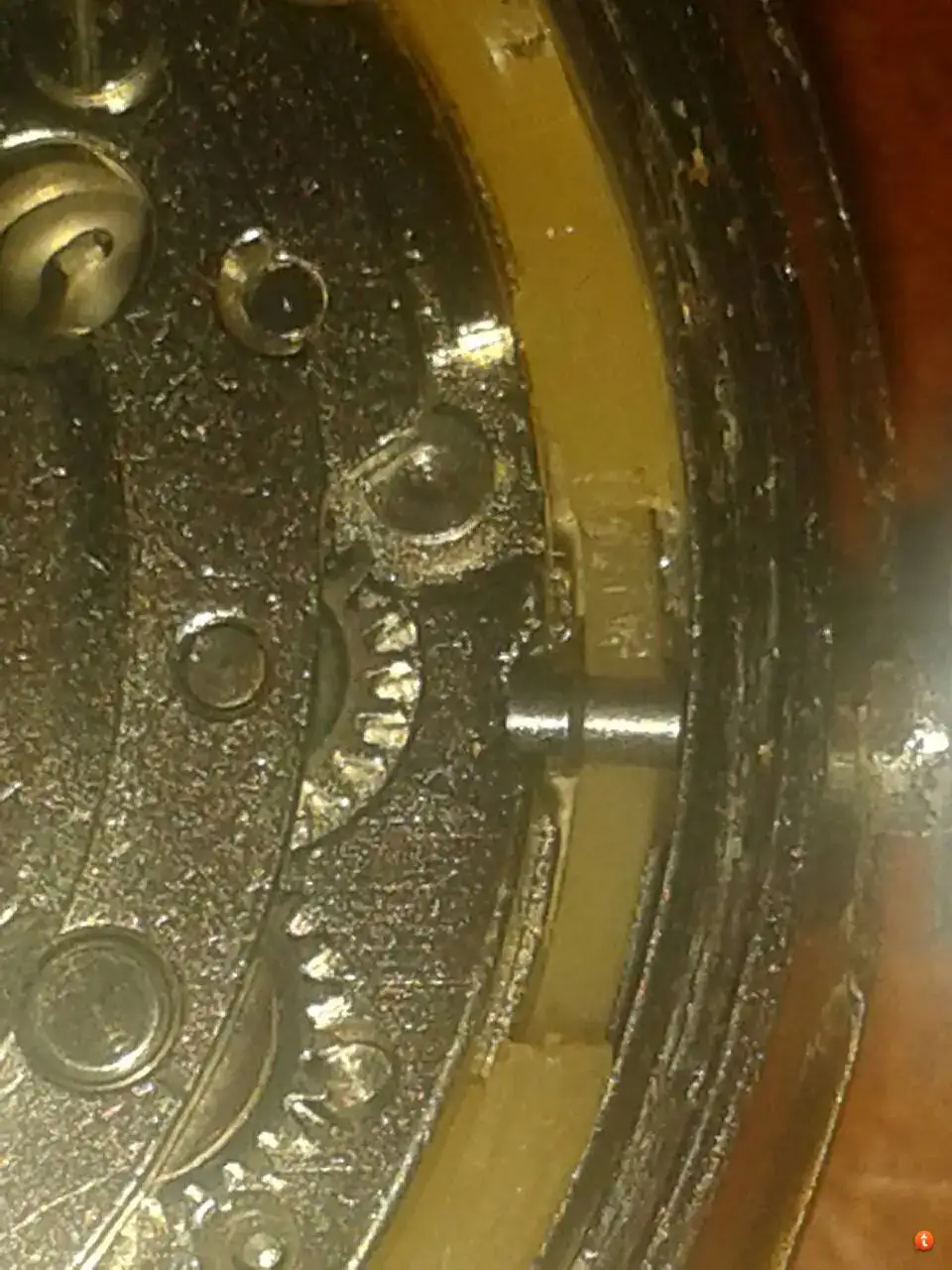

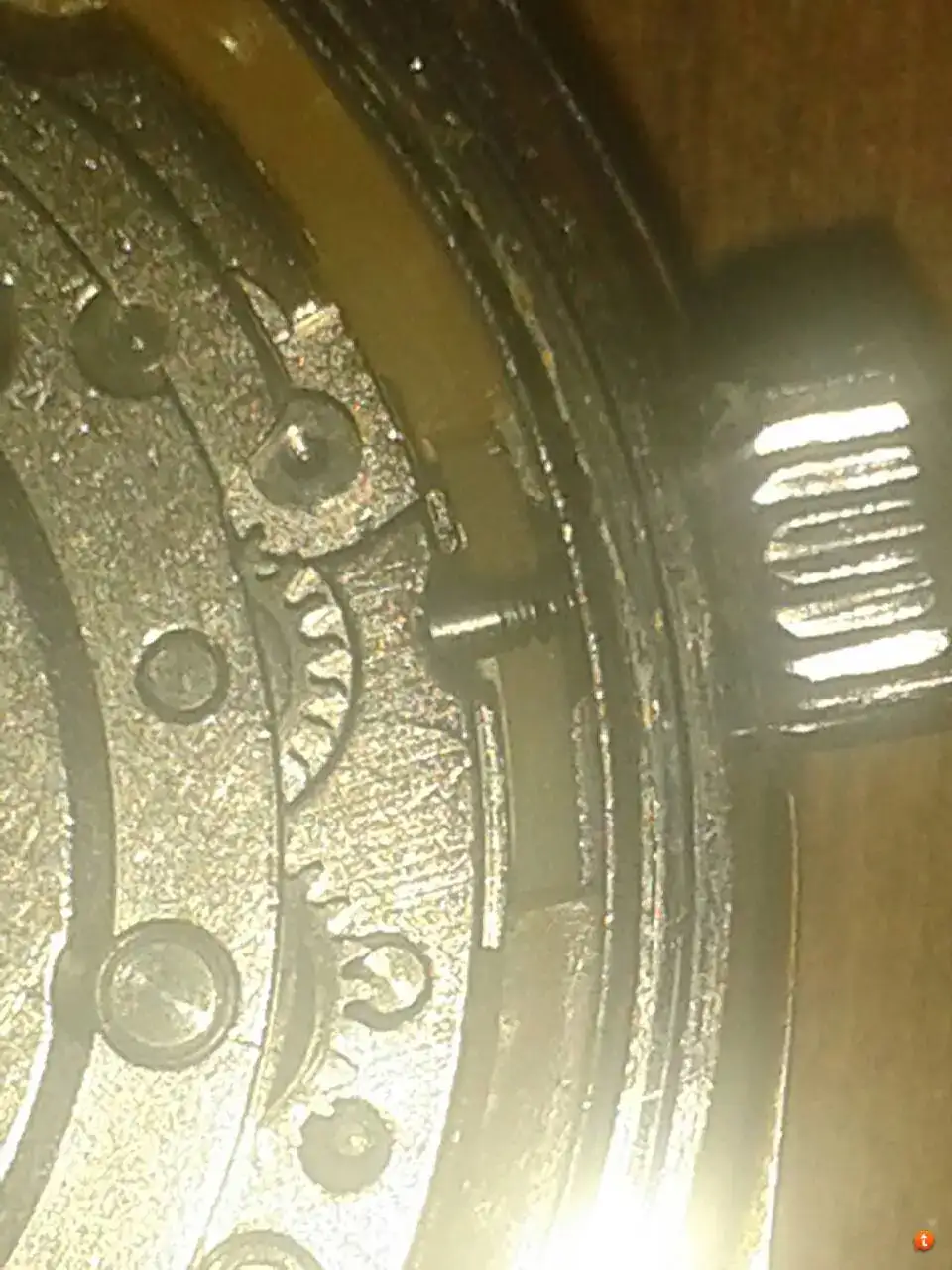

Hola amigos , no consigo encontrar el mecanismo para soltar la tija , si alguien pudiera indicarme donde se encuentra le estaria muy agradecido
En algunos modelos no hay pulsador a la vista si no que hay que tirar de la corona hasta la posición d.puesta en hora y entonces aparece un pequeño pulsador junto a la tija. Mira a ver si es el caso.
Enviado desde mi LT18i usando Tapatalk 2
No vro pulsador o leva

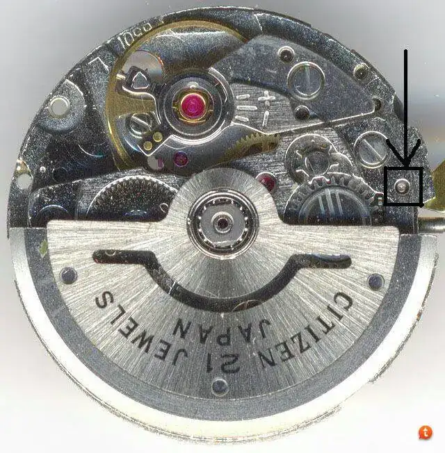

Ya lo encontre , gracias a angel (menoscuarto) pude sacar la tija , aqui pongo la imagen , aunque no es exactamente el mismo calibre si es muy parecido , y el punto de presion para sacar la tija es en el mismo sitio
