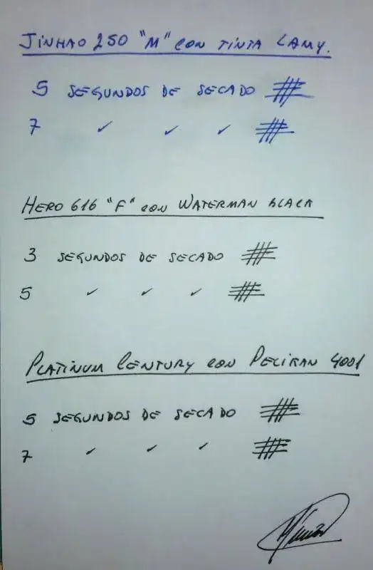

Buenas tardes,
Comparto unas pruebas más de tintas y sus tiempos de secado.
El objetivo final es la muestra con la Platinum, pero ya que estaba, hice dos pruebas adicionales.
La Jinhao 250 con Lamy seca entre los 5 y 7 segundos.
La Hero con Waterman (la misma tinta que en la Platinum necesitó 15 segundos) seco casi totalmente a los 3 segundos.
La Platinum con Pelikan 4001 mejoró mucho y estoy feliz por ello.
Seguiré probando otras tintas en la Platinum y les voy contando.
Muchas gracias por los consejos recibidos en este hilo.
Milton
