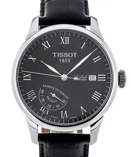

Por ejemplo... :D
Sin remonte manual, esto es poniéndolo en marcha con unas suaves sacudidas para así poder ajustar la hora, unas 4 ó 5 horas de uso "normal" cargan completamente casi cualquier calibre. Yo esto lo he comprobado, más o menos "empíricamente", con uno de los automáticos que tengo con indicador de reserva de marcha. Si la actividad física habitual incluyera mucho movimiento de brazos (imaginemos a alguien que trabaja colocando cosas en estanterías o algo similar) el tiempo de carga completo sería mucho menor lógicamente. Saludos.
