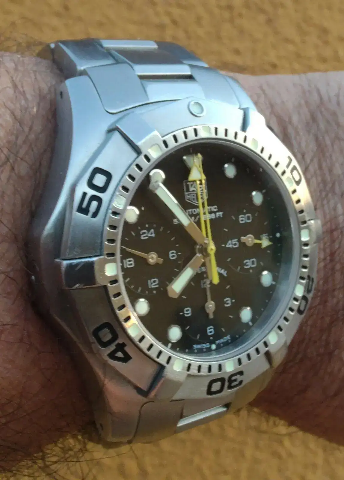

para amenizar pongo foto del reloj en mi muñeca:
