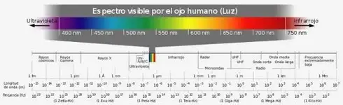

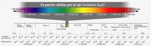

Hay muchos tipos de radiaciones electromagnéticas, que incluyen os rayos X o los gamma, ionizantes; pero también las inocuas ondas de radio, las microondas, infrarrojos o la simple luz, no ionizantes. Los campos de alta tensión, móviles, wifi... son radiaciones no ionizantes, normalmente simples ondas de radio, y no tienen capacidad para alterar la materia y dañar nuesto ADN. Sí pueden quemarnos cuando son muy intensas como los infrarrojos o las microondas, pueden calentar (y lo notaremos claramente para apartarnos), pero no pueden ionizar la materia, extraer sus electrones. No son cancerígenas.
Mejor preocuparse de no tomar tanto el sol, una moda moderna de la que no dejan de advertirnos de su peligro y, sin embargo, nadie hace caso: la radiación ultravioleta es ionizante y cancerígena. Las quemaduras por tomar el sol no son por calor, son quemaduras de radiación UV.
Ver el archivos adjunto 531111

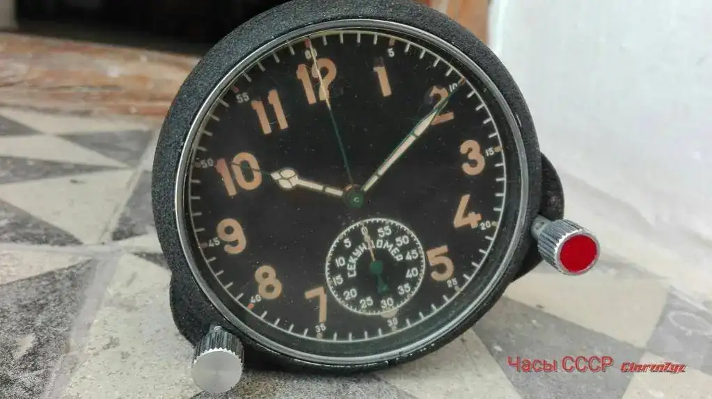

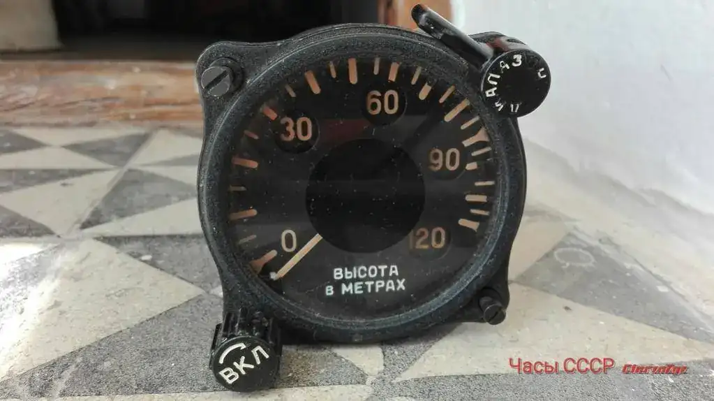

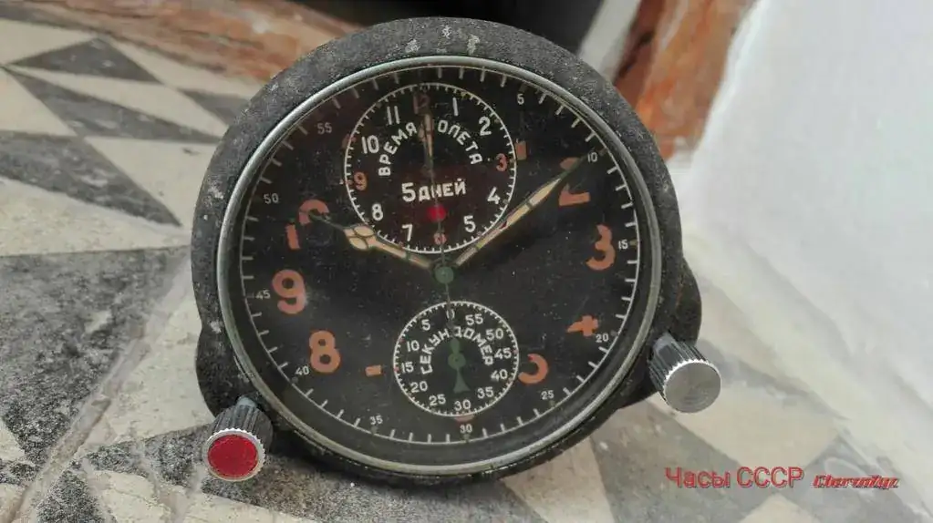

Añado que "los gordos" no es que sirvan para poner en marcha una central nuclear jeje, me ha salido un poco sensacionalista. Como supongo que tienen una mayor cantidad de radio en la mezcla al ser militares y mayor cantidad de pintura al ser más grandes, tienen mayor emisión.

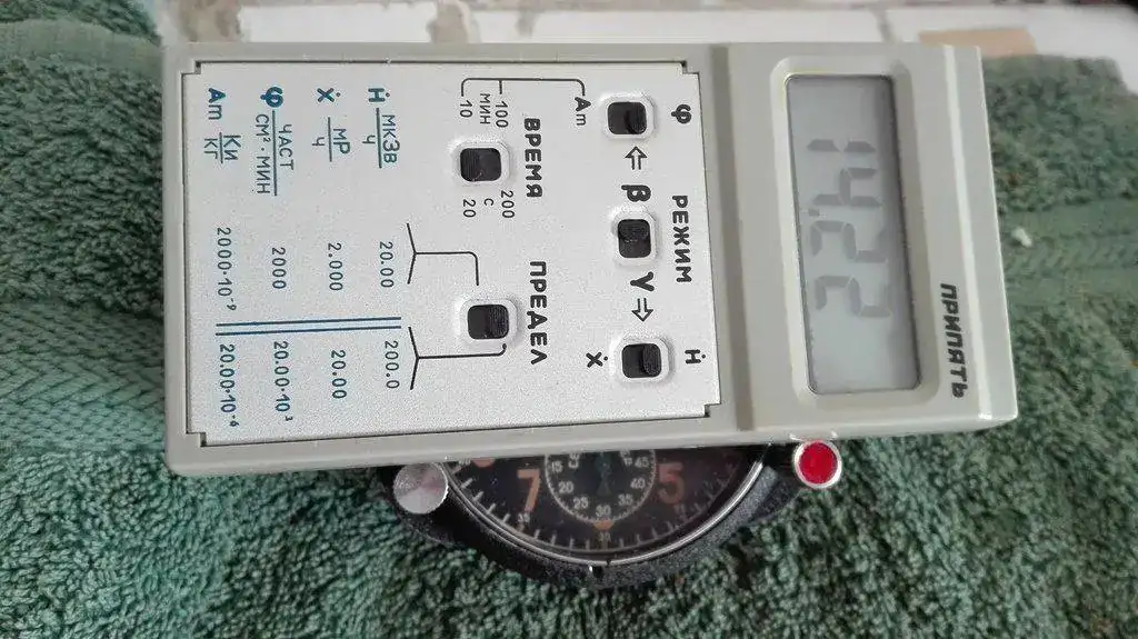

Guau! Ese reloj es una bomba radioactiva [emoji16] cuando me llegue el mio intentaré medir mi Shturmanskie 17j y algún que otro másJope! Yo voy más de andar por casa con un Pripyat RKS 20-03 del año 92, aparentemente NOS. No me quería gastar mucho; el margen de precisión no es muy alto que digamos pero en principio lo quería para saber cuáles relojes sí y cuáles no de los sospechosos emiten radiación, y cuál más y cuál menos.
A raíz de este hilo me he puesto a traducir el manual para hacer las mediciones algo más correctas según si mido gamma o beta, pero con no confundir microSieverts con miliSieverts ya voy bien jaja.
Ver el archivos adjunto 532551
