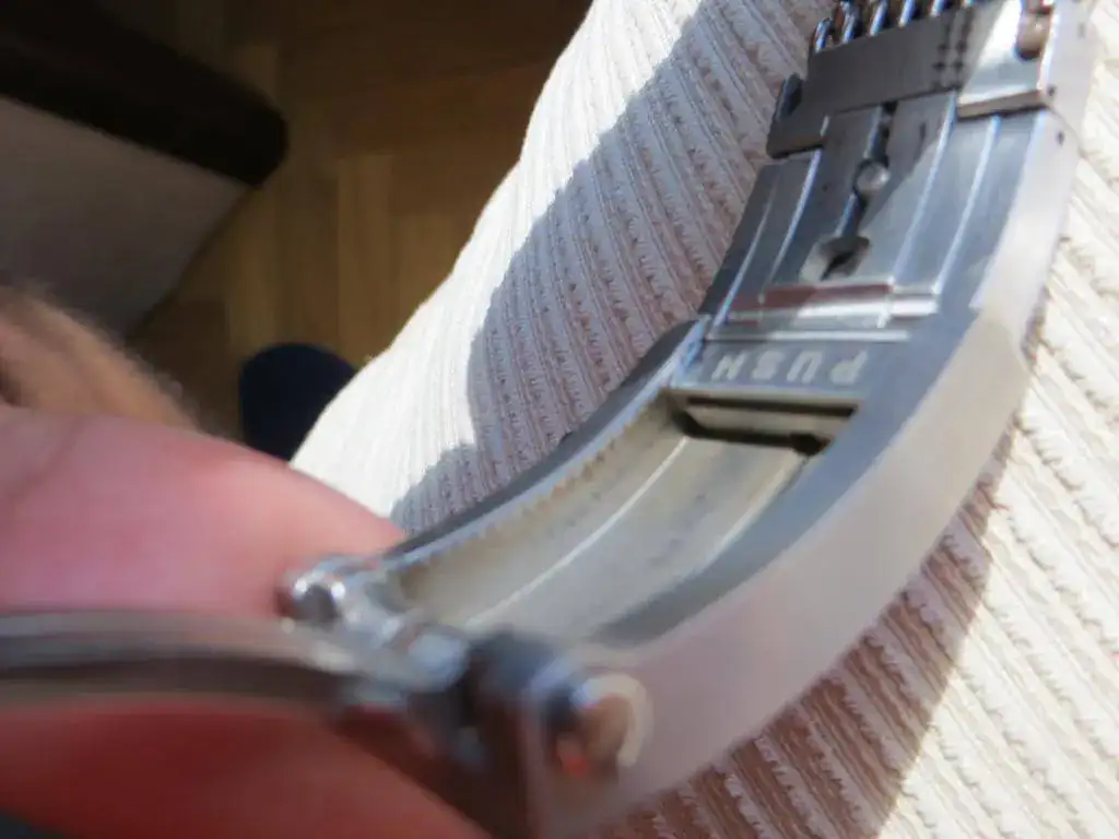

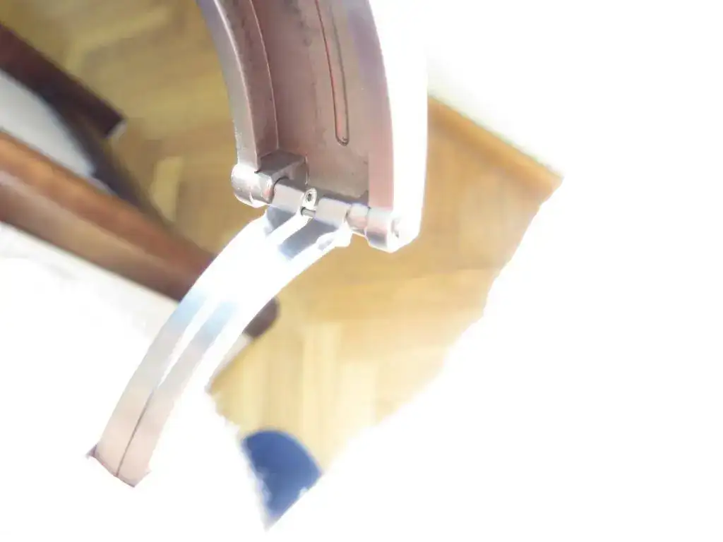

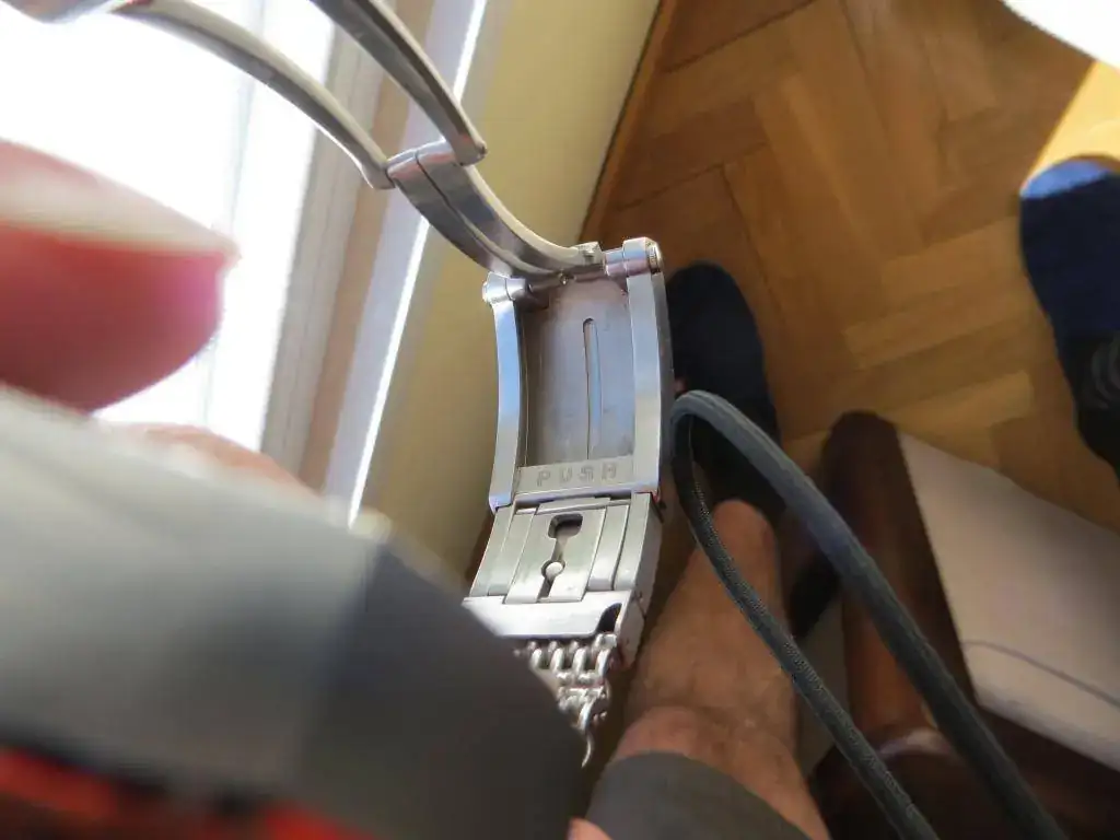

Algunos compañeros me animaron a poner fotos para ilustrar el hecho, lo que finalmente he podido hacer. Pido disculpas si la calidad no es la adecuada, pero el fotógrafo no da más de sí:pardon:
A continuación os pongo unas fotos del cierre del Omega Ploprof 1200. Este reloj ha sido usado en baños en mar y piscina durante un par de veranos (siendo aclarado con agua dulce y jabón tras los baños diariamente) y empieza a presentar cierta pátina a lo largo del interior del cierre, e incluso óxido en algunos recovecos, en especial en puntos de fricción del microajuste y la parte opuesta ala extensión de buceo
No tengo el Rolex DS a mano, pero os avanzo que, con el mismo patrón de uso, su acero está como el primer día.

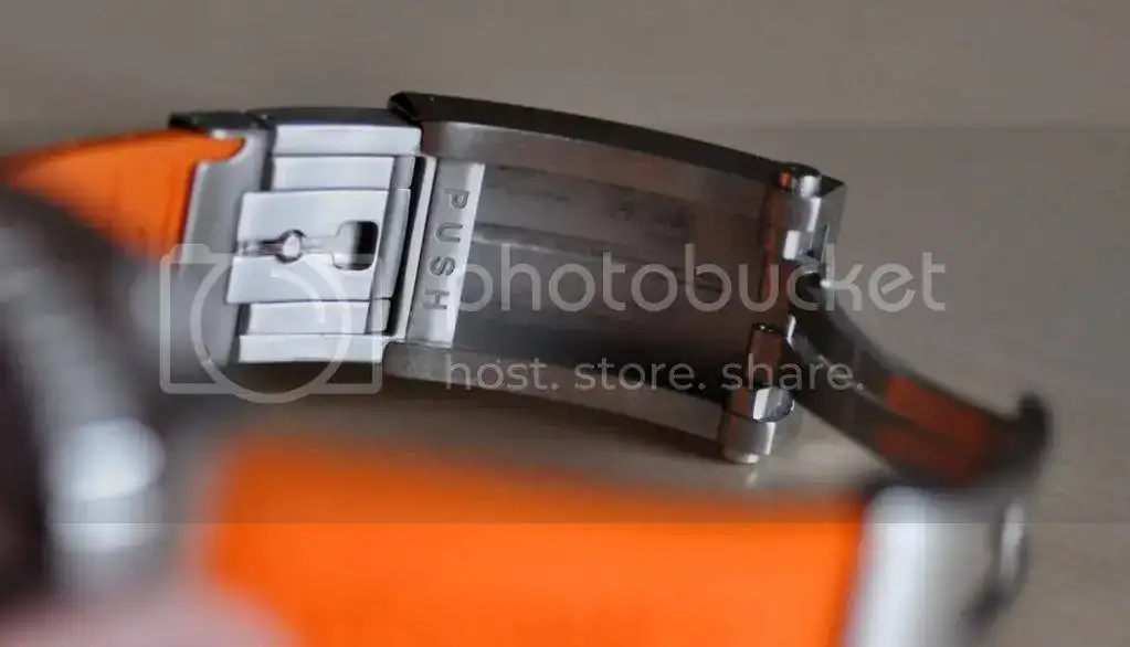

El cierre es específico del modelo Ploprof y permite (cosa rara en omega) microajuste milimétrico, sin quitarse el reloj si es para estrechar. Que yo sepa no lo lleva ningún otro ni tiene nada que ver con el resto de Seamasters o PO que no tienen microajuste.
La milanesa es la de serie del Ploprof, igualmente.
Aquí hay otra foto (no mía) en que se ve. Y veo que tampoco anda mal de pátina.

Ver el archivos adjunto 217755Ver el archivos adjunto 217756Ver el archivos adjunto 217757
Esto es totalmente normal en un acero 316L que ha sido sometido a ese uso que describes Jones.
El acero 316L tiene un PRE (Pitting Resistant Equivalent) de 26, mientras que el acero 904L lo tiene de 35. Para que un acero sea resistente al agua salada tiene que tener un PRE de al menos 32. Por ejemplo, el acero Sinn de los modelos U tiene un PRE de 38.
Esto significa que si no se lava a conciencia al poco tiempo de haber sido usado en agua de mar, mostrará signos de corrosión con el tiempo. El caso es que es muy fácil lavar la caja de un reloj, por ello no se aprecian estos signos en la mayoría de los relojes 316 expuestos al agua de mar, pero el área del cierre y demás recovecos no es así de fácil, de ahí el caso que nos ocupa. Tu Deepsea no muestra estas señales de deterioro ni lo hará, aunque fueses algo más "descuidado" a la hora de aclararlo después de salir del mar.
Los Rolex de antes de 1987 están expuestos a ese mismo problema, inherente al acero 316L. Hay mucha literatura acerca de esto en internet.
