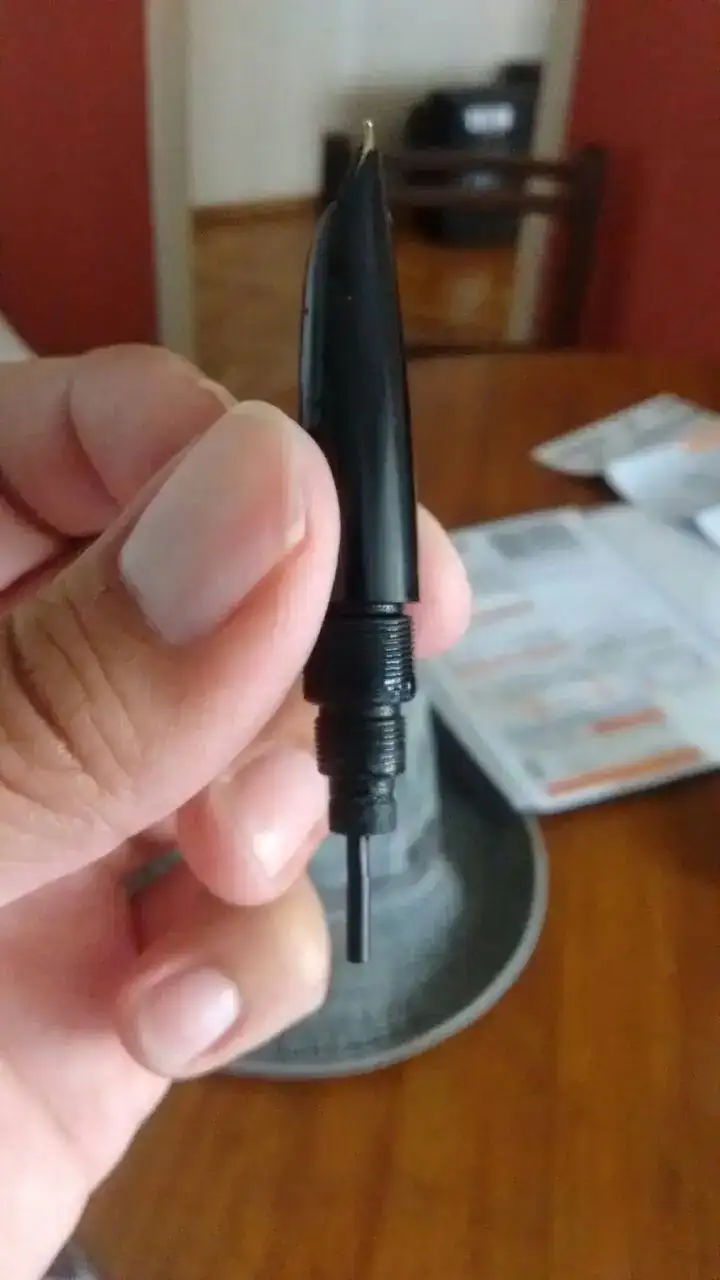

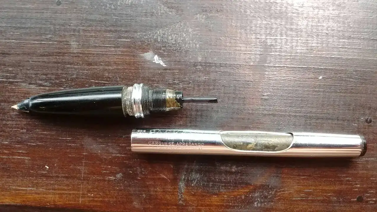

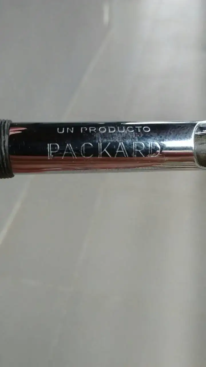

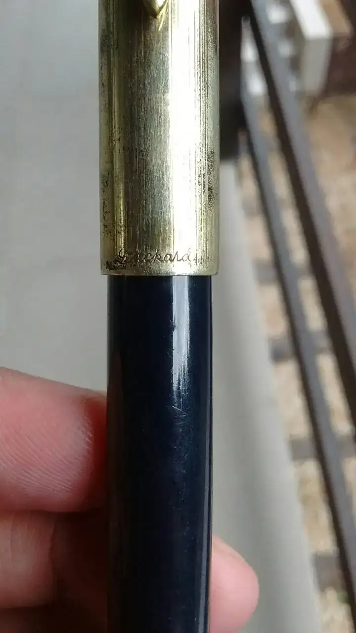

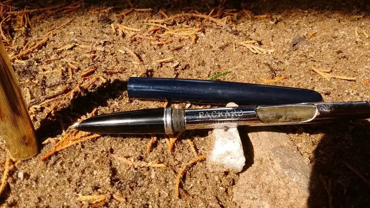

Alguien que me quiere mucho viajo 400km para comprarme una Parker 51, al menos eso creía. No sé mucho de esta Packard. No sé si quisieron imitar a Parker (lo digo por la flecha) no se de qué año es, pero sobre todo no se como desarmar el plumín para volverla a la vida. Alguien tiene algún dato?
Pues aunque sea una Packard y no una Parker (por eso imagino que te has atrevido a hacerle las fotos reposando en el suelo a la intemperie) me gusta y seguro que te da muchas alegrías cuando la repares, que eso es otro momento de diversión y entretenimiento. Espero que algún compañero te pueda ayudar y a tu amigo dile que la próxima se fije mejor;-)
Gracias asterion. Me encanta anuque no sea Parker y la puse en el suelo para darle un fondo salvaje.
La persona que me la compro no sabe nada de plumas asique lo que vale es la intención

Si es como la parker debe salir a rosca, pillate dos trozos de goma tipo camara de bici(es lo que tengo yo ) y paciencia poquito a poco,remojo y otravez y asi deberia salir,
Eso si muchiiiisima paciencia.
Has intentado soplar y ver que salga el aire,si sale el aire puede que ya casi este,metele una gota de tinta (o dos si son pequeñas) por la parte superior y prueba a escribir.
Animo que tu puedes!

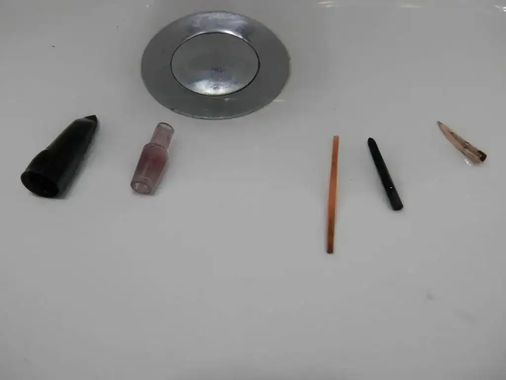

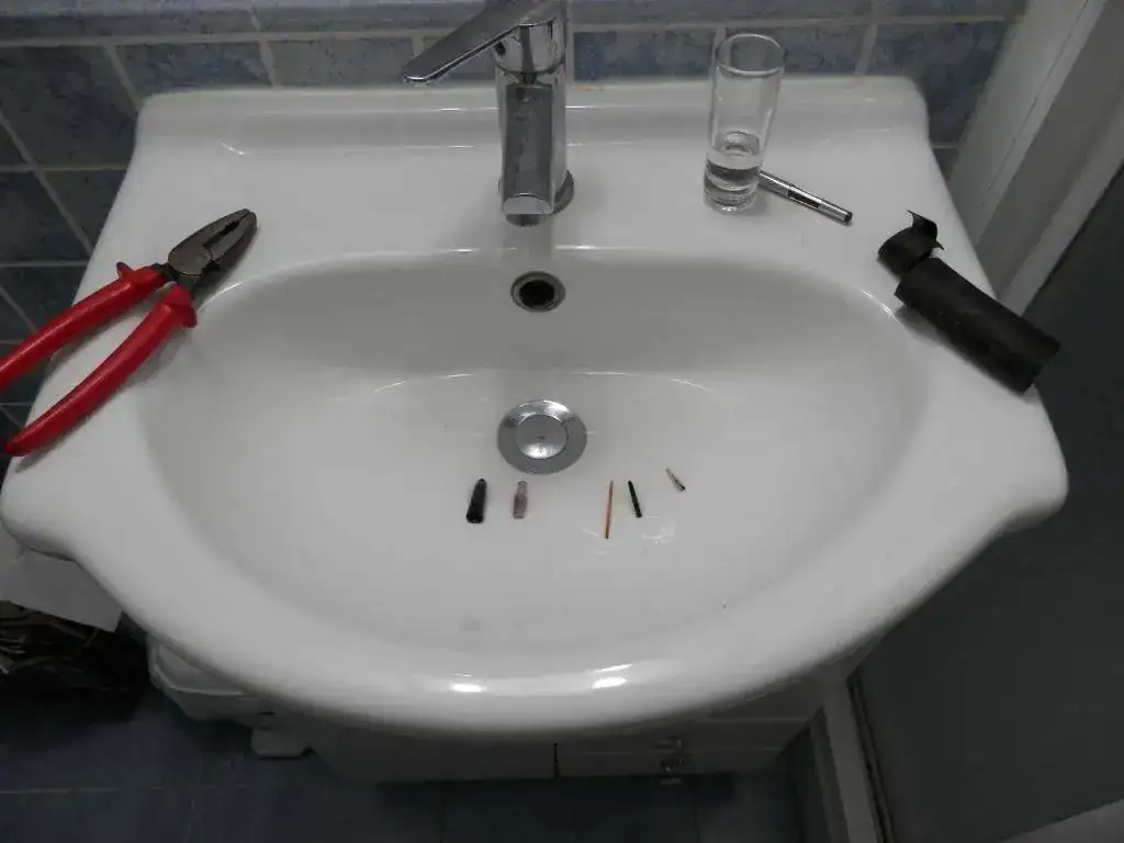

Asi quedo la mia,esta el alicate y las gomas que te digo que uso perfectas para usar con el alicate siempre con sumo cuidado de la fuerza bruta
que no tenemos una mano dinamometrica,como Mazinger Z

Estuve tratando de desenroscar el alimentador pero no veo ninguna junta. Parece que es distinta a la Parker y no me animo a hacer un poco más de fuerza por temor a romperla
Bueno, yo que desde pequeño siempre Parker. Sea pluma o bolígrafo... Hasta hace unos años no sabía distinguir una Parker 51, de una Parker 21. vamos desconocía que existía la 21. O sea que una persona no acostumbrada a la marca es normal. Pero tiene muy buena pinta aunque creo que el sistema de desarme es distinto a una Parker ( por la foto)

Se hicieron muchas estilográficas imitando a la mítica Parker 51, a partir de los años 50, con calidades inferiores a la americana.
Por lo que cuentas, si aplicando calor seco no cede la sección y el roscado, es preferible no insistir, no sea que se rompa algo.
Prueba a dejar en inmersión el conjunto entero con agua y lavavajillas,durante un día o días, por si se hubieran pegado ambas secciones con goma-laca, si tampoco cede mejor no insistir. Hay modelos de estilográficas de baja calidad que las secciones se pegaban y hacia irreversible su separación.
Para una limpieza exhaustiva puedes probar con la típica pera de irrigacion de oídos (se vende en farmacias), cortas el extremo y la adaptas a la sección o boquilla y sumerges en agua bombeando y expulsando agua, suele dar buenos resultados.
