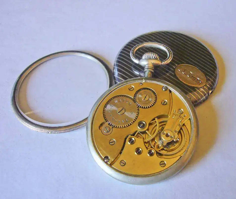

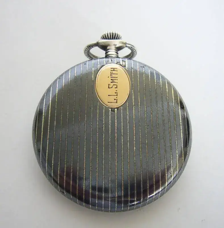

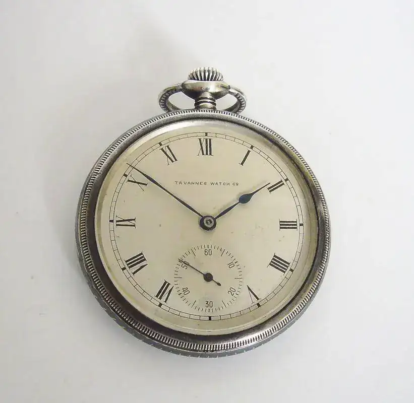

Lo quiero enseñar aquí que están los expertos para ver que me dicen de él, si a bien lo tienen. Tiene la caja en plata 0,900, con un texturado posterior y, en un sello de oro, las iniciales seguro de quien fue su primer propietario; y se abre a rosca por el bisel delantero. Sin más rollo ahí van las fotos:
Espero vuestras opiniones por lo que os quedo agradecido desde ya.
Tiene una pinta estupendísima, de ser barato yo tampoco lo habría dejado pasar.
La plata niellada estuvo de moda especialmente -por lo que he visto- entre 1900 y los años 20. Antes y después ya es mas rara.
No entiendo lo de caja monobloc. En realidad, y atendiendo a la etimología, para mí las unicas cajas monobloc son las de los Swatch, que son de una sola pieza y no se pueden abrir. Esa caja es en tres cuerpos, lo más común. No entiendo lo que dices de que se abre a rosca por el bisel. Y el fondo, ¿cómo se quita?
Tampoco acabo de entender lo del texturado de la caja, que dices que es posterior. Yo creo que ese niellado es original, no un apaño posterior. Además tiene algunos desconchones en la parte superior, cerca del pendant, clara muestra de su antigüedad.
Insisto, yo también lo habría compado.
Edito.- ¡Hasta las agujas son las originales! ¡Casi ná!
Me parece un reloj particularmente bonito e interesante.
Gracias Rafa. Trataré de explicarme mejor.
Como en los de pulsera llamo caja monobloc a la que no tiene tapa trasera, es decir, sólo se abre por delante. Se desenrosca el bisel y la caja tiene una ranura lateral/superior por donde entra la tija, también como en algunos de pulsera. No hay un tubo para ello. El pendant no está en la caja sino en el movimiento (bueno, en esa especie de bata que rodea al movimeinto) y la caja hace sólo de "forro".
Yo le llamé texturado a eso (rayas y más rayas) que tu le llamas "niellada" pero es por puro desconocimiento mío. Jamás oí eso de niellada. Bueno ni eso ni nada referido a relojes de bolsillo. Yo decía posterior para referirme a la parte trasera no a que se le hubiera hecho al reloj a posteriori.
Tendré que buscar a ver que es eso de "niellar" la plata, je,je,je, porque efectívamente esos desconchones traseros me hicieron pensar cómo estaría hecho el mezclar lomos negros y lomos plata ya que se ve que las zonas negras están sobrepuestas sobre el resto de la caja. No sé si ahora tampoco habré sabido explicarme.
Nielada, ahora sé que es nielada, je,je,je.
Hola Casiná , es un placer tenerte participando por este sotano de bolsillo.
Como muy bien te ha dicho Rafa : Es una caja de plata nielada (niello) muy del éstilo de principios del 1900.
Que la caja sea de apertura frontal a rosca por el bisel se debe a la influencia USA , Tavannes es la casa Cyma en USA.
El movimiento muy bueno como todo lo que hacia Cyma / Tavannes.

Nielado , metal nielado.
Niello , Niellé.
Es una técnica ornamental que se obtiene de la fusión de plomo , plata y azufre resultando algo parecido a un esmalte que se aplica al metal de la caja (plata , oro).
Consiguiendo resultados de gran belleza estética muy apreciados en relojería al final del siglo XIX y sobre todo a principios del siglo XX.

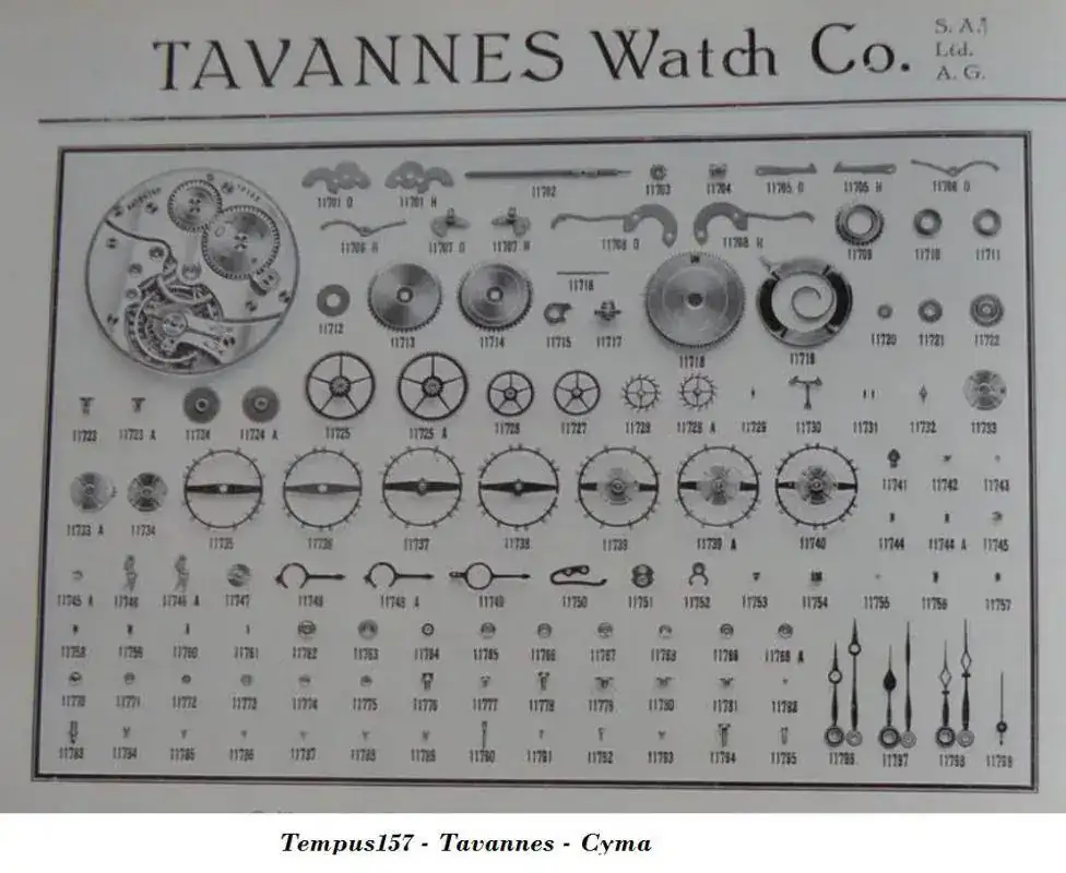

Plancha base de tu movimiento Tavannes :
Este es el calibre base , tu movimiento va muy mejorado y tuneado.

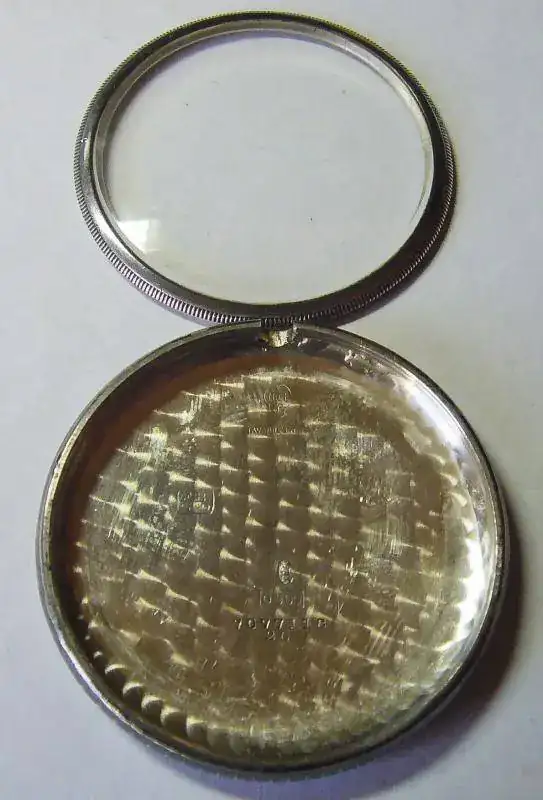

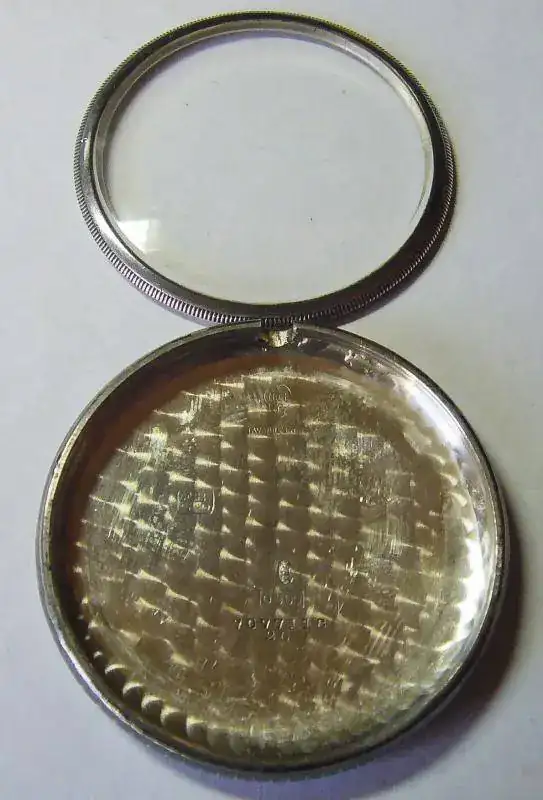

Ya de paso he fotografiado la caja entera, o sea, sus dos piezas, por si no me he explicado bien para Rafagil anteriormente.
En la parte superior del fondo se puede ver claramente la canaleta por donde pasa el pendant.
Plancha base de tu movimiento Tavannes :.......
Gracias Tempus. Y ¿tiene algún número o nombre como referencia?. Ya es por saberlo todo o casi ....... je,je,je.
la forma de portapitòn es por una espiral Breguet .la caja creo que es de Francois Borgel. tal vez hay un punzón.

Si, hay un punzón que dice FB y algo debajo que no consigo descifrar. En principio una espiral breguet no justificaría que el portapitón fuera añadido o externo al puente ¿no?. A no ser por no fabricar un puente distinto a otro anterior ......
