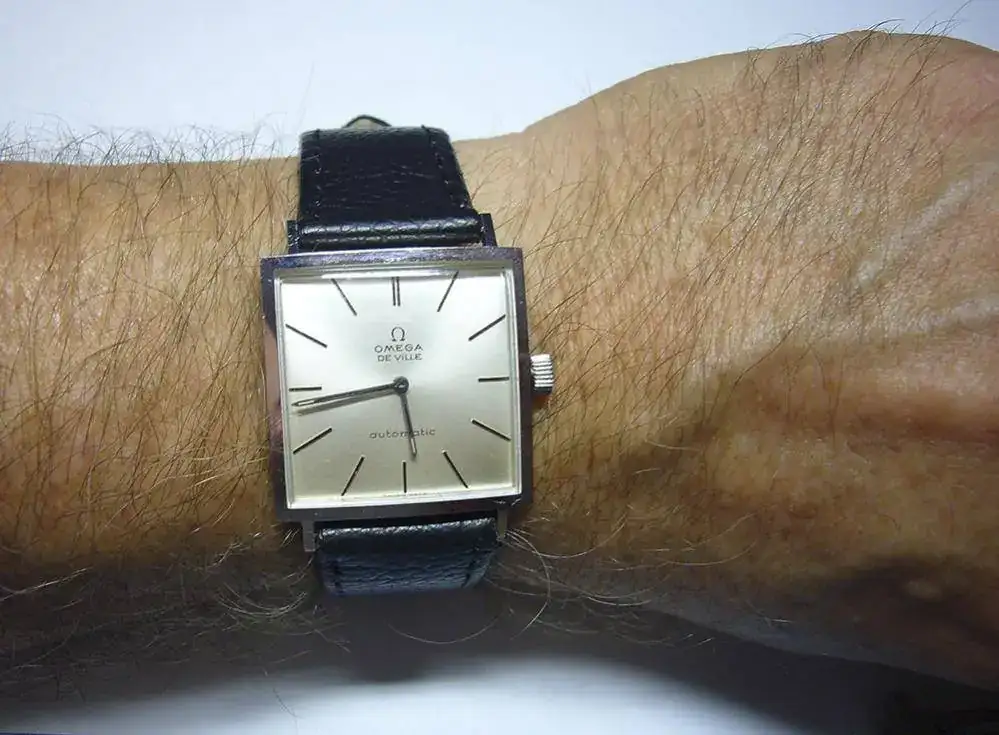

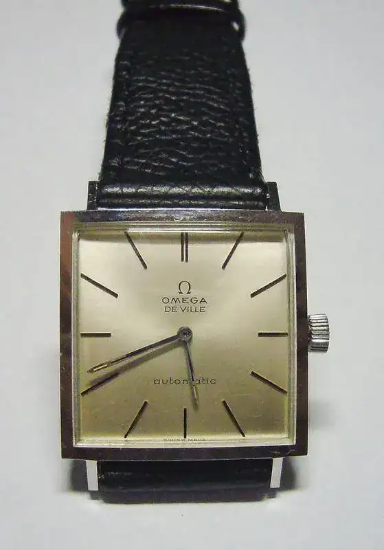

Pero hoy he sacado este rato para presentaros, por fin, que tengo un Omega De Ville. Son preciosos los de esta serie y con la sencillez de éste más todavía.

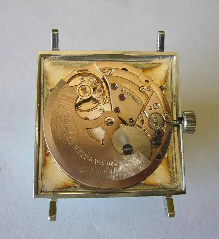

Por esas casualidades de la vida llegó a mis manos un movimiento 711, que por lo oído y leído es muy antiguo y, a la vez, raro. El cañón de minutos no es tal sino simplemente una rueda de minutería sin cuadratura; ésta se encuentra en una de otras dos ruedecitas que hay junto a ella y que es más delicada que una virgen: hay que tratarla con un exquisito ciudado y ternura. Pero es necesario quitarla y limpiarla para que todo funcione bien. Os dejo una imagen de Ranfft porque, como casi siempre, olvidé fotografiarla en el montaje; es la que está por encima de la rueda central, la horaria, de su mismo color y entre ambas hay otra con un trozo negro.
Un amigo que trabajó en Omega y luego tuvo aquí el concesionario, de la fornitura que aún conserva, me ha proporcionado caja, agujas y nuevas ruedas horaria y de minutería más altas ya que esta caja cuadrada lo requiere al ser la esfera bombé. Por ello le quedo muy agradecido.
Está aún en periodo de pruebas para comprobación de su regularidad. Así que ahí os lo dejo.

Casi ná, amigo es que estos exrelojeros de Omega tienen de todo. Enhorabuena. Es muy agradable de ver.
Sencillo, cuadrado, elegante y...Omega, perfecto!
Qué alegría saber que no te has derretío bajo el sol sevillano Casiná ;-) Ya veo que no has estado perdiendo el tiempo: muy bonita la pieza escogida para la reaparición:ok:: Me gustan mucho los cuadraditos y ese calibre, aunque delicado, parece que lo has tratado con el cariño que necesitaba :ok::
Guapo, elegante, impecable... y Omega ¡Precioso en tu muñeca!
Buen día Casiná; el reloj no es viejo y he visto muy pocas máquinas tan bajas. Es un aut. extraplano - quizás de los aut. mas chato que fabricó la Casa Omega y el resto de las marcas.

Guía calibre
Aquí encontré una guía del Calibre 710, base para el 711.
El 711 con las piezas de recambio que difieren del calibre base

cuadrado, y perfecto.........
Guapu guapu ese omeguita......:ok::
Me alegra que os guste y me apena que D. Luis no pueda comprender mi terminología relojera. Pero creo que ya, a mis sesentaytantos, sesentayalgo dicen que aparento (Sabina dixit), no me queda tiempo para aprenderme toda la nomenclatura y, aparte, en las tablas que un generoso compañero publicó hace poco tiempo, hay multitud de similitudes y variaciones en piezas que sólo los muy avezados y los profesionales diferenciarán unas de otras. Por eso, como una imagen vale más, yo suelo complementar mis filípicas con alguna de ellas; para entendernos, vamos.
Parece ser que este modelo se fabricó entre 1964 y 1979 y éste, en concreto, fue de 1966, así que sí que es algo viejo, casi como yo, pobrecito, pero rinde mejor que yo. Y sí que es plano, si, sobre todo en su versión para cajas redondas con "sweep second", como llegó a mis manos, y que aquí, por mor de la bombée de la esfera, se ha quedado en versión "without second" por no caber. Y es una pena porque mira que es bonito ver el movimiento de la "trotadora", como acertadamente les llaman en otros lugares.
Por cierto, a mi corto entender, Omega se cagó fuera con el independiente vástago de segundos, necesitado de apoyo externo para su funcionamiento, en vez de optar por la rueda con vástago incluido como hacen casi todos los demás. El segundero de Omega fue uno de sus repetidos problemas para ir al relojero.
Con la correa negra se ve de maravilla pero ahora mismo y para salir con él puesto le voy a colocar una milanesa de estreno, que esta Sevilla se carga las correas de piel, más o menos buenas, ya que se suda abundantemente.

Casiná, me referí al Omega 711 como un reloj viejo (no dije antiguo) - por qué este Omega no tiene 100 años de antiguedad que son para muchos de nosotros los que tenemos el concepto de antiguo y nos ubicamos en estos años.
No me quiero olvidar de decir que este calibre aut. es uno de los últimos que construyó Omega y pienso que este reloj - para mi criterio - es un reloj moderno.

Enhorabuena, Casiná. Excelente el Omega el que te has montado. Y el calibre 711, una auténtica virguería, uno de los últimos coletazos de la casa justo antes del declive de la marca con la serie 10XX. ¡Felicidades!

Y a lo esencial, que estoy muy contento con el De Ville que marcha como si fuera nuevo y moderno.
Un saludo agradecido a todos cuantos habéis perdido algo de vuestro tiempo por aquí.
Elegancia y sencillez.
Como todos saben soy fa de Omega , sobre todo de los años 40 a los 70 . Este que nos presentas es particularmente lindo y en un calibre poco visto y parece estar bien conservado . Te felicito y que lo disfrutes como se merece. Saludos
Me alegro mucho compañero que tengas esa joya, pues es bonito, vintage y buenísimo.:clap:
Cram.
Es un placer leerte, compañero. Y esto sí que es una maravilla. Sacar de la nada un formidable Omega, gracias a una buena amistad. Mis amigos no han tenido concesionarios.... lo de la rueda minutera, alguno he visto pero siempre pensé que le faltaba algo. Disfrútalo porque es bello por dentro y por fuera.
