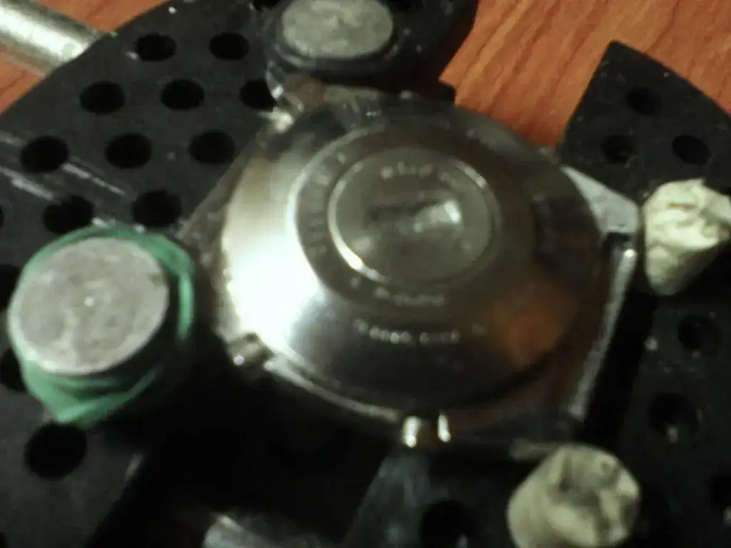

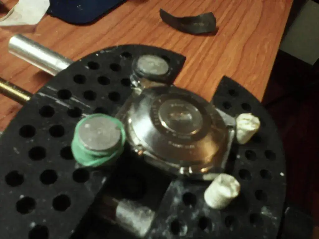

Gracias a todos, efectivamente me di cuenta que por narices tendría que haber una tapa mayor para poder sacar la maquinaria y efectivamente eso hice, quitar con una navaja la tapa como deciais-
YA tengo pila y el reloj mas o menos funciona, tiene algún botón (el de la luz) atascado o no hace buen contacto ya que solo da luz a veces.
Ahora estoy con la tarea de quitarle los arañazos del cristal que son muchos. Lo he intentado con la dremel y el disco de pulir con pasta de dientes y no ha habido resultado. Mi siguiente paso es el de la lija al agua. Ya veremos como salimos de esta. :-P
No nos dejes en ascuas...informanos de los progresos.....y pon fotos....:ok::
Hombre, es de agrado comprobar que algunos se interesan por los progresos de un recién llegado, pero vamos que no paso de cambia-pilas.
Efectivamente abrí la tapa como me indicasteis (la tapita menor de pila ha quedado seriamente dañada y no merece la pena perder tiempo en recuperala ya que puedo abrir la otra fácilmente.
Repuesta la pila y manipulando un poco los pulsadores que estaban algo agarrotados el reloj ha vuelto a recuperar TODAS sus funciones :), aunque la luz la veo muy apagada , como si hubiese perdido fuerza.

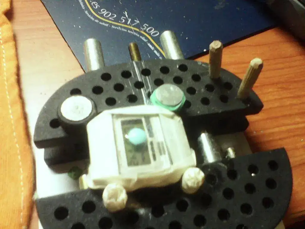

Ahora llegaba lo peor y es que el reloj, no se donde había estado, el crista estaba cubierto de arañazos, solo podías ver la hora en una posición, a nada qeu cambiabas el angulo de visión solo veías rayas. Me puse a ver copmetanrios de la gente de como pulir el cristal y he de decir qeu con un poco de temor (ya que he visto cristales que se han qeudado opacos) me puse a la faena. en muchos foros se hablaba del empleo de 3 o 4 lijas de agua de diferente graduación , pero en mi ferretera lo único que pude conseguir fue una 600 y otra 1200 y con esas, dale que te dale empecé a pulir. el resultado ha sido acoj....
Es una lastima que en mi móvil no haya resolución suficiente para el antes y después de las fotos , pero la verdad es que para ser el primero me he quedado muy satisfecho. el ultimo pulido lo hice con una DREMEL, su disco de algodon-fieltro y pasta de dientes con agua. todo ello a mínima marcha y vigilando de no calentar en exceso el crista.
Ya puestos con las lijas de agua de dicha numeración y la DREMEL quite los arañazos de la caja, sobre todo los dela tapa inferior en la cual , algún carnicero metió en su días sus cuchillos para intentar forzar la tapa.
Siento la falta de resolución de las fotos.
