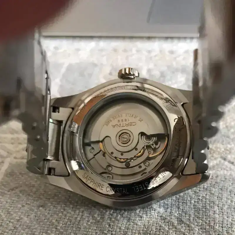

Si, ya me di cuenta, para colmo en Argentina no tengo service oficial. No quise seguir porque ya se me estaba rayando todo el fondo y lo voy a terminar gastando de tanto pulirlo (porque encima no me gusta que esté rayado). En fin, tendré que convivir con esos 15 segundos por día que adelanta, quien sabe, a lo mejor se corrige solo con el tiempo dado que es muy nuevo.

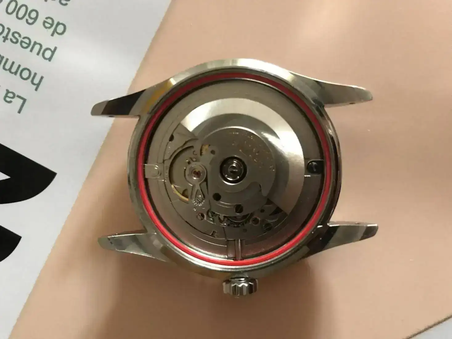

Para facilitar la apertura, se engrasa con aceite los laterales de la tapa, se deja que el aceite se introduzca para facilitar su apertura, se protege con una bolsita de plástico y con una potenza de abrir fondos a presión se abre.
En el supuesto que no dispongamos de la potenza de apertura de relojes a presión, proceder de la siguiente forma, con la ayuda de una escarpa preparada para esta función, o en su defecto navaja, aceite de máquina, bolsita de plástico y martillo y almohadilla.
Engrasamos el lateral del fondo, esperamos a que penetre, protegemos la parte a manipula con la bolsa de plástico, apoyamos el reloj sobre la almohadilla, colocamos la escapa o navaja en uno de los laterales y con un golpe seco de martillo abrimos el fondo.
A la hora cerrarlo, con la ayuda de un trapo limpiamos el fondo y caja de los restos de aceite, Observamos el manchón y lo colocamos en el fondo (Tapa), tener en cuenta que el manchón tiene diferentes acabados en sus dos lados, la parte biselada tiene que quedar en la parte exterior del fondo y la parte plana en el interior del fondo.
A poder ser cerrar con prensa, y así ejercer la presión en todo el fondo por un igual.
Sobre todo no colocar el manchón en la caja.
