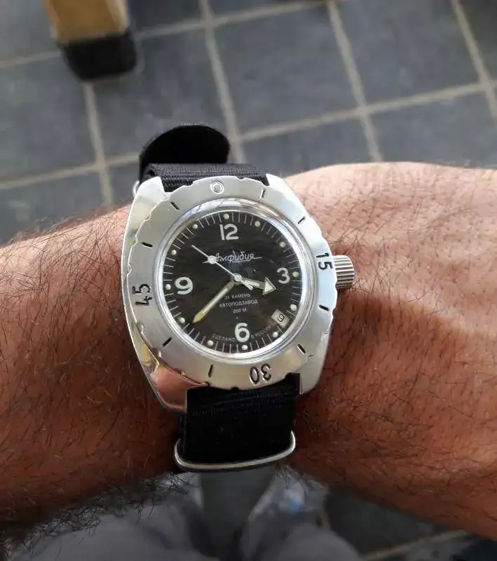

Al final no le gané por testaduro al Anfibia sino que le pedí ayuda a mi hijo mayor al que le di, verbalmente, las instrucciones de Tomeu2008 y en menos de 10 minutos de tanteos dejó al bisel en su lugar.
Así, en una "sencilla aunque emotiva ceremonia" ;-), el Anfibia ha cambiado de dueño y mi hijo le puso una nato y lo luce en la muñeca como se ve en la foto adjunta.
Gracias a todos los que me impulsaron y me ayudaron en éste, mi primer tuneo :worshippy::worshippy: :worshippy:.
